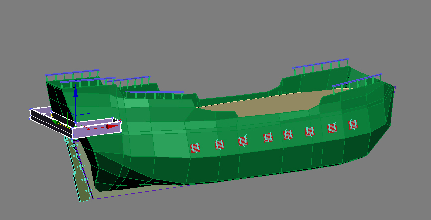

Eso ya lo sé, nada sigue nada, por el mero de hecho, de que no tengo ni idea subo una imagen que n usa TurboSmooth en ninfun lado, hay alguna forma de hacerlo que no quede cutre a la hora de suavizar?
https://foro3d.com/attachment.php?attachmentid=109022
Modelar barco
Que manía con el TurboSmooth, hoy en día TurboSmooth para todo, que tiempos cuando no lo había. Desde mi humilde punto de vista para el casco no necesitas para nada el TurboSmooth, con darle más detalle llega. Tampoco necesita una malla super densa, con pocos polígonos más ya consigues un suavizado perfecto y te dará menos quebraderos de cabeza, pero cada uno.
Modelar barco
El TurboSmooth hace falta de cojones, pero antes hay que trabajarse una buena base, sino salen churros como éste. Nero, como veo que de sentido artístico y nada de nada es lo mismo que tienes, (sin acritud) te dejo un enlace para que veas cómo se hace uno de madera, ya que hay que hacer exactamente lo mismo.
Fíjate en que en la popa (detrás) y en la proa (delante) hay mayor densidad de costillas. ¿por qué? Pues porque en esas zonas es donde el casco va a sufrir mayores variaciones en su forma. Pues tu deberías de haber hecho lo mismo y no hacerlo a ojo.
Si pones 40 costillas a lo mejor no te hace falta el TurboSmooth, pero como sólo le pondrás 9 a lo mucho procura que sea en las zonas que más cambie esa fisonomía del casco. En el centro casi ninguno o dos como mucho y el casco te quedará bien hasta en lowpoly, le podrías meter a sus caras un Smooth y con suerte quedarías bien, pero un turbo lo deja niquelado. Prueba.
Una vez visto que el casco esta niquelado (bien) selecciona las caras de dónde saldrá ese madero longitudinal y las extruyes hacia fuera, probando de vez en cuando el turbo, para ver que la hace bien, para ello delimita con aristas el contorno necesario para que se vea como un madero y no la chorrada que has hecho (otra vez sin acritud).
Cuando veas que esto se le parece al del plano, empieza a hacer lo mismo con las supuestas ventanucas y remata el espejo de popa, la parte de atrás de dónde saldrá el timón. En la proa puedes hacer dos cosas hacer la roda en pieza aparte o sacarla del casco, delimitándola correctamente, claro.
Eso es fácil de decir, pero no de hacer, así que, suerte y un poco de vista en los planos y en las fotografías.
Y sigues sin decir el nombre del barco, que seguro que lo tiene, pero ya es por jodida curiosidad. Un saludo y a ver esos avances. http://maquetas, mforos.com/480463/5...-mamoli-1-120/.

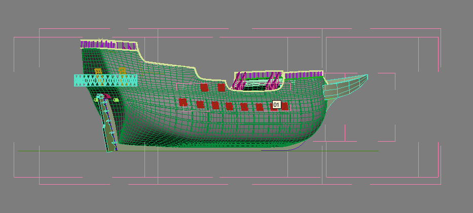

1 Archivos adjunto(s)
Modelar barco
Pensabais que había muerto (ojalá), esto está siendo más horroroso que conocer a la mujer de tu vida una noche y darte cuenta que tiene pito.
https://foro3d.com/attachment.php?attachmentid=109240

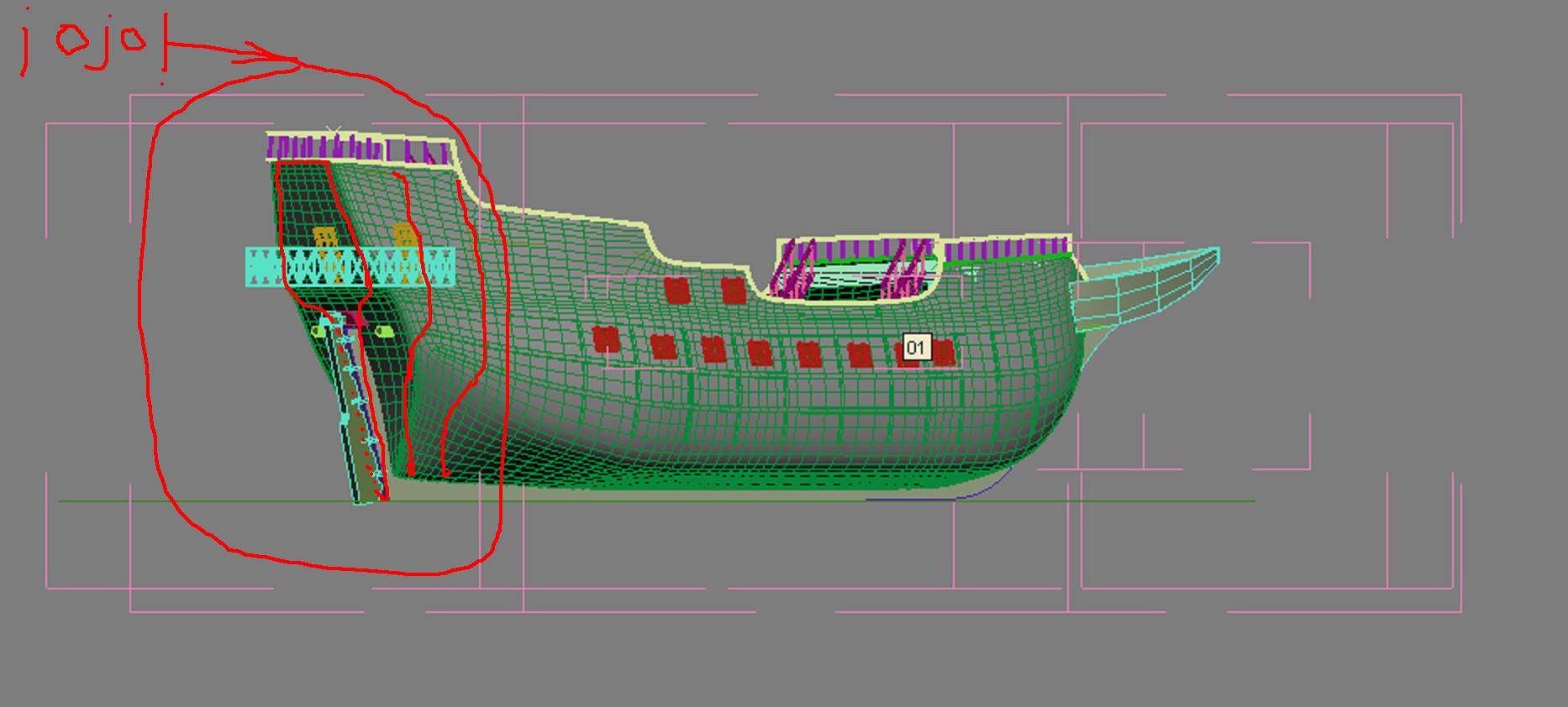

Modelar barco
Aunque el casco da el pego aún está muy mal, me he tomado la molestia de corregirte lo que según yo, deberías de corregir antes de que sigas. Me refiero a lo de la parte trasera, o espejo de popa.
Si hubieses repartido mejor las costillas no hubieses necesitado mucho TurboSmooth y podrías haber sacado las troneras (portezuelas de los cañones) de la misma malla.
El espigón de proa, duda mucho que sea macizo, (menudos maderos), normalmente eran varios listones curvados unidos en la proa y sostenidos por el mascarón de proa (normalmente una figura de tía o de vete a saber qué).
Pero de lejos da el pego, así que, muy mal no te ha quedado, para ser el primero, claro, espero que hagas otro y no te quedes en éste, es un reto y no un castigo.

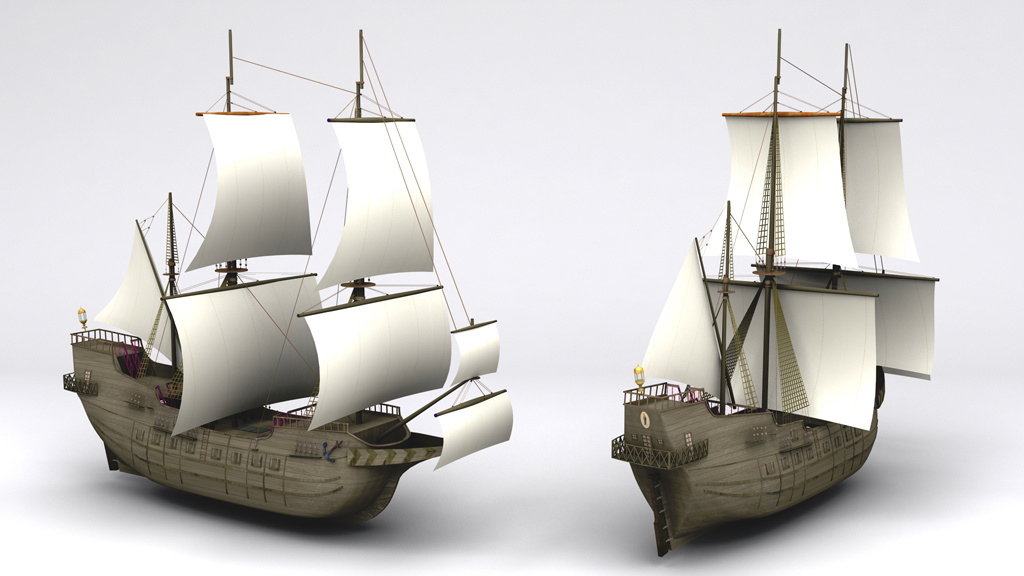

Modelar barco
No es lo deseado del todo, pero parece un barco o algo casi ya.
https://foro3d.com/attachment.php?attachmentid=109650
Modelar barco
Hombre no te voy a negar que ya se parece a un barco, pero te voy a remarcar un detalle, las velas, no crees que tienen mucho grosor para ser tela de lino?
Modelar barco
Vaya, que interesante hilo, un barco de vela, que bien. Estoy de acuerdo con Rafa, dale más soltura a las velas, pero va muy bien, merece la pena el tiempo que estas gastando con él, porque una cosa si es segura, vas a aprender mucho con ello.

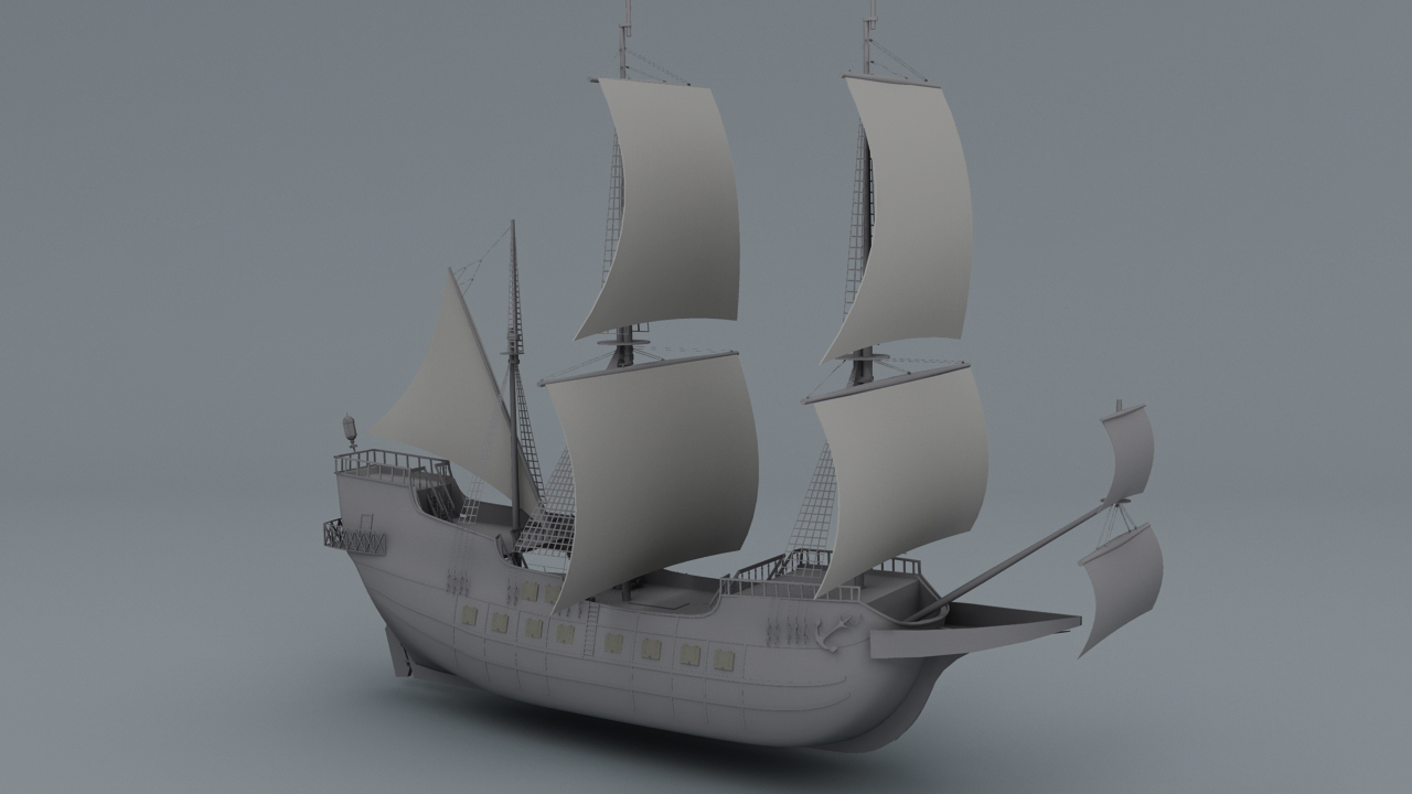

Modelar barco
Bueno lo he dejado unos días parados porque han surgido más proyectos con los que me he tenido que meter, gracias a dios nada de 3d, esto es lo que llevo, séqué bueno, no es gran cosa, pero menos da una piedra.
https://foro3d.com/attachment.php?attachmentid=110134
