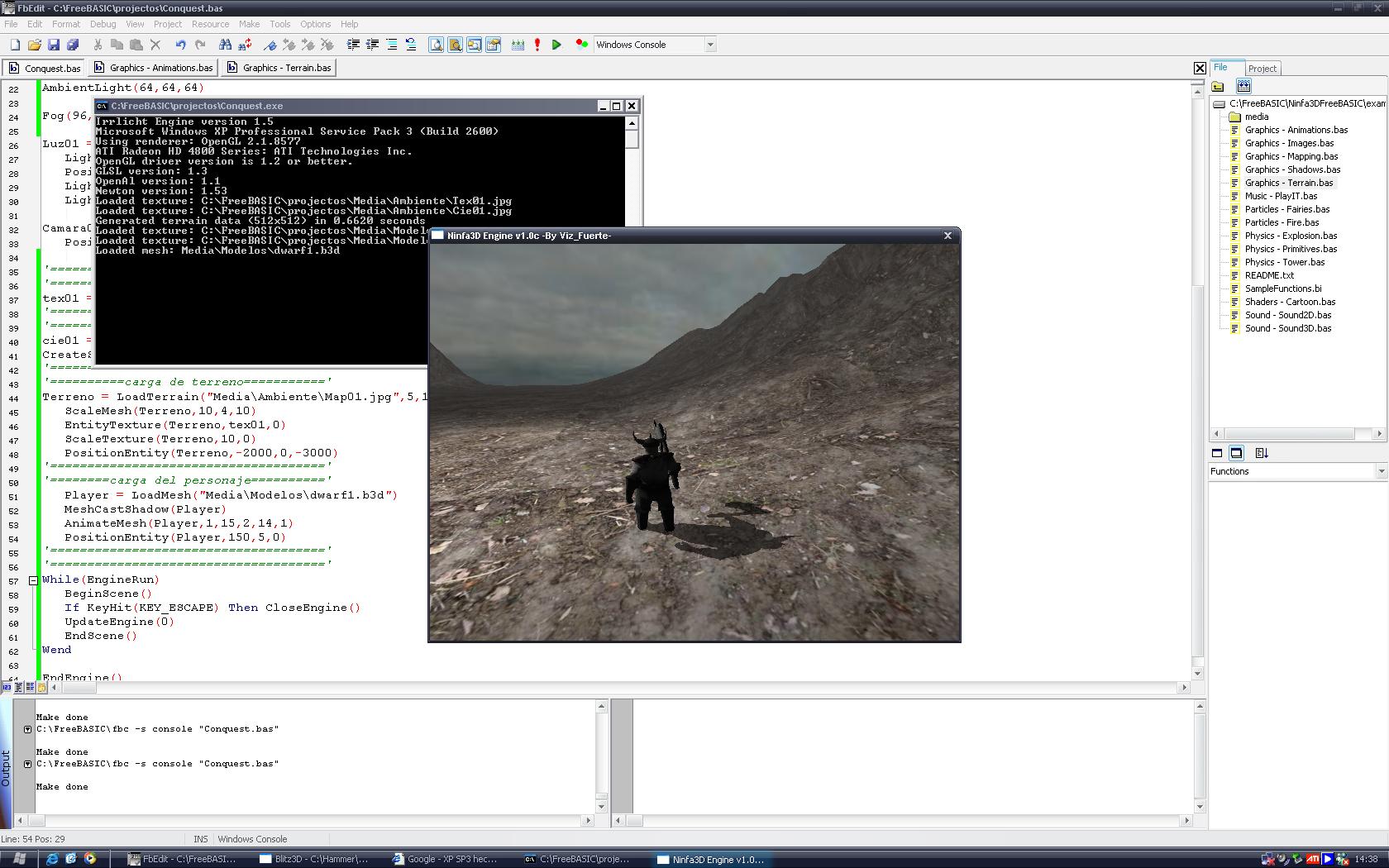

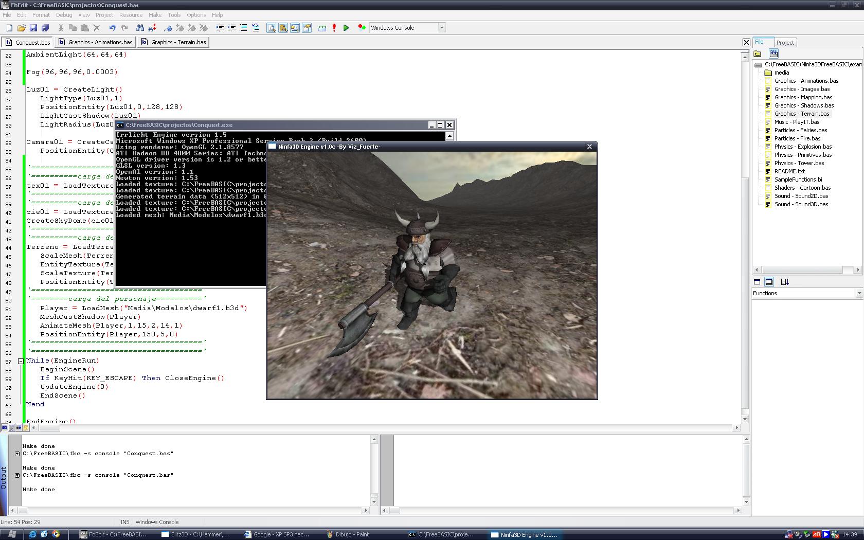

Hola paio, el ninfa3d me anda 10 puntos. Aquí muestro unas imágenes de algunas pruebas que hice.
https://foro3d.com/attachment.php?attachmentid=103010
https://foro3d.com/attachment.php?attachmentid=103011
Vaya esta bueno el engine ese.

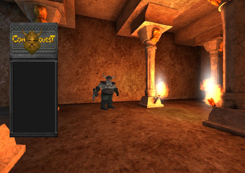

Holis, aquí muestro una parte del escenario total, aquí es donde probablemente pondré algún NPC para las misiones y toda eso, blabla. Saludos.
https://foro3d.com/attachment.php?attachmentid=103792
Realmente se ve muy bien la imagen que pusiste.

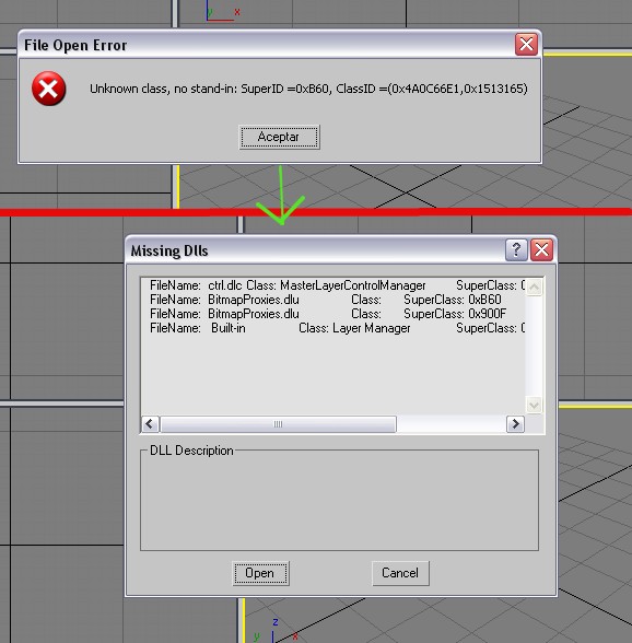

Pequeño problema. Capaz es porque tengo el 3dsMax 8 (¿tienes el 9?) será algún plug-in.
Archivo adjunto 104367
https://foro3d.com/attachment.php?attachmentid=104367
Tengo el 3ds Max 9.como lo solucionó? .

https://www.foro3d.com/f15/abrir-max...x 8-51729.html. ¿A ver si esto sirve?
Lo voy a ver aprendiz, pero no te serviría que lo guardará en ASCII o en 3ds? Si de todas formas, solo te tengo que mandar el modelo.
gracias por la información, estoy en eso.
Si es solamente el modelo entonces puede que de con.3ds, probamos.

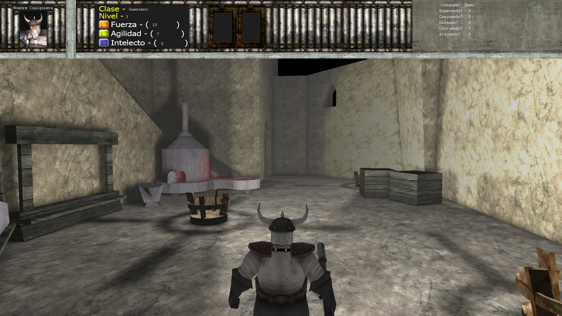

Bueno subo un adelanto de la introducción del juego, una simple imagen, pero que permite apreciar el inicio bastante bien.
Posdata : en cuanto al menú.alguien sabe que ay que hacer para manejar imágenes semi-transparentes en Blitz?

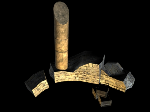

Bueno aquí está un render del resultado. Es de las primeras veces con el Unwrap uwv así que, no está al 100% pero bueno. No se los lightmaps como es la cuestión. Alguien tiene idea?
Archivo adjunto 105168
https://foro3d.com/attachment.php?attachmentid=105168
Anda, que resultón ha quedado, muy bien. Bueno, ahora que ya arreglé la fuente de mi PC (se me había quemado), a ver si empiezo a hacer modelos para el juego.
Solo una pregunta, yo uso 3ds Max 2009. Guardo en formato (*.3ds) para poderosolo pasaré o os paso el, max que se genera?
Si precisas que yo tenga el archivo.3ds, si va a otra persona dependerá de si tiene o no el 3ds Max 9, Kiuster lo tiene.

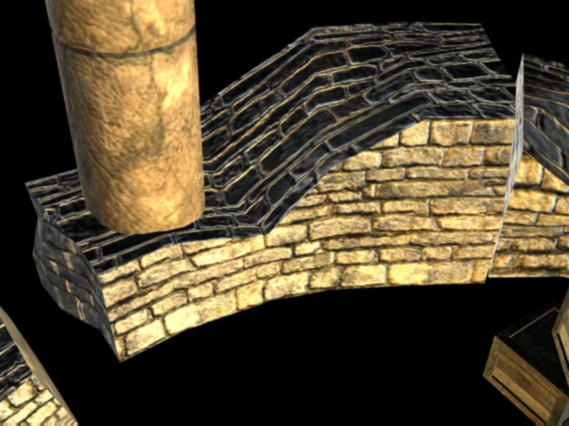

Archivo adjunto 105589

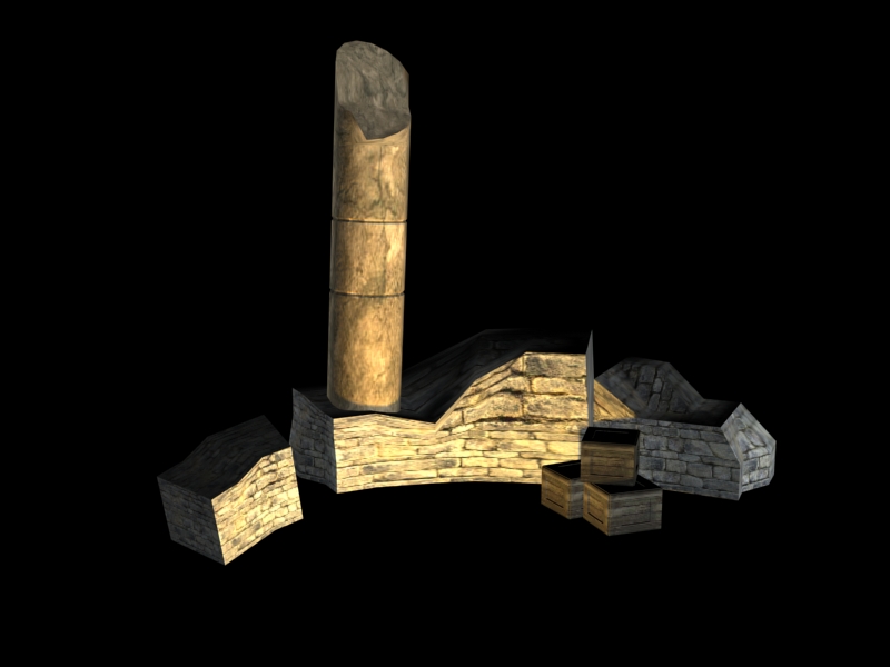

Bueno le puse el Normal Bump. Tenemos un problema, las caras de arriba de los muros salen con el relieve invertido. No sé cómo fue hecho el Normal Map, y por lo que estuve leyendo esto suele pasar por los cambios de software. Leí que el Normal Bump utiliza la imagen con los porcentajes de verde y de rojo, para saber el ángulo de extrusión, esto lo entiendo un poco a medias, pero pienso que para tener un buen resultado mi modelo Low poly debería de tener los normales ajustados igual que el Low poly original para el que se hizo. Como decía estos problemas se presentan en el pasaje de software o de modelo, cuando los normales no coinciden. La solución más fácil es invertir los colores y me encontré en el panel del Normal Map con tres cosas para activar o no: ->flip gren, ->flip red y ->swap red and gren.
Probe todas las combinaciones posibles y ninguna funciono. También probé editar los normales de mi modelo con el modifier edit normals, y gire los de esta parte de la pared 180 grados y no se solucionó.
No me creo capaz de solucionarlo ya que no domino el tema y además no puedo tener noción del estado de los normals en el modelo original.
Propongo usar otra textura para esta cara, como si fuera una tapa de madera, por ejemplo, o simplemente como si hubieran terminado la pared con cemento, no se cualquier otra cosa, pero creo que seguir con esto va a ser un problema y además no quedaría muy bueno porque no es lo mismo la piedra de los laterales que desde arriba. Saludos.

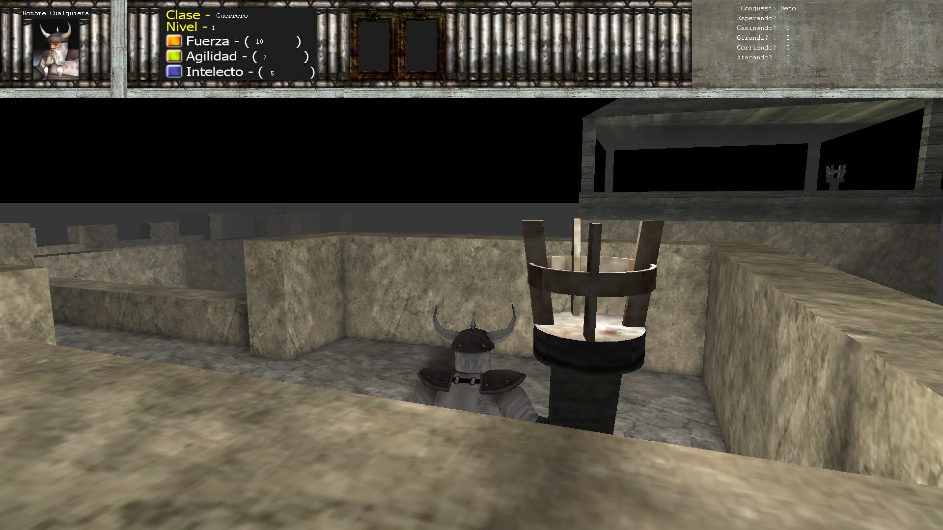

Hola Kiuster cuanto trabajo en el castillo, pero te quedo muy bueno aquí algunas cosasque me gustaría echarle mano, nos se si es mi máquina o entodas pasa lo mismo.
*que buen monitor tienes, tengo que bajarlo a maxino 1024 a 786 para poder jugarlo en mí máquina.
*el suelo al cargar parece que se mueve vibra.
* en las ramapas en el castillo desciende por acción de la gravedad dando saltos, a ver si consigo corregirlos en mí máquina para poder estar a la par. Saludos.
Hey cyber gracias por el apoyo. Y si, un LCD grande es uno de mis pocos lujos. El código esta verde todavía tengo que plasmarlo con más eficiencia y orden. Más que nada este código era para ver cómo quedaba el escenario y los mapas. Qué bueno que te guste el modelo.
La cosa de la bajada por las escaleras medio serruchada es por una idea de las colisiones incorrecta, seguro que la encontrarás cerca del llamado de las funciones, simplemente quería evitar que se vaya cayendo cuando está en la escalera, pero intento fallido.
otra cosa: fíjate que para animar caminar tiene que moverse con awsd, pero para correr tiene que tener apretado caminar awsd y también click izquierdo. Si se está moviendo (corriendo o caminando) no hace la animación de girar (que es la de posición de batalla 2) solo si esta parado. Si esta caminando para atrás o corriendo para atrás la secuencia es al revés para que la animación sea al revés (creo que ay que colocarlo en negativo) bueno, entre algunas de las cosas como estas especialmente me volví loco y no pude pulirlas bien, saque algunas ideas de tu demo del dwarf que publicaste aquí, pero todavía no me sale la duda.

Muy bueno Kiuster. Lo único que quizás te diría, es que hay demasiada niebla, y que en las rampas, si sueltas, el muñeco resbala.
Lo demás me ha gustado mucho.

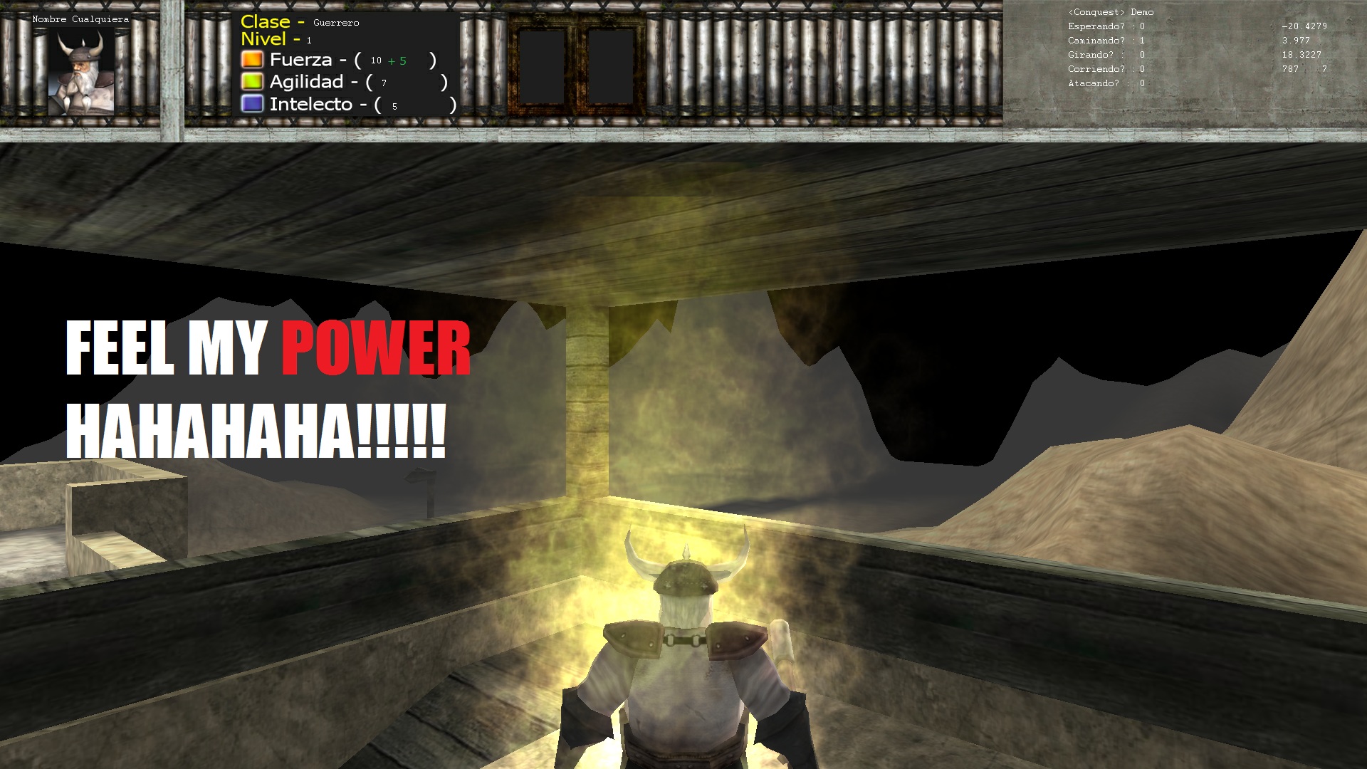

saludos gente, aquí subo la versión más actualizada del demo 2.1 a ver si les gusta con escenarios completos y partículas. Y como vi que el tema de la resolución puede ser un problema decidí agregar un inicio rápido que configura el tamaño de pantalla. Gracias por los comentarios, gracias Xarpo.
una imagen de demostración tmb.
Hasta pronto y comenten.
https://foro3d.com/attachment.php?attachmentid=111950
https://foro3d.com/attachment.php?attachmentid=111951
Vaya, ha mejorado en muchísimos aspectos. Solo 2 apuntes:
-Las rampas, a menos que le des a correr, no puede subirlas, caminando no es capaz.
Y bueno, una tontería, pero si le das atrás y a un lado, no hace la animación de andar hacia atrás, patina.
Pero te está quedando muy bien.

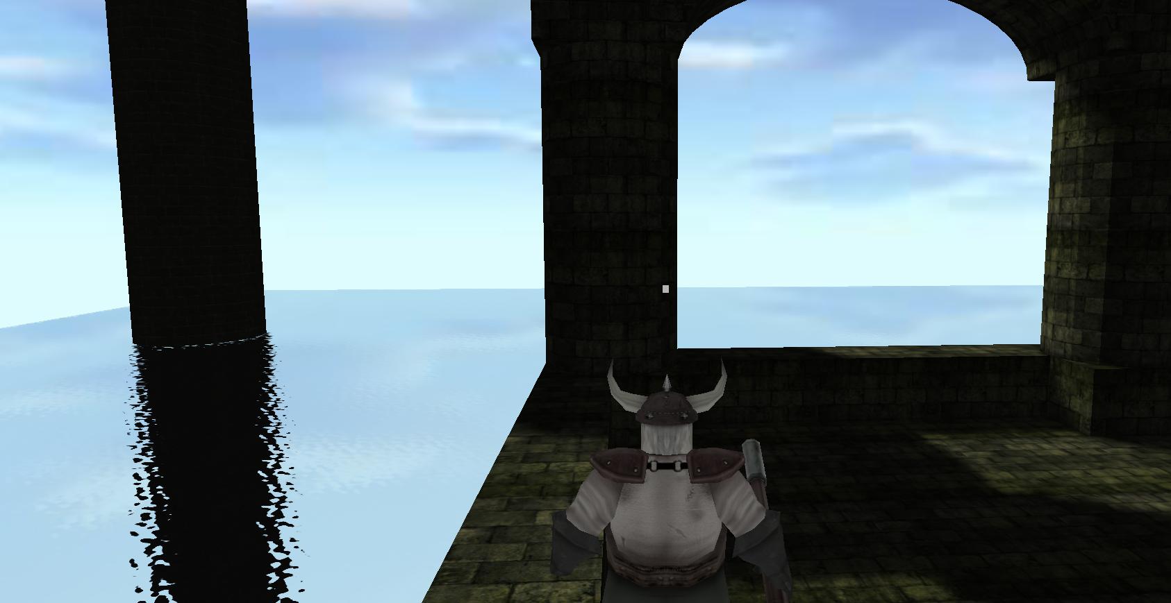

Hola, unas pruebas de agua realista con refracción y reflejos. Espero que les guste.
https://foro3d.com/attachment.php?attachmentid=116497
