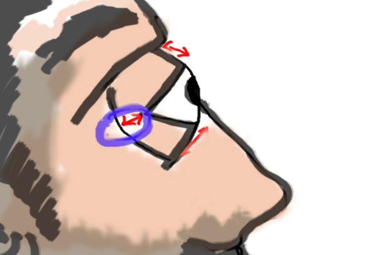

Hola amigo. Es un (*.bip) la animación esa supongo ¿no? Bueno lo del Rig facial, para los párpados dos soluciones básicamente.
1- Morphs de los párpados. Dos Morphs (así en general, pero vamos puedes hacer mil), uno que cierre el párpado de abajo y otro el de arriba.
2- Puedes probar con dos semiesferas a modo de párpado que animarías pues con su rotación simplemente. De hecho, para este modelo yo lo probaría, en muchos modelos funcionan bien estos párpados. Un saludo.
Para estar empezando se ve muy natural. Y el modelo es la leche. Solo hay una cosa, según desde que punto de vista, hay una parte del pelo (en el centro un poco a su derecha) que se ve como que le falta volumen, da la impresión de estar un poco calvo.
Pero vamos, poniéndose muy tiquismiquis.
Bienvenido al maravilloso mundo de la animación. Los párpados yo lo hago con un Morph siempre, pero puedes probar con unas esferas como ya te han dicho, cuando acabes con los envelopes y el personaje este funcional nos avisas, espero que hayas tenido en cuenta en el modelado todo eso, o si no va a ser difícil. Un saludo y ánimo.

Yo para este personaje probaría a modelar los párpados que te dijo Drakky.
https://www.foro3d.com/images/upload...2006/03/17.jpg
Y a esos párpados les metería 2 semiesferas a modo de huesos, para poder controlar el parpadeo simplemente con la rotación, vamos seria usar un skin por separado para los párpados y meter como Bones a las 2 semiesferas (parpado inferior y párpado superior).

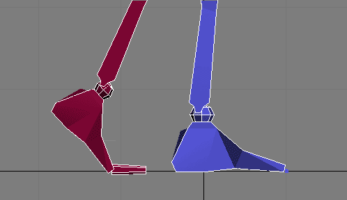

Para empezar, deberías ponerle un hueso más al pie, para que se pueda doblar la punta de los dedos. Ahora, tus pies son rígidos, de una sola pieza, como el azul de la imagen adjunta y no vas a poder evitar que atraviesen el suelo. Ponle un dedo para la punta del pie como en el rojo y skinéalo al personaje.Cita:
Respecto a los pies que tengo que arreglarlo, con animar los pies frame a frame con la pestaña animation activada se quedará bien ¿no?
Posdata: he vuelto a ver la animación del Fryrender de la captura de movimiento, y es que me encanta el modelo, tío.

Espero que no nos hayamos ido demasiado del tema, que ocupaba el mensaje. La construcción es sencilla, existe un vídeo que hizo IkerClon clon, donde explica, como crear el ayudante metiendo controladores de posición float limit, (eso para preparar el ayudante y se mueva solo por el recorrido que tú le des).
Y el valor del controlador float limit (o sea la posición del ayudante, es el que va a controlar la opacidad).
¿Qué necesitas? El ayudante seleccionado, vas a parameter editor en animación y lo pinchas, le asignas el valor de 0 a 100 o lo que tú quieras, lo nombras y cierras, abres Reactor Manager, creas un máster y eliges el ayudante que va a controlar la opacidad, para este máster creas un slave y sigues el hilo hasta visibility.
Luego solo tienes que crear los diferentes estados según la posición en z, por ejemplo, de la opacidad.
Aclarar que si tú no tienes dos claves de opacidad, una a 0 y otra a 1, no habrá ninguna curva que controlar.
Espero que se entienda, aunque dicho así de memoria, puede resultar confuso, son los pasos que hay que dar para Reactor Manager.
Espero franchute que esto no sea estropear tu mensaje, si no más bien una ayuda para todos.
Bueno aquí dejo un (*.mov) de cómo funciona, para el que no quiera abrir el 3ds Max.
