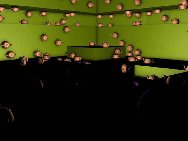

Si, si me funciono, gracias. Pero aún mi escena no me funcionaba y entonces me di a la tarea de ver que era lo que tenía tu escena que no tenía la mía y no vi nada aparentemente diferente.Cita:
Pero te funcionó?
Quite todo menos la luz ambiental y puse un plano y una tetera y funciono perfectamente. ¿entonces que estaba mal? Era ese el omni mágico?
Pues reseteé max, escena nueva, la misma tetera sobre un plano y el omni, ahora con el resultado van a flipar. Resulta que el omni hay que crearlo en el visor superior o perspectiva.
He intentado crearlo en el frontal tanto como en el lateral y no funciona, y solo me por lo que veo lo único que tienen en común crear la luz en el superior o en el de perspectiva es que se crean inicialmente con z=0.
Esto es una locura a la que no tengo explicación, pero funciona y de la otra forma no.
De hecho, en principio pensé que guardaba relación que la escena estuviese centrada o cerca de ese omni o del 0,0,0 pero no. La escena puede estar en donde quiera que si se creó el omni en la vista superior o perspectiva el resultado es positivo.
¿Alguien que le ponga nombre a esto?
no tengo explicación a eso, realmente no recuerdo en que vista la he creado, pero lo más probable es que fue en la top.
Lo que sí recuerdo fue haber movido la luz de lugar varias veces, luego la volví al 0,0,0 sin ningún problema en el render.

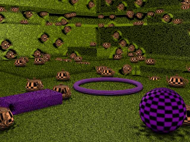

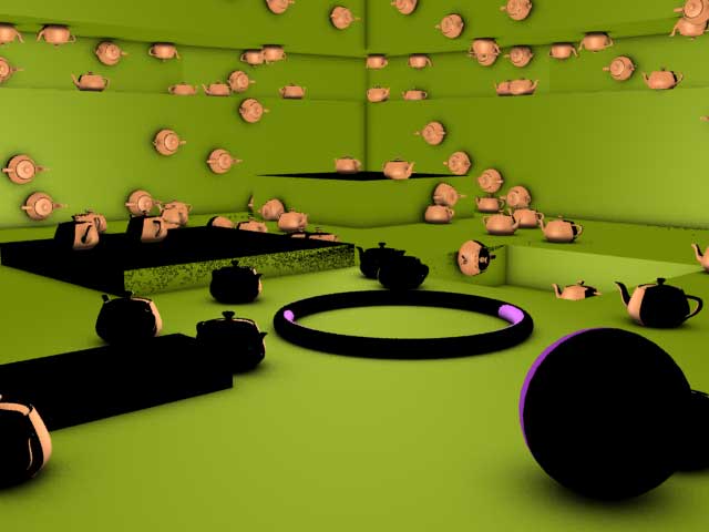

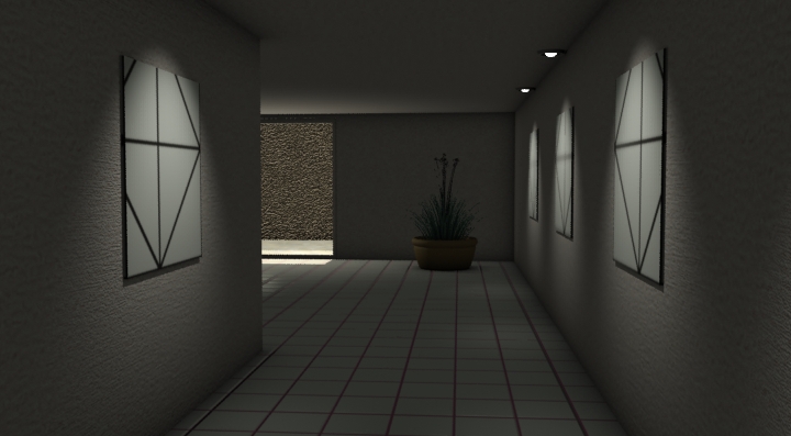

Hola pues probé lo de poner el omni en 0,0,0 y los tiempos de render han bajado considerablemente aquí les dejo mi imagen el render salió en 50seg. Impresionante la calidad con ese tiempo ¿no? Bueno con el problema de colocar el omni yo lo puse en top y después con click derecho sobre el icono de mover lo coloco en 0,0,0 y listo el control de AO lo saco con el negro y tiene muy buena pinta.
https://foro3d.com/attachment.php?at...1&d=1232329941
https://foro3d.com/attachment.php?attachmentid=91481
con esos tiempos si que se le puede dedicar tiempo de render a otras cosas ¿no? Dejando de lado el pesado aparato de GI y/o FG.
Sin mencionar que quedan más artísticas las imágenes, aunque para Arq/Viz no le veo mucha utilidad, creo que lo más práctico sigue siendo el cálculo.
Un detalle para tener en cuenta en la imagen Intuiart es cómo se pierde el Bump fuera de las spot lights, pero creo que no puede ser de otro modo ya que en realidad no hay luces aparte de esas que reacciones con el Bump del material de la pared.

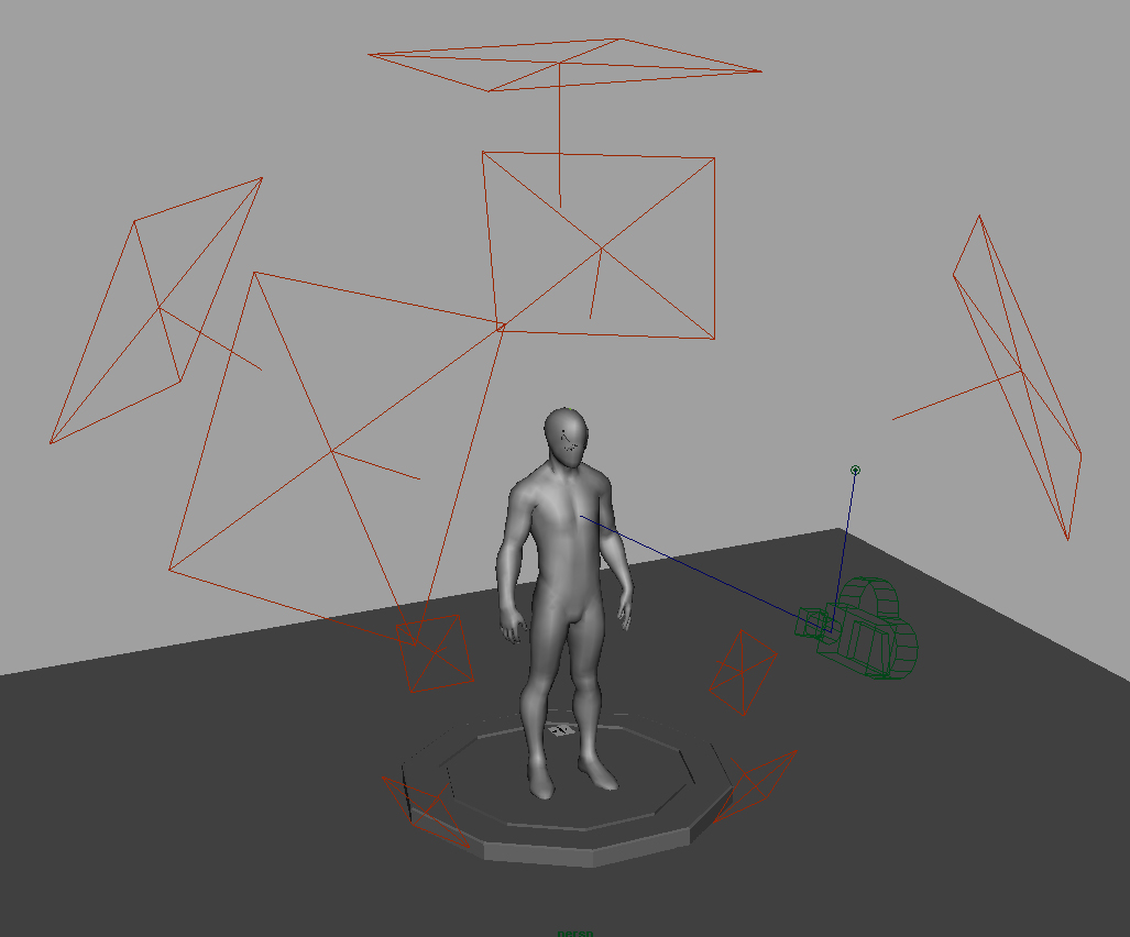

Pues eso, os pongo una animación y el set que he usado. Un saludo.
https://foro3d.com/attachment.php?attachmentid=94834
https://foro3d.com/attachment.php?attachmentid=94835

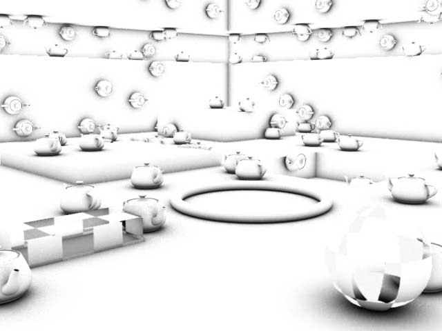

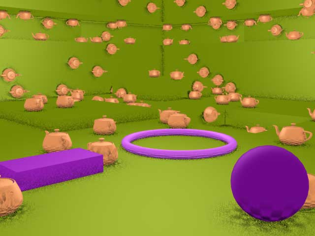

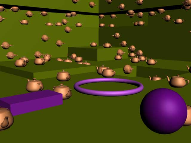

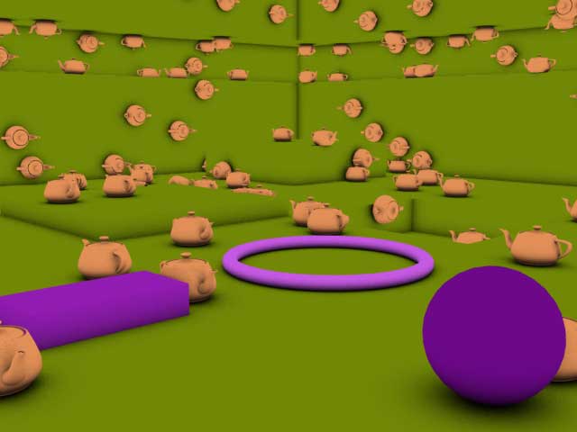

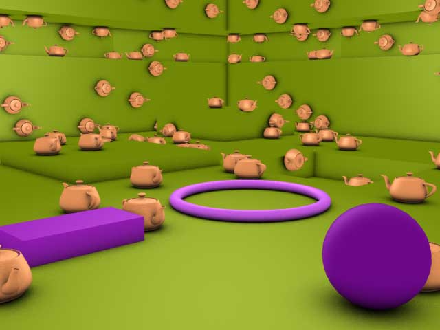

Este tema se pone interesante así que, estuve haciendo unas cuantas pruebas, como de costumbre se admiten sugerencias y correcciones por posibles idas de olla.
Vamos a empezar:
- Render a pelo con las luces por defecto de max:
https://foro3d.com/attachment.php?at...1&d=1234876300
-Render con una luz omni en las coordenadas 0,0,0 y activado solo el ambiente.
-Lo mismo que antes, pero añadiendo el AO en el canal proyector de la luz:

** hasta aquí todo bien, render decente en pocos segundos, el problema es que, al ser una luz ambiente no hay valores difusos, especular ni sombras. Se pueden añadir luces a mayores con Diffuse y especular, pero el render hace cosas extrañas ya que se sobreilumina la escena. Esto está bien para animaciones como los de la serie de Pocoyo, o para hacer previos de animaciones con más calidad para enviárselo a clientes y que las pongan a parir.
Esto es lo que ocurre en 3dsmax si la luz con el Shader de AO no está en las coordenadas 0,0,0
-Y esto es lo que ocurre si en la misma luz activamos el Diffuse y el Specular (lo que desactiva la opción de ambiente)

Render con el método 3:
https://foro3d.com/attachment.php?at...1&d=1234877506
** si os fijáis, a diferencia del método 2, ahora hay reflexión especular en el material, la luz sigue estando en las coordenadas 0,0,0.
Ahora activando el Diffuse y el Specular sale este engendro:
-De nuevo el método 3 pero con la luz en otra posición, solo he desplazado la luz en el eje Z (las coordenadas 0,0,0 están en el centro del toroide) como veis la reflexión especular de los objetos sigue a la luz.

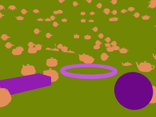

-Esto es lo que le comentaba a Shenmue, meter una textura checker en el canal negro del AO:
https://foro3d.com/attachment.php?at...1&d=1234877507
-Lo mismo, pero metiendo el checker en el canal blanco del AO:
-Por último, un experimento con mapas de opacidad (en el cubo y en la esfera), la ventaja de usar AO con la luz en vez de meterle un material de AO directamente a cada objeto es que la luz respeta los mapas de opacidad:
conclusión:
-Si no se quiere hacer postproducción lo mejor es aplicar materiales Arch&design y usar la opción interna de AO (el problema es que, si quieres cambiar el detalle del AO lo tienes que hacer por separado para cada material).
El método 2 y el 3 requieren postprocesado si se quiere hacer una imagen realista ya que lo que obtenemos es solo el ambiente multiplicado por el Occlusion, faltaría añadir todo lo demás.
Lo ideal para hacer postproducción sería hacer un script que permitiese en tiempo de render (o no, depende de gustos) cambiar los materiales, de forma que para sacar el AO se pudiese desactivar automáticamente las reflexiones/refracciones, cambiar el color del difuso por blanco sin tener que hacerlo a mano por cada material que tengamos en la escena.

Ostia, cuánta tetera ¿no? Te lo has currado tío. Buena discusión.
Sí, es el mensaje del ataque de las teteras asesinas.Cita:
Con la coña la escena tiene un millón y pico de polígonos, pero como todas las teteras eran instancias renderizaba rápido.
Espero que le sirva de algo a alguien.
