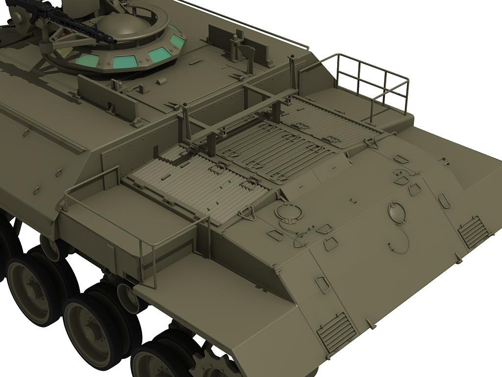

Las rejas ya están hechas, ahora seguimos para abajo. Los registros.

Creo que el tema rejillas está acabado, ahora a meterle el tubo de escape y la plataforma para los jerrycans y nos vamos a la parte trasera, que también tiene tela.
Ya sólo quedará la oruga y las rejas del canasto que las haré modeladas y no con opacidad.

Acabando la trasera, ya sólo queda el eslabón y las orugas. Bueno y la baranda.

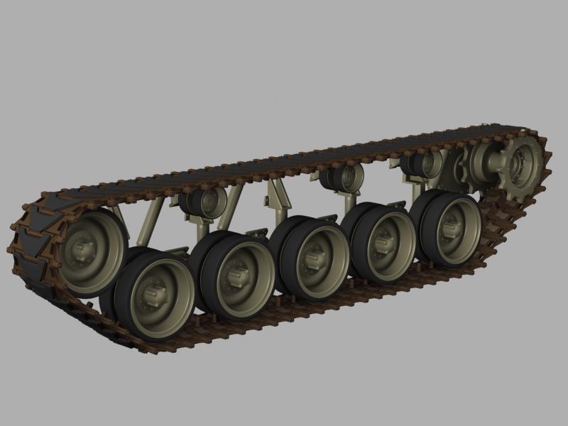

Y aquí el eslabón, que no el perdido, sino el que me faltaba. He hecho un truco con el TurboSmooth, le pongo el valor a 0 y el de render a 3 y así no me triplica los polígonos y sin embargo, en el render aparece suavizado.
https://foro3d.com/attachment.php?attachmentid=86962
Vaya 3 en el MeshSmooth es mucho, no te vale con menos?No es ningún truco, es para lo que está pensada esa opción.Cita:
He hecho un truco con el TurboSmooth.

Es que yo normalmente le meto el valor de 2 en iterations, y no en Render Iterations, así mis mallas son lo que son y no engañan con sus millones de polys. Sobre todo, al convertirlo en 3ds u otro formato.
Digamos que eso solo vale en 3dsmax. Y le he colocado 3 por eso mismo porque no cuenta, aunque con 2 sale igual.
Digamos que ese eslabón tal y cómo está, son 4 piezas: eslabón, Zapata, el bulón y un tornillo. En total son 3024 caras con Iterations al nivel 2 son 44256 y con el truco ese se me quedan en 3024 que si luego lo multiplico, digamos que por 85 que serán más o menos los eslabones de una oruga y le sumo los de la otra, la cantidad es bonita ¿no? Tendré que empezar a usar esta opción también en las ruedas y así bajaremos los polys.
Y gracias por la información sobre el AO, lo probaré a ver qué sale.
Bueno ahora os cuento como hago las orugas yo. Una vez hecho el eslabón, muy bonito él, y con aspecto similar a los de las fotografías, lo tenemos que ajustar entre los dientes de la motriz. Si hay suerte coincidirá a la primera, sino hay que ir moviendo vértices o escalando, según convenga.
En éste caso el eslabón quedaba cortito, así que, he tenido que estirarlo para que cuando se ponga entre dos dientes no quede hueco entre ellos casi.
Otras orugas si tienen separación entre eslabones, pero éste no, así que, una vez ajustado y encajado lo único que hay que hacer es cambiar el pivote al centro de la motriz e ir copiando el eslabón para que entre en el hueco de cada diente y queda como la imagen.
Sólo hay que hacerlo en cuatro o cinco, ya que el resto ya sale en horizontal, por arriba, e inclinado por debajo. Luego haremos lo mismo con la tensora, pero empezando por debajo, para que la unión de los eslabones sea limpia por dónde se ve.
Por la parte de arriba se le llama la zona sucia ya que es aquí donde si no hay suerte tendremos que empezar a reescalar algún eslabón o a bandearlos para que coincidan y así se le da el aspecto de destensada.
Aquí debería estar tensa así que, rezaremos o moveremos la tensora un pelo.
Los que lo hacen con Path Deform suelen tener problemas con el encaje de los dientes, o hacen después la corona para que encaje.

Cada eslabón esta texturizado y asignado con materiales, si queréis lo mapeáis, aunque yo nos lo mapeo nunca, uso siempre procedurales, quedan muy regulares, pero da lo mismo. La Zapata tiene su material, el eslabón el suyo y el tornillo otro. Hacedlo antes de duplicarlos es evidente.
Una vez cogí un eslabón real de un t-55 ruso, y pesaba unos 30 kg, así que, haceros a la idea del peso que tiene una oruga de unos 85 eslabones.
Posdata: lo vendían por 30EUR, eso para los freaky.
https://foro3d.com/attachment.php?attachmentid=86981
En 10 minutos la cadena hecha, ha coincidido perfectamente todo.
367.937 polígonos exactamente es lo que veis, de las más ligeras que me ha salido, con el truco ese del TurboSmooth. Sino sería tremendo.

Es un truco, pero no deja de ser un engañabobos, ya que realmente es mentira lo de los polígonos, es como tenerlo en baja resolución y después meterle el TurboSmooth. Hasta ahora los modelos míos los editaba para que no se pudiera volver atrás, congelar creo que le llaman y por eso tienen millones, de tres no pasan.
A éste le he trucado todo lo posible (las rueda ya las había congelado) pero aun así lleva 1.326.686 con las orugas puestas.

Bueno, una mala noticia para mí. El truco ese del Render Iterative, me bloquea el PC en el render, así que, lo he quitado y he vuelto a Lod e siempre, a polígono pelados.
La oruga con sus ruedas suspensiones y demás que antes ocupaba 367.937 ahora con TurboSmooth del 2 me ocupa casi tres millones, lo cual no me extra que colapse el PC. Si multiplicamos por 2 orugas más el casi millón del resto, me parece que me he pasado tres pueblos con éste.

Ya he conseguido reparar un poco la oruga y dejarla en menos de la mitad de lo que tenía, algo más normal, porniendo el turbo en 1 a varias partes y queda de e lujo, como si tuviese 2, vamos. Y tirando el render de cerca para probar.
Lo del Render Iterative, mola, pero no hay que abusar, ya que, aunque no cuente los polys como tales, el tiempo de render es como si los tuviese, y como puse valor 3 en muchos sitios, como me dijisteis, me he pasado tres pueblos. Ahora lo he quitado para probar si va ya el Vray, pero eso lo probaré mañana, que hoy toca CSI.

Una pregunta, ¿cómo colocas los eslabones de la cadena, a Manini o de alguna otra forma? Saludos.
Bueno os lo cuento otra vez. Normalmente mis eslabones se componen de varias piezas, normalmente tres, eslabón, Zapata y las uniones de ambos, uso tres para dar flexibilidad si se diese el caso (quitar zapatas o romperlas, o girar eslabones de otras maneras).
Una vez modelado el conjunto de eslabón, hago un grupo con uno, le llamo eslabón a secas, y lo empiezo a ajustar su tamaño a la motriz que es la que manda en este entuerto. Cuando esta ajustado el eslabón, se ajustan las demás ruedas y rodillos de vuelta a su tamaño, ya que deben circular por una parte muy precisa del eslabón, no por cualquier lado.
Luego cojo el eslabón y lo meto en los dientes de la motriz y empiezo a copiarlo para que vaya encajando en los siguientes dientes, aquí se ajusta la longitud del eslabón hasta que cuadre. Cuando ya cuadra, empiezo a copiarlo alrededor de la motriz hasta que sale disparado por arriba y por abajo.
Luego para las rectas uso el array hasta que llego a la tensora, donde se vuelve a ajustar en su diámetro y empalmo la oruga por la parte de arriba.
Así si no te cuadran los eslabones los puedes destensar dando sensación de estar floja rotándolos hasta que te cuadren perfectamente.
Así siempre por mucho que gires la oruga y la motriz, siempre te entraran los dientes en ella, eso sí alguien tiene ganas de animarla.

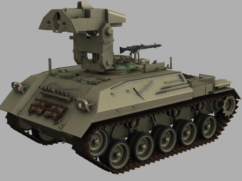

Bueno aquí con todo excepto el misil, a ver si modelo uno guapo y su carcasa. Tengo que resolver un asunto con el eslabón de repuesto frontal, se me superpone a la argolla del cable, pero es fácil.
3.030.768 caras y 1.827211 vértices, y el render a 5 minutos cada uno. El color es el base, no tiene texturas aún.
Retocaré también el tamaño de los ganchos de remolque, creo que están pequeños. Un saludo a todos.

Hay, ha y, los ganchos. Y las cadenas. Je te a quedado genial.
Pues los ganchos son los mismo que los del Leopard.
Hay otra fotografía en el que llevan otro sistema, una especie de chapa arriba del gancho, anulando la cadena.
