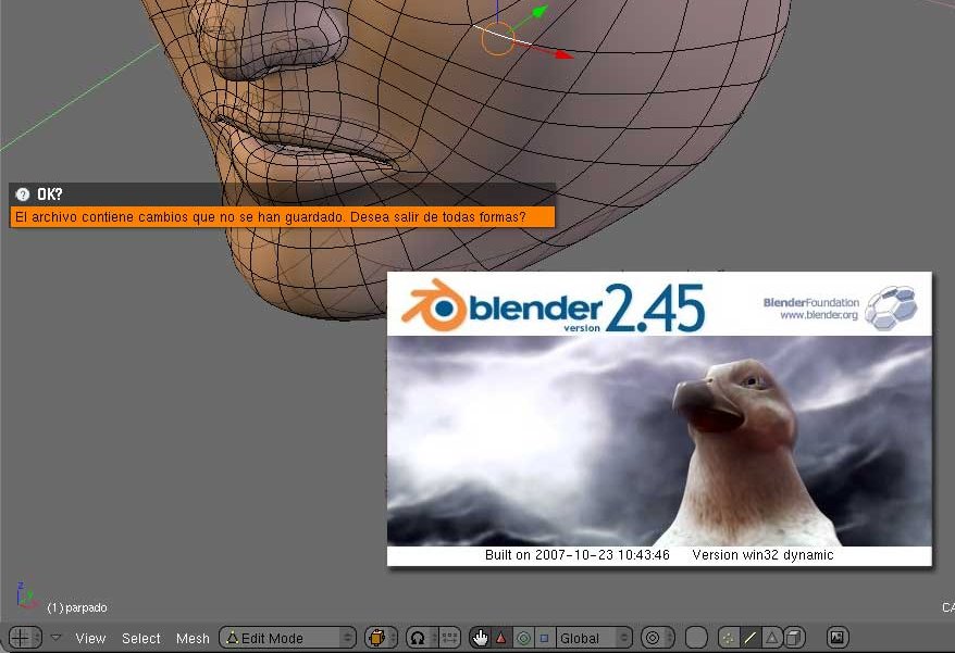

A mi hay dos cosas de Blender que me pican desde que empecé a usarlo, pero no creo que sea el tipo de request que estas preguntando.
Primero: nunca te pregunta si quieres guardar los últimos cambios cuando le das al botón de cerrar la aplicación.

Cita:
Plumiblender ya lo tiene, deberían implementarlo en la versión oficial.
https://foro3d.com/attachment.php?at...1&d=1212751529.
https://foro3d.com/attachment.php?attachmentid=75042

Blender 2-46 release y avances
Como odie esa característica en plumiblender. Mientras sea opcional y pueda deshabilitarse, todos felices.

Cita:
Nunca te pregunta si quieres guardar los últimos cambios cuando le das al botón de cerrar la aplicación.
A que hay mas de uno pidiendo lo mismo?
Claro, si es que es un estándar. A mí me da igual porque guardo cada dos o tres minutos casi inconscientemente, pero de vez en cuando se me olvida y pierdo esos dos o tres últimos minutos de trabajo. Y esas veces me fastidia.
Además, no creo que cueste tanto implementar algo así, aunque sea opcional como dice Venom.
No se pierden, al cerrar, guarda automáticamente en un fichero lo último que tenías. Lo normal es que le guarde en un directorio /tmp.
Mira cual es el más actual y ese es el último que te ha guardado.
No agregar esa opción es un capricho bastante torpe en mi opinión, vamos que si estas acostumbrado a guardar antes de salir ni siquiera verías el cartel y no afecta en nada a nadie, no entiendo la postura de ser diferente en este caso.
Que sea un estándar no significa que sea una buena opción, en fin, si tanta gente lo pide tal vez lo pongan, o sino está el parche por ahí así que, son totalmente libres de compilar y usar en sus casas, el código es abierto.

Cita:
De hecho, para eso es la opción recover last session en el menú file.
