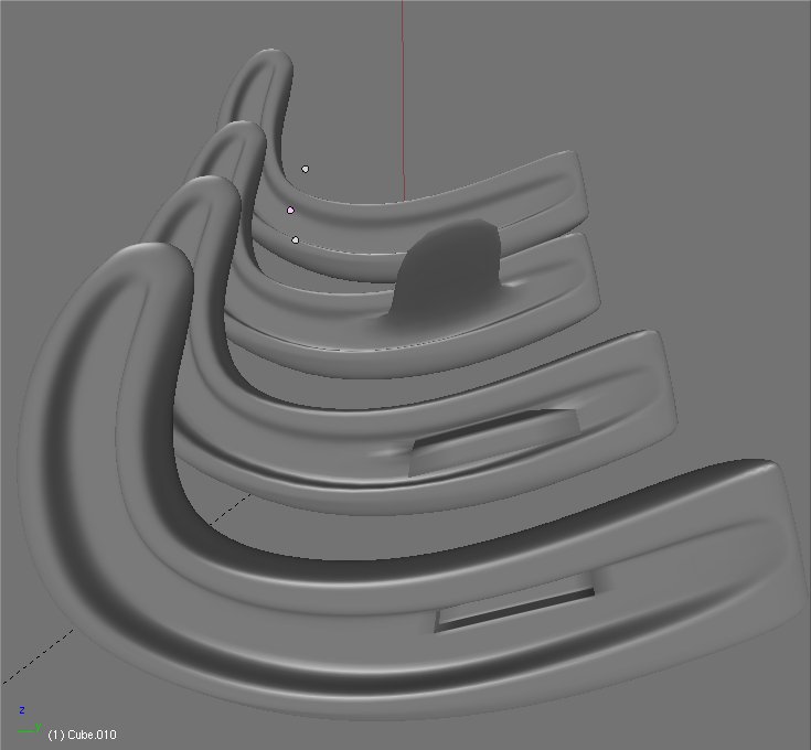

Acabo de descubrir esto después de 1 hora intentando hacer un boquete cuadrado en una malla Subsurf, a lo mejor muchos lo sabéis, pero el caso es que no me funciona (2.46 oficial) si lo hago con aristas o vértices, sólo con caras. El proceso para conseguir este tipo de hueco sobre una malla suavizada es como sigue.
Seleccionas una cara, extruyes hacia afuera, una vez fuera seleccione las caras que has sacado, aplicas shift+e (crease), una vez aplicado vuelves a meter la cara hacia adentro y obtendrás un hueco duro y cuadrangular sobre un objeto subdividido como en la imagen. A veces tendrás que ajustar un poco los filos del hueco para que se vea bien si la superficie sobre la que lo haces es muy curva.

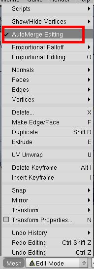

En modo edición, cuando quieras coser o cerrar dos partes de una malla con la herramienta Snap, puedes ahorrarte el paso de hacer merge entre vértices con Alt+m, si activamos la opción auto-merge editing en el menú Mesh de la malla, para que el merge se realice automáticamente, así se ahorrara más tiempo, resumo: por ejemplo, en modo edición activamos Snap con shift+tab, luego vamos a la opción Mesh y activamos la opción auto-merge editing, seleccionamos el vértice origen, presionamos g para moverlo, luego dejamos presionado Control para activar el Snap, y cuando lleguemos al vértice destino damos enter y así quedará solo un vértice en ese punto.
https://foro3d.com/attachment.php?attachmentid=96053
Buen aporte. Recuerdo que hace tiempo me volví loco buscando esa opción.
