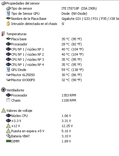

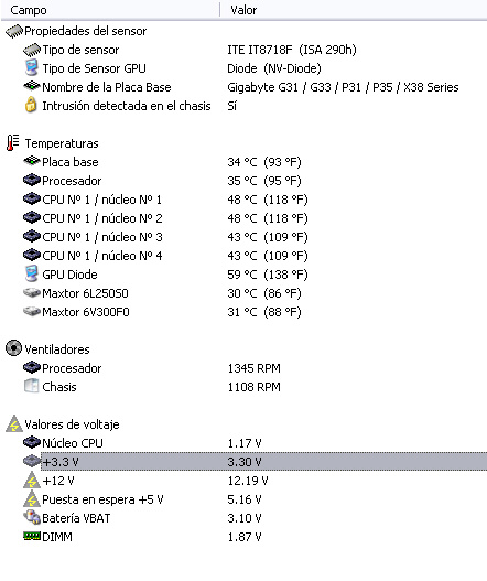

Yo me vuelvo loco. He estado tres días sin problemas, lo único diferente que he hecho ha sido enchufar al mediodía los eSATA traseros con un disco duro SATA para probarlos, igual he movido un poco algún cable, pero fastidiar, también he entrado en la Bios, pero solo he cambiado lo de la secuencia de boteo.
Ha estado encendido desde el mediodía, aunque las temperaturas tampoco me parecen.

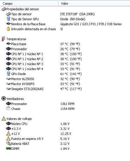

O el procesador, o algún cable, o el so. ¿cómo puedo saberlo con seguridad? Lo jodido de esto es lo aleatorio del error. ¿por qué al cambiar la Ram se ha tirado tres días bien? ¿por qué cuando formatee estuve una semana sin error? En fin, esto es frustrante, estoy hastiado y desanimado, dinero gastado, tiempo invertido, vaya una.
¿Seria el Seagate que enchufe en los SATA externos? Estaba un poco calentito, 47º, aunque no, también me ha saltado en otras ocasiones sin tener ese disco enchufado.

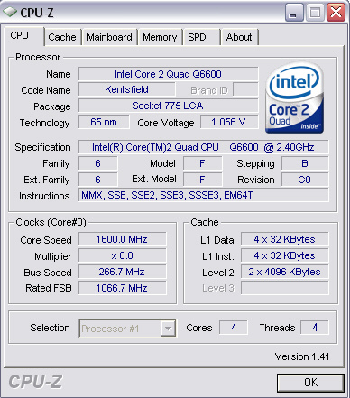

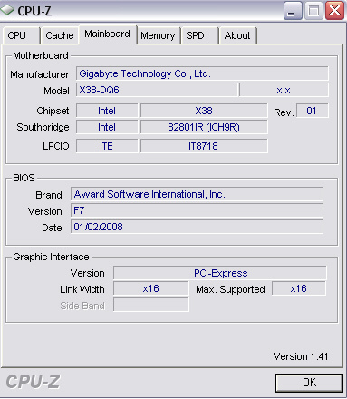

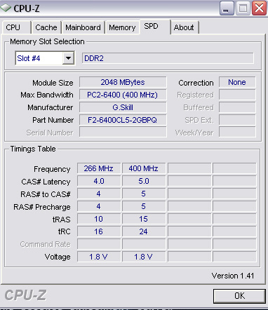

Pongo lo que me da el Cpuz, por si da alguna pista.
https://foro3d.com/attachment.php?at...1&d=1203606185
https://foro3d.com/attachment.php?attachmentid=66640
https://foro3d.com/attachment.php?attachmentid=66641
https://foro3d.com/attachment.php?attachmentid=66642
He montado unas cuantas decenas y sí, es normal hasta cierto punto. Muy pocos salen perfectos a la primera. Quizá tu caso sea algo más exagerado de la medía, pero no está muy lejos de la realidad.

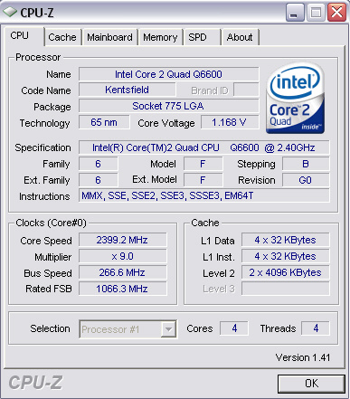

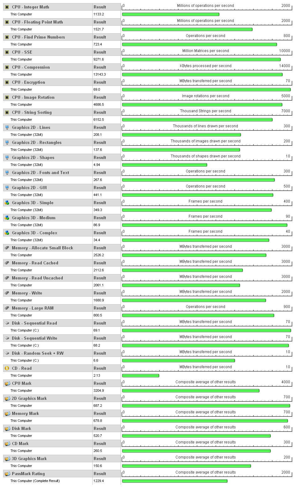

Le he pasado -por probar uno dentro de Windows- El passmarque performance test y como de costumbre todo parece estar bien.
https://foro3d.com/attachment.php?at...1&d=1203608761
https://foro3d.com/attachment.php?attachmentid=66644

El procesador tiene el voltaje muy bajo. Prueba a subirlo y desactiva la controladora SATA externa en la Bios, es posible que eso haga que se cuelgue.
Es lo único que se me ocurre.
3 Archivos adjunto(s)
Pantallazos azules el final de la trilogia
Bueno, pues nada, he dejado el PC encendido, ahora he llegado a casa, he clickao tres o cuatro cosas y me ha soltado el pantallazo -irónicamente- Al ir a instalar el Windows memory diagnostic ese, ha sido darle al botón de install y catapum. He cambiado el módulo de Ram de slot, por hacer algo.
Rob Rober, pues no sé, le tengo alergia al vista y la cosa es que leo por ahí que la gente tiene esta placa con XP sin problemas, hasta el XP lo tengo a mínimos recursos, si ya me dolió dejar el 98se más o menos me he apañado al XP, los drivers del scanner canon y la impresora HP no existen y le he puesto unos genéricos que van bien. Lo único que me fastidia es que no puedo instalar el diccionario de la rae.
Extraterroide, llevo un mes buscando por ahí, aunque suelo hacer búsquedas con Google, creo que Gigabyte no tiene foro, igual debería colgar los errores en algún foro de informáticos a ver si me lo descifran. Lo de downgradear la Bios lo dejo como última opción, juraría que este error del win32k, Sys me pasa desde antes de actualizarla.
Slime, no sé que quieres decir con el controlador externo, el controlador que usa es el irh9, si te refieres a los SATA externos, lo he quitado, era para probar porque resulta que los discos SATA no me permiten hacer el desenchufado en caliente, que ese es otro problema, pero secundario claro.
Lo del voltaje es porque tiene activado lo de SpeedStep, ha dado la casualidad de que ha pillado la captura cuando esta bajo.
Esta opción se desactiva cuando haces oc, pero yo lo tengo de stock (como para ponerme a subirlo).
Poniendo el prime un rato enseguida sube:
https://foro3d.com/attachment.php?at...1&d=1203628424
Y ya que he puesto el prime os pongo las temperaturas por si tuviera algo que ver. Son regulars para llevar el disipador que lleva, pero no alarmantes.
En full load.
https://foro3d.com/attachment.php?at...1&d=1203628431
En idle.
Voy a publicar no sea que se cuelgue.

A ver, yo ya tenia:
Hd Maxtor 6v300f0 (300 Gb, 7200 rpm, SATA-i).
Hd Maxtor 6l250s0 (250 Gb, 7200 rpm, SATA).
Tarjeta gráfica Nvidia GeForce 6600 (256 Mb).
DVD-rw Benq dw1620.
DVD-rom gdr8164b.
Y por fuera (lo que tengo conectado ahora).
Hd externo WD 2500bea external usb device (232 Gb, usb).
Wifi usb zapa (a ver si va a ser esto que es de lo primero que enchufo.
Tableta gráfica Wacom Graphire 2.
Impresora HP Deskjet 3745.
Ratón usb & teclado Play Station 2.
Y me compre el 15 de noviembre:
Pb GA-X38-DQ6.
Cpu Q6600 g0.
Ram 2x2048 G.Skill 800 5-5-5-15.
Fa Corsair hx620w.
Thermalright 120 ultra extreme + ventilador 12cm.
Caja Antec solo (que luego cambie por Antec p182).
De todos modos, agradezco mucho la ayuda, la verdad es que, aunque no se avance consuela bastante el apoyo y otros puntos de vista son útiles.

Te va a volver a saltar por mucho so que pruebes, o tienes una puñetera incompatibilidad de la placa con los bancos de RAM.
Probe con una Kingston nueva de 2 Gb a 667, tardo un par de días, pero salto (el de win32k, Sys).Probe con una 8800 nueva, también salto (el de win32k, Sys).

O simplemente es la maldita Bios.
Esto no lo he probado, poner la anterior a la f7, si que recuerdo que al principio teniendo otra Bios me salto, creo que era la f4.

Durante la semana que no me salto (y creía saber que era) hacia esto:
https://foro3d.com/attachment.php?at...1&d=1203893942
Y últimamente hago esto:
No se me ha colgado nunca modelando, aunque ayer me salto al abrir una ztool y eso sí que ya.
Por cierto, que os agradezco la ayuda/apoyo.
https://foro3d.com/attachment.php?attachmentid=66858
https://foro3d.com/attachment.php?attachmentid=66859
