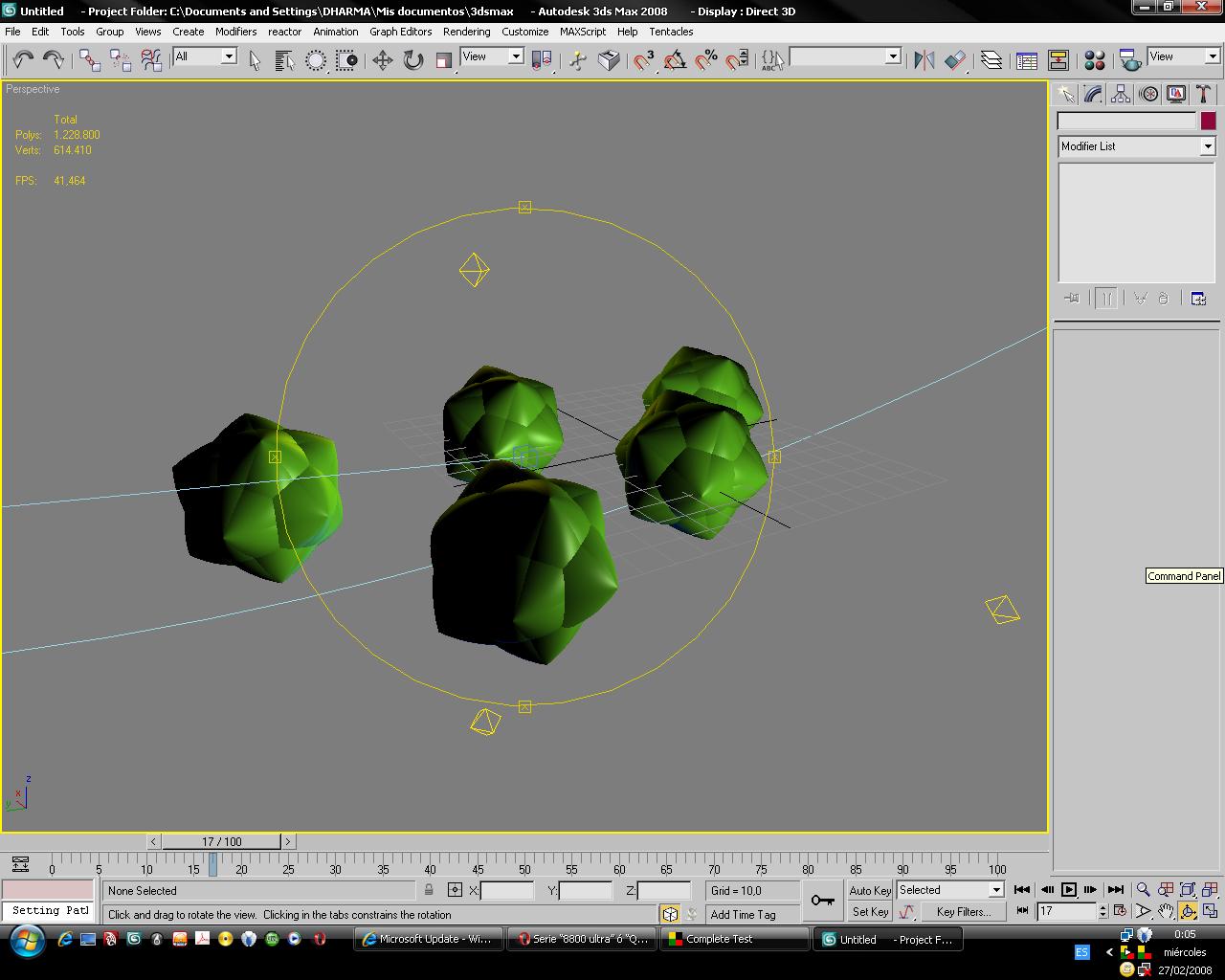

José en la página dos del hilo colgué unas imágenes de una prueba que hice con unos objetos y los resultados del 3d3 rightmark.

Esos benchs no sirven para nada. Yo también he hecho esas pruebas, he pasado una GF8800 a Quadro FX4600, no se instala el Maxtreme, pero mejora los Benchmark asombrosamente.
Sin embargo, cargo una escena real de trabajo, y va igual o peor.
Sin embargo, en una GF6800 GT @ Quadro FX 4000 con Maxtreme esa misma escena duplica el rendimiento.

Qué tal amigos yo tengo una GeForce 8800 GT, con el viewport en d3d hice 5 modelos con 6 iteraciones de Mesh Smooth y sume un total de 42 frames por segundo con picos de 60 en movimiento, 4 luces, y sombreado en high, así que no sé que pensar.
Todo esto en 3dsmax 2008 Windows XP service pack 2.
Amd 4000+ x2 2.5 Gb RAM.
https://foro3d.com/attachment.php?attachmentid=67021

Buenas, no suelo decir nada, pero quiero comentar que el d3d te puede dar problemas. (a parte de las que ya tiene max), y si algún día los tienes reza de que puedas cambiar a OpenGL sin que destroce el archivo.
Ejemplo, que un objeto se transforme en un dummie box.
Apu esto por las cuadro, te dará estabilidad en el sistema en general. He incluso con una de gama baja se le nota el rendimiento.
