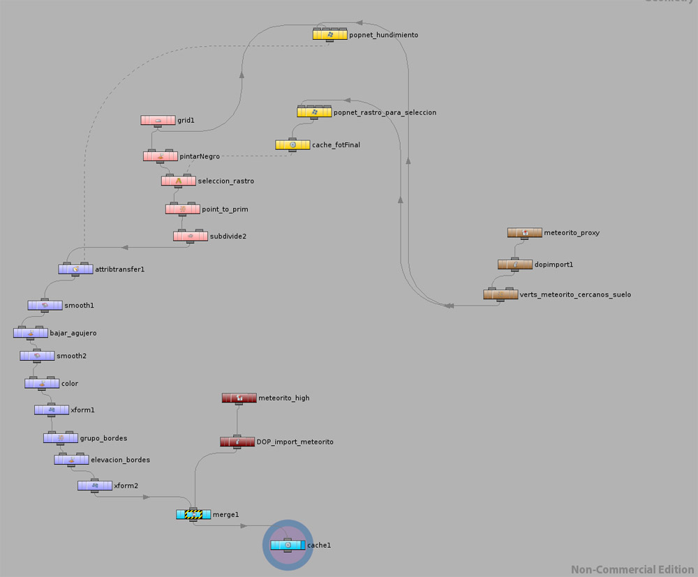

Vale, me acabo de poner a mirar la escena y tengo una duda, ¿cuándo hacéis el subdivide del suelo, hacéis un grupo para ello, pero ¿cómo elegís los polígonos?
3ª actividad de Houdini huellas procedurales
Cita:
A mano, mirando más o menos por dónde pasa la roca.
Esto se podría hacer proceduralmente, claro, usando el mismo rastro de partículas, después el attribute transfer con el radio adecuando y agrupando con ese atributo. Claro que habría que ir al último frame y hacer un Lock, porque si no la topología cambia con el tiempo y eso no suele ser bueno.

Y otra cosa, en el object merge pone que tienes:
/obj/rock/sim/rbdobject1/geometry. Pero yo cuando intento seleccionar con el botón de la derecha no tengo eso disponible, si no:
/obj/rock/sim/rbdobject1/defaultgeo.
/obj/rock/sim/rbdobject1/defaultgeo/sphere.
Entonces, ¿de dónde sacas eso? ¿lo escribes a mano? ¿por qué no está disponible?
Lo de geometry lo pongo a mano, creo que viene así en la ayuda del nodo dop import. Con el botón de la derecha seleccione el rbdobject1, y a mano escribes el resto. Si haces el rigid body con el botón de la barra de herramientas de arriba, ya te crea automáticamente en el SOP del objeto un dop import con los datos bien puestos (creo recordar).

Lo escribo a mano. El Path /obj/rock/sim:rbdobject1/geometry mezcla la geometría simulada del objeto rbdobject1.
Vaya. No me funciona el /obj/geo1/dopnet1:rbdobject1/geometry, en tu ejemplo Miguel ve a Ground/merge_rock. ¿por qué ahí no podemos poner un Path dinámico? Sólo funciona si apunta al nulo.
Cita:
Mm. No me funciona el /obj/geo1/dopnet1:rbdobject1/geometry. En tu ejemplo Miguel ve a Ground/merge_rock. ¿por qué ahí no podemos poner un Path dinámico? Sólo funciona si apunta al nulo.
Funciona si apunta a cualquier nodo. Yo añadí el null para ver las cosas más claras.
El object merge que mezcla la simulación es distinto, no usa los paths convencionales que puedes conseguir seleccionando en la lista.

Creo que ya he entendido lo de hacer la selección proceduralmente, lo que pasa que no es del todo automático, hay que correr la escena una vez hasta el final, hacer un look de un grupo que seleccione las partículas que están en el suelo (o del group transfer que seleccione los puntos del grid que queremos subdividir), y a partir de ahí seguir, pero si cambiamos, por ejemplo, la simulación del dop, o del pop (que cambie la ruta de la roca), tendríamos que quitar el Lock, simular hasta el final, y volver a poner el Lock, ¿es así?

A saber lo que estaba haciendo, porque ahora sí que me va.

Lo he toqueteado un poco y he hecho la selección procedural, utilizando el caché del último fotograma. Ahí va el gráfico.

Pues ahí va mi aportación con algún año de retraso, por que siempre me entero tarde de las cosas? http://www.video3d.es/view/566/Houdi...-procedurales/.
