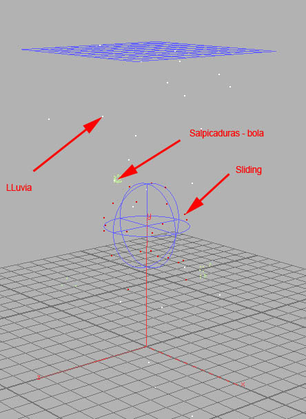

Bueno, tengo varias dudas, a ver si me podéis echar una mano. Tengo lo que veis en la imagen.
1. No consigo controlar cuando las partículas rojas tienen que caer al suelo, desde el nodo de colisión no encuentro el modo. Tampoco se muy bien cómo cambiarles la fricción y demás, no acabo de entender cómo se usa el property pop.
2. Al poner la colisión del suelo, ésta solo afecta aparte de las partículas. He intentado crear grupos en los eventos de colisión y Birth, pero no acaba de funcionar. Cuando tenía menos splits sí que funcionaba.
3. Cuando creo el trail de las partículas rojas no consigo que se queden pegadas a la bola.

1- Si las partículas rojas tienen una fuerza hacia abajo se caerán por sí solas si no tienen una superficie bajo de ellas para deslizarse, claro que esto no es muy realista par la lluvia. Necesitas el propery pop aun así, si quieres que se despeguen cuando tu digas, puedes usar el state pop y descativar el $Sliding (no lo digo por esta escena).
El funcionamiento del property pop es muy sencillo. Simplemente borra la expresión de, por ejemplo, la dynamic friction (clic der -> delete channels) y dale un valor, no has de poner ninguna expresión. El valor cling (tab Misc) hará que a la partícula le cueste más despegarse y por lo tanto baje más.
2- Crea un grupo con las partículas emitidas en el primer source del network y activa la opción de preserve group. Luego, en los nodos de colisión para la esfera y para el suelo, di que solo actúen sobre el grupo que acabas de crear. Luego solo tienes que crear un grupo con las que colisionan desde el mismo collision y aplicar el Split sobre ellas. Me parece que eso lo conseguirá.
3- Crea un group pop y en el rule escribe $Sliding == 1. Esto agrupara las que estén deslizándose. En en Split que deja el rastro acuérdate de seleccionar solo éste grupo. Que emitas partículas desde la que se desliza no debería afectar a que el collision que crea el deslizamiento acabara de afectarla. Los grupos crean muchos problemas de este tipo.
Stewie, ¿has encontrado el state pop? Una cosa de ese tipo también me dió problemas cuando empecé. Creo que mi pregunta esta por las profundidades de partículas y dinámicas.

Gracias Miguel, no se puede decir que lo haya hecho yo sola, pero he aprendido con esto que es de lo que se trata. Ahora ya lo tengo funcionando, me faltan los trails en la bola, pero necesito controlar mejor el parámetro cling.
Resulta que le he puesto if($ty>2,5.5,0), para que las partículas no deslizen en el suelo, pero no me responde. No sé si es que hay que declarar esta variable antes o qué.
1ª actividad de Houdini partículas avanzadas
Crea un force y pon la y de initial velocity a -tantos.

Cita:
¿para qué quieres que resbale en el suelo? ¿no tendría que salpicar? El parámetro cling déjalo en un número, no en una expresión, no es necesario. Además, esa no te serviría si fuera un objeto animado o irregular. Dile al collision que afecta a las partículas que caen al suelo que también admita a la que se han deslizado y caído.

Cita:
No, si me funciona ya, lo que pasa que al ponerle en cling a digamos 5 las partículas que caen al suelo tienen esa propiedad y resbalan por el suelo, por eso he puesto una expresión, para que sólo resbalen a la altura de la bola y no en el suelo.
Tengo otros problemas como que el trail no es muy denso y que si pongo la visualización a líneas no se ven la mitad de las cosas, en cuanto haga un Flipbook os lo enseño.
