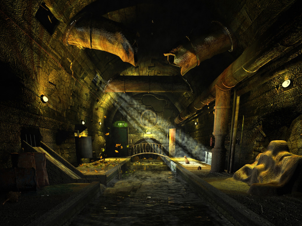

Bueno, después de unas vacaciones aquí vuelvo. Un poco cansado ya de este escenario por que tengo en mente otros, pero, en fin. Una vez comenzado hay que acabarlo.
Aquí dejo la última actualización. Esta vez he modificado el color de las hojas, y esta vez no cruzan todo el escenario sino que ensucian un poco la superficie del suelo y el agua.
También he colocado unas ratitas por ahí para dar vidilla al escenario. Y loúltimo que me faltara será el agua que saldrá de la pared de la izquierda.
Bueno, a ver qué os parece.

Te está quedando muy bien. Quizás bajaría la densidad del volume light. Se ve demasiado espesa.
Me gusta la imagen que has hecho, me recuerda los caños de Resident Evil o los de Silent Hill. Estaría bien una variante con algunos zombis. Saludos.
Desde luego ha mejorado infinito desde el primer mensajes. La volumétrica se ve rara como te comentan, si fuera tan densa se debería de ver algo también alrededor de la zona más iluminada de manera más tenue, las hojas, no se no me pegan mucho. Y al final el desconchon de la pared se ve muy liso.
Lo demás me gusta bastante, añadiría un puente de esos que tienes al final, más cerca de la cámara.
Ánimo que está quedando de lujo.
Gracias a todos por vuestra ayuda, he dado por finalizado el escenario. Pero también quería responderos a los últimos que me habéis aconsejado cosas.
[Berlín] pues si la verdad que tenías razón, he bajado la intensidad, para que parezca más natural. Muchas gracias.
[Geogiomar] de momento lo dejare así, pero la verdad es que no descartaría hacer alguna que otra parodia con zombies. Gracias por el comentario.
[emo] muchas gracias emo por todo lo que me has ayudado la verdad. Lo de la luz lo mismo que ha Berlín, baje la densidad un poco. Y el trozo del fondo de la pared ya está arreglado, la verdad es que se me había pasado. Y lo del puente hubiera quedado muy chulo, pero he decidido no ponerlo, tengo ganas de hacer más cosas, supongo que, a ti te pasara algo parecido con Kratos, y no me quiero liar más. Muchas gracias otra vez por tu ayuda.

Bueno creo que vas mejorando mucho, pero sobre la luz yo opino que hay demasiada intensidad de luz artificial y la luz del sol le falta intensidad y a los reflejos de la luz solar.
Luego cuidado con el Bump que te estás pasando al usarlo tanto, quitale, queda mejor Specular level y Diffuse que con Bump, al menos para las paredes.
Al volume light yo le pondría el ruido con menos intensidad y más tamaño, además de quitarle algo de intensidad al efecto en general y ponerle un tono más ocre.
En general la idea me parece genial, pero se puede mejorar técnicamente con tocar unas cuantas cosas.
Aunque si ya lo has dado por acabado, bueno en fin, para la próxima.
Si, lo he dado por acabado, pero igualmente te agradezco muchísimo las críticas, porque me van a servir de mucho en los próximos proyectos, y sinceramente cuando sepa un poco más quizá vuelvo a texturizar este escenario y a poner de nuevo toda la iluminación, y eso es algo que me gustaría, ya que también creo que son aspectos que se pueden mejorar muchísimo. Pero no me quería estancar en un escenario por que llega un momento que te cansas y al final tampoco sabes por dónde tirar para mejorarlo. Y con este creo que he aprendido muchas cosas que no sabia, y que me ayudarán mucho en mí próximo proyecto.
Igualmente, en mí próximo proyecto quería hacer lo que me has dicho con los bumps, quiero simplificarlos al máximo, y lo mismo con los displacement. Por que cargan mucho la imagen y mi ordenador tampoco es que sea una maravilla, y al menos con los displacement me falla bastante. Pero viendo trabajos que se hacen en la web me doy cuenta de que no es necesario mucho Bump ni displacement salvo en casos concretos para dar más realismo en la imagen. Vale más una buena textura y una buena iluminación la verdad.
