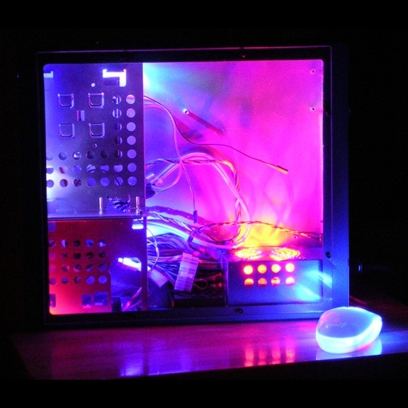

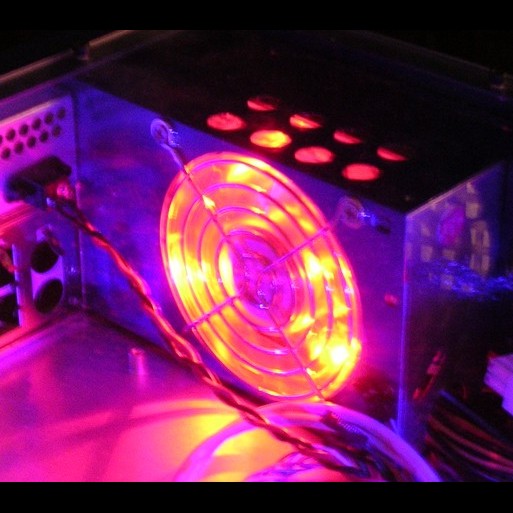

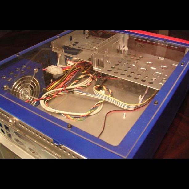

A mí en lo personal me gustan los gabinetes pequeños, pero de comprar uno grande seria uno de estos. Thermaltake Mozart TX.
Hace tiempo en un PC que tenía en tiempo de render el procesador alcanzaba los 75 -78 grados, afortunadamente no le paso nada, pero lo solucioné con unos ventiladores de 4800 rpm automáticos, aunque el truco es la posición porque mientras uno mete aire el otro lo saca, y la salida de aire es justo frete al procesador, y así en un render grande el procesador alcanza como máximo unos 55 grados, aunque nunca eh podido tenerla a menos de la temperatura ambiente.
Pero trabajo en ello, estoy haciendo un sistema con pipes acer si funciona.
