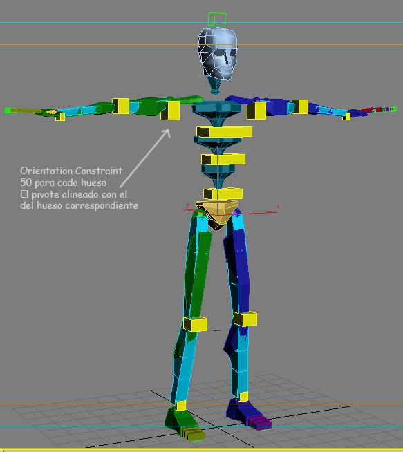

Aquí dejo el Rig nuevo. Las cajas azules son huesos extras de Biped para mejorar la rotación de las extremidades, las cajas amarillas las he creado y aplicado un orientation constraint al 50 para cada hueso, con el pivote alineado en la articulación correspondiente. He de decir que ayuda mucho para luego no tener que modificar tanto con el skinmorph.
Por cierto, es Biped y skin, el próximo personaje lo haré con Physique utilizando tendones(he de aprenderlo) a ver qué pasa.

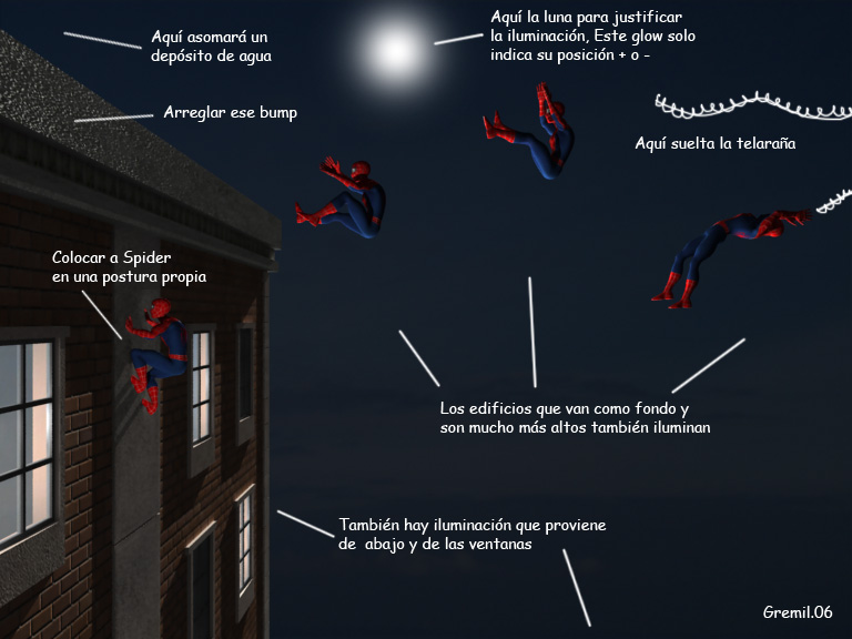

bien aquí está el edificio principal de la nueva escena, donde habrá un final de balanceo y salto a la pared.
https://foro3d.com/attachment.php?attachmentid=32800
He intentado reducir la velocidad en momentos clave para que se vea mejor la acción, pero no queda natural. Spidey se mueve así de rápido.
El final del balanceo antes de soltar el hilo es muy recto porque es justo el final de un desplazamiento muy amplio y si lo curvaba parecía que estaba en un columpio de nenes.

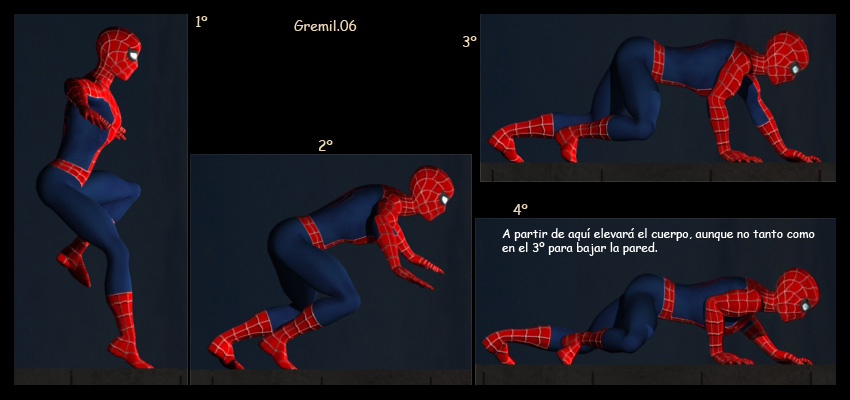

Pongo unas capturas con la imagen horizontal para que se aprecie mejor.
https://foro3d.com/attachment.php?attachmentid=32808
Te está quedando muy bien, aunque se ve todo muy rápido, me he quedado con ganas de verlo moverse un poco más. Podría subir el edificio o saltar hacia delante.
Ánimo y leña al mono que es de goma.
Entiendo, pero puedes probar a hacer que suba un poco el cuerpo después de la postura 4 y después lo vuelva a bajar de nuevo a esa pose, dará más sensación de impacto contra la pared. Después ya que se quede estático, lo eleve y empiece a descender por la pared. Otra cosa ahora que veo las posturas más claramente, en la postura 4 yo haría que inclinase la parte de arriba del cuerpo (junto con la cabeza) un poco más hacia adelante.
Así es, en el momento antes de bajar por la pared elevara un poco el torso y la cabeza para mirar en la dirección de su movimiento. Gracias.

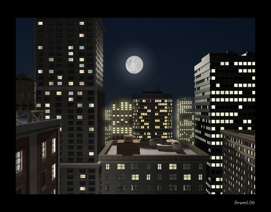

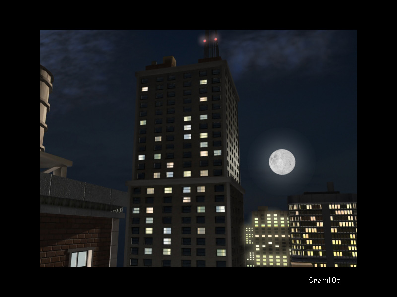

Falta rellenar un poco el cielo en los lados, pero adelanto esto, con poca luz se aprecia mejor.

Ahora con nubes, solo falta el resto de la animación (trepar hacia abajo) y ya está, a no ser que alguien quiera añadir algo más a lo ya expuesto para mejorar.
https://foro3d.com/attachment.php?attachmentid=32826
Se ve muy bien, tan solo comentar que quizás algo de contaminación lumínica no le vendría nada mal, pero es solo una opinión y puede que consuma muchos recursos para el efecto final que te pueda dar.
Se echa de menos algún cable de la luz, alguna antena en el tejado y quizás algo de suciedad (que supongo que, estarás con ello) en algunas zonas tanto en las paredes como en el depósito de agua.

Está claro que cuanto más detalle mejor, comprobaré el tema del cableado eléctrico. Lo de la contaminación lumínica a esta distancia se apreciaría poco y el halo de luz se confundiría con el Glow de la luna dando un escenario un tanto confuso. De todas formas, puedes ver cómo las nubes se iluminan desde abajo debido a esa contaminación y por la luna lunera.

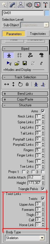

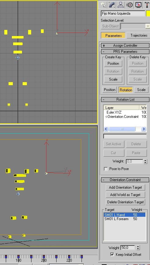

Gremil buen trabajo. No voy añadir nada más de lo que se ha dicho anteriormente para no repetirme. Pero me gustaría que me aclararas unas dudas que tengo. Yo ánimo con huesos y Biped, últimamente uso mucho Biped, pero no sobre ningún modelo mío porque todavía no tengo el nivel de modelado que me gustaría para conseguir esos movimientos limpios y correctos con un buen modelo pesado para Biped, no sé si me explico, la duda mía es sobre los objetos que añades al Biped, estos objetos amarillos y azules te pongo esta imagen que has publicado anteriormente.
Me gustaría si podrías explicarme un poco más o alguien sobre el porqué de estos objetos, si es para el giro de brazos y hacerlo más real esa parte lo entiendo, pero me gustaría saber si es o influye en un buen pesado del modelado para un buen movimiento correcto de la malla, estoy empezando los videos de Paul Neale es sobre huesos seguro que ya lo conocéis.
Aparece estos objetos ayuda en este video?
No he llegado a esta parte si aparece en el video.

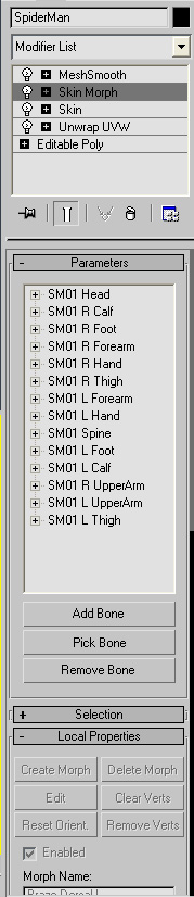

En mis pruebas de pesado a mis modelos uso skin he leído que usas skinmorph es mejoré que diferencias tiene? Existe alguna web de referencia para añalizar esta herramienta?

Eres un pesado Tetkaneda. Es broma hombre, lo primero es que debieras fijarte más en los rigs de Shenmue en este mismo foro, lo mío es un poco chapuza. De todas formas, te explico:
Los rectángulos azules son propios de Biped y los encuentras en el apartado twist enlaces de su panel, los amarillos son simples cajas con sus pivotes alineados al punto de pivote de los huesos de Biped, con un orientation constraint al 50% para cada hueso. Eso retiene la malla con el volumen original aproximadamente, después aplico skin y peso los vértices. Para las partes conflictivas como las inglés y hombros añado el modificador skinmorph y edito la malla directamente moviendo sus vértices al lugar adecuando.
Aquí unas capturas para que te hagas una idea, para cualquier detalle no dudes en exponerlo.
