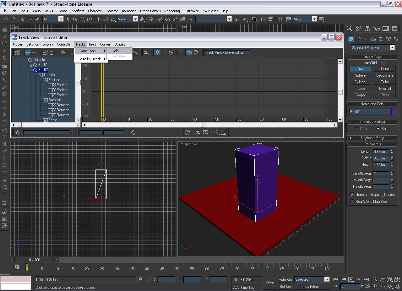

Jóvenes he estado probando el sclice y puede ser una solución, pero el problema que veo es que deja ver el interior de la geometría, lo suyo seria que no se viese ese interior, que diese la sensación de que es solido, es posible con este modificador? O ya seria de otra manera?
Disculpad mis pobres conocimientos en este sentido.

Trata usando las pistas de invisibilidad del Track View, queda bien, suerte.

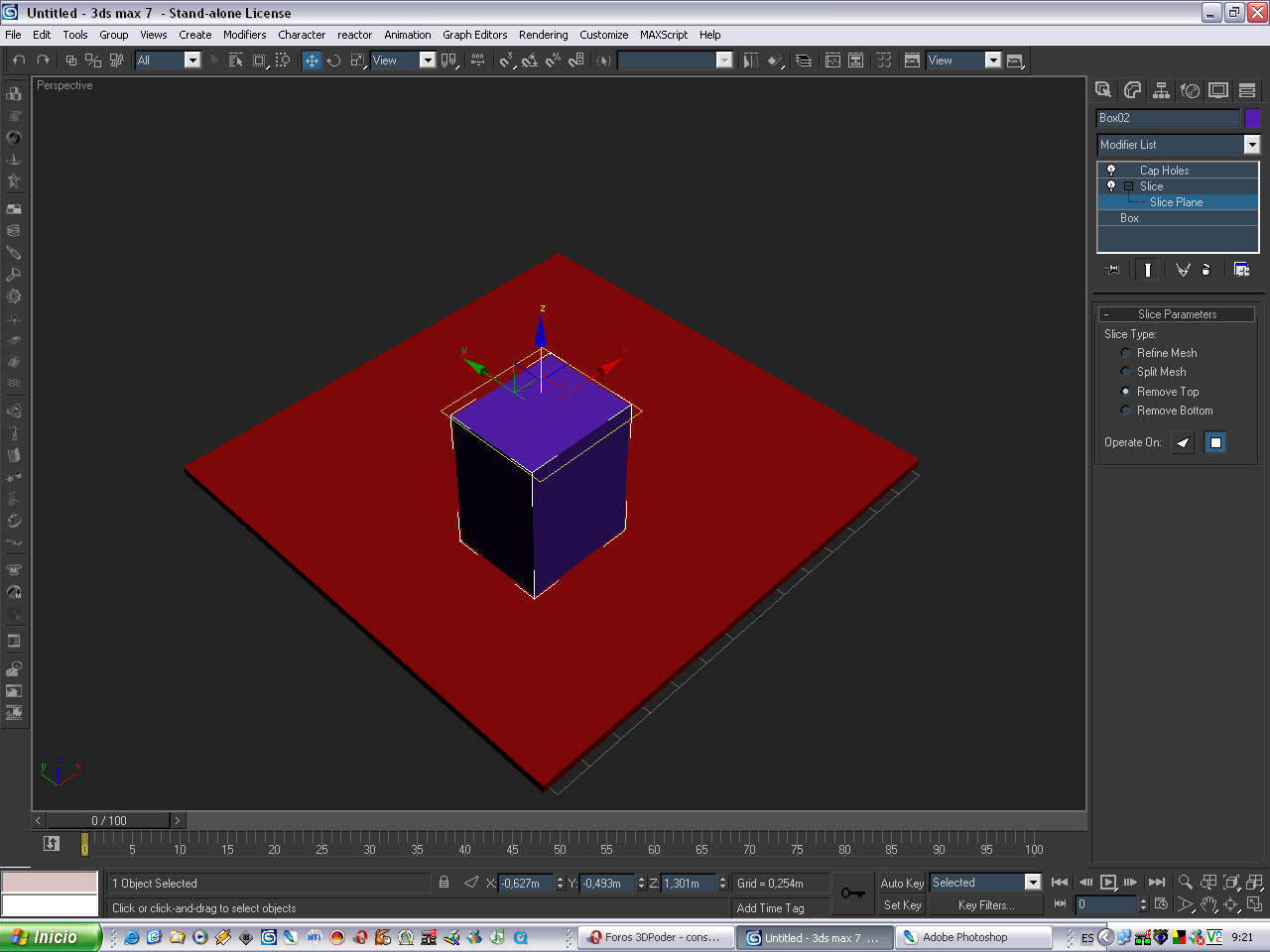

Usa el modificdor Cap Holes. El troll que, pide disculpas o no, que ahora no te vas a ir de rositas. Saludos.

Jovenes he estado probando el sclice y puede ser una solución, pero el problema que veo es que deja ver el interior de la geometría, lo suyo seria que no se viese ese interior, que diese la sensación de que es solido, es posible con este modificador? O ya seria de otra manera?
Hola hess, por ahí sugirieron hacerlo con booleanas (la verdad no se me había ocurrido) y la verdad para mí es la mejor opción justamente porque el objeto parecería sólido y no una carcasa, prueba hacerlo con booleanas animadas tal como te sugirieron antes (no recuerdo quien, perdón). Saludos.

Hess, yo probé en su momento con todos los métodos mencionados hasta ahora y sin duda la conclusión sería que se debe usar el método según el caso, según el efecto deseado, hay muchas formas de elevar (construir) un edificio. Si el edificio en cuestión es multimaterial entonces no se te ocurra usar booleanas, pruébalo por curiosidad y verás a que me refiero, ¿cómo se ha comentado te crea nuevas caras que son las que hacen al edificio solido y no hueco, estas caras te las va creando nuevas en cada frame de la animación y cogen la id de material que más les convenga, algo totalmente fuera de control, puede dar la casualidad de que coja la misma id durante toda la animación, pero eso es hola y lo normal es que te salga un popurri. Hay una opción bastante eficaz para el tema del aspecto solido del edificio y es que te modeles como unas tapaderas y las animes con los mismos tiempos con que animes las máscara que haga aparecer el edificio, las tapaderas irían de abajo hacia arriba, yo lo hice en su momento antes de tomar la decisión de añadirle un estructura y te aseguro que queda perfecto, evidentemente el truco de las tapas solo funciona si el edificio tiene la misma sección desde abajo hasta arriba y que el mapa que utilices de máscara tenga una transición dura del blanco al negro (sin degradados), create este mapa con Adobe Photoshop y luego en el max le quitas a este mapa lo del filtrado piramidal y lo pones en ninguno. Las tapas pueden ser la propia terraza y así al terminar ya sé queda colocada. Otra cosa, para poner la máscara es muy sencillo, tan solo selecciona el material (o multimaterial, mezcla, vraymtl,) y mételo como submaterial en uno de tipo mezcla, el otro submaterial debes hacerlo totalmente transparente y en la pestaña máscara del material mezcla metes el mapa de blanco y negro animado. Te digo esto por si se te ocurre meter este mapa en el canal de opacidad del material del edificio, si el material no lleva ninguna textura no pasaría nada, pero si es el caso y lleva textura entonces no te haría bien la transparencia, haciéndolo con el material mezcla queda perfecto.
Si usas Vray para el render ve a la pestaña global switches > Raytracing> secondary rays bias y pones 0.001, así no te hará ninguna historia rara en las transparencias.
Como dije antes he probado todos los métodos mencionados y sin duda me quedo con la opción de hacerlo todo desde 3d, he tropezado con todos los problemas derivados de cada método y se hace mejor y más rápido desde 3d y con las mismas ventajas añadidas de postproducción ya que puedo renderizar al mismo tiempo los canales de objeto o material para añadirle efectos.
Esta es mi opinión. Un saludo a todos.

Hacerlo todo con slice no me parece correcto, hacerlo todo con booleanas tampoco me parece correcto, hacerlo todo en postproducción tampoco me parece correcto.
Yo lo hice una vez con un edificio más el recubrimiento de un fronton, creo que lo correcto es mezclar todo en un coptel y hasta nos sabrá rico.
Para que vas a utilizar slice con las columnas si puedes simplemente animarlas escalando o moviendo los vértices superiores componiendo una construcción tan aleatoria como te convenga, pero es posible que el slice si venga mejor con las paredes, puesto que es un objeto más complejo.
También use transparencias animadas, aunque eso al Vray no le gustaba mucho pues me decía que había demasiados objetos con transparencia (podemos eliminar este método o simplemente optimizarlo) luego están las booleanas que podrían utilizarse, dependiendo de si las ventanas son el mismo objeto o no, podría dar problemas es cuestión de probar, yo estoy haciendo una prueba que ha ido bien, pero seguro que en un proyecto real, fallaria, es como poner pelo en una esfera siempre funciona, pero cuando es un personaje siempre se complica, así que, para las paredes se podría utilizar el slice.
Y luego esta la postproducción donde se le puede añadir o cambiar de aspecto.
