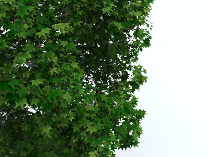

Hola tíos. Respectoa vertex colors es lo mejor que he encontrado, eso sí hace falta dios y ayuda para entederlo bien. Tu defines en la paleta dos colores para que varié el color de las hojas desde la raíz hasta las puntas consiguiendo un gradiente de color muy bueno.
Este lo tienes que, ajustar por supuesto en Onyx y recargando el fichero de Onyx.tre cada vez que haces un cambio en el color y renderizándolo cada vez, aprendes para qué sirve cada parámetro, ya hace tiempo que le pedí a pjer (creo que se llama) de Onyx que cambiase por dios el selector de colores (el pobre creo que es matemático y no entiende mucho de gustos) para que fuese más cómodo y lo cambio en su nuevo software flower.
Lo perfecto es lo siguiente (si, sé que es un coñazo, pero una vez que des con los colores en Onyx, usalos para todas las especies y minivarialos un poco para que sigan en la misma gama de colores, es decir sean todos igual de amarillentos o verdosos).
A en Onyx seleccionar unos colores.
B en 3dsmax tener todo lgihting setup de la escena y traerte ese árbol.
C al lado del render pillas una fotografía de internet de la especie de árbol que quieras copiar que salga con la luz que estés tratando de imitar.
D coges con el puntero el color que te sale en el render de 3ds Max y comparas el hue y la saturation con el de la fotografía real.
E ala, a ajustar los parámetros hasta que salga, poniendo más verde quitándolo, y así con tranquilidad.
F eso sí, cuando se tiene ese color, úsalo para el resto de tu vida, yo lo hice una vez, tengo 3 juegos de colores y de ahí no salgo, mis dos días de curre me llevo descubrirlos. Un saludo a todos.

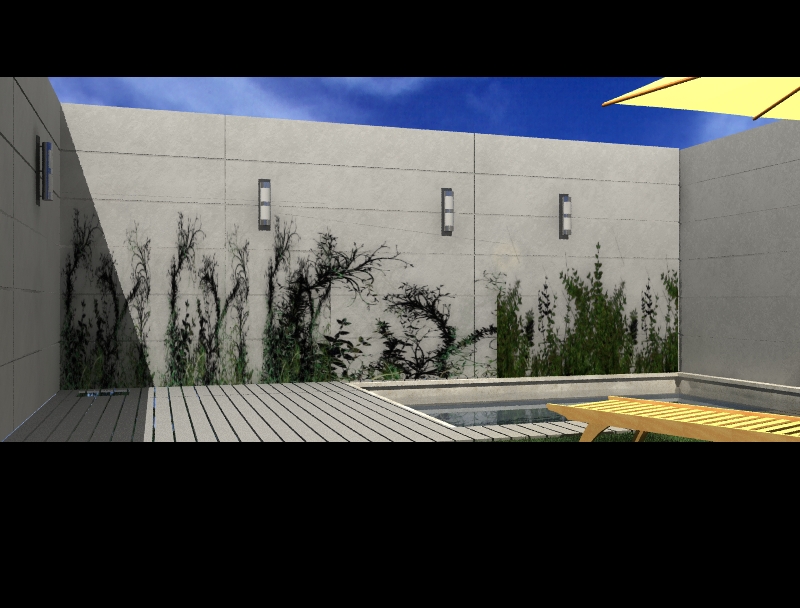

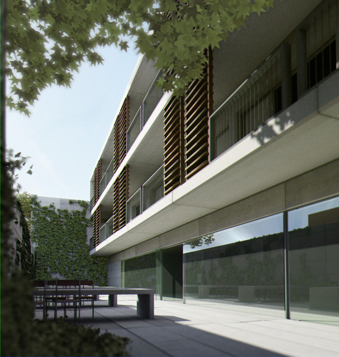

La imported Irivero, sabes que estoy tratando de hacer unas enrredaderas aquí te dejo unas pruebas, pero no lo estoy logrando, leí lo del script, pero la verada es que no entendí nada de lo que explicas, te pido si me lo podrías explicar de otra manera, a ver si lo saco porque el resultado es muy bueno, gracias saludos.
https://foro3d.com/attachment.php?attachmentid=22935

Soy muy malo explicándome lo siento. Para hacer enredaderas lo más cómodo es con unas hojas de algún plugin de árboles generar un primer grupo de enredadera, coge 6-8 hojas de diferentes formas como instances del primer grupo que hagas y las vas pegando sueltas en un plano como harías en una maqueta del belen de navidad, vamos.
Así poco a poco te vas generando un muro homogéneo de hojas, cuando ya tienes un grupo que cubra un plano de pared de 3x3preguntalo instancias por toda la pared y después vas borrando las que no te interesen hasta que logres darle una forma muy orgánica.
Si quieres darle el último toque, coges las hojas más cerca del perímetro, es decir las últimas hojas que han crecido de esa enredadera y las escalas hasta hacerlas más pequeñas, así parecerán hojas que acaban de crecer.
El otro método es que cojas un script que se llama FreeHand tools que permite copiar o instancias objetos sobre otros tomando como origen una selección de objetos que tú elijas para copiar.
Eso trate de explicarlo en otro mensajes. Un saludo.

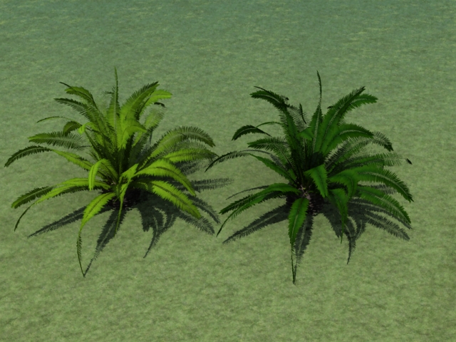

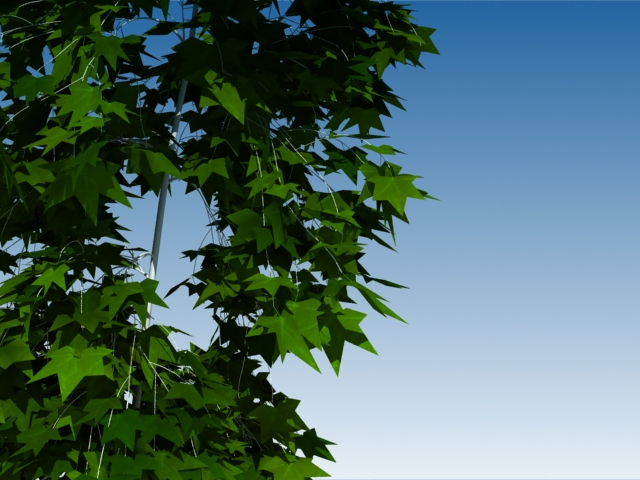

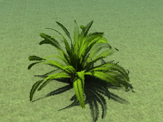

Hola. Estoy probando algunas cosas y lo comparto por si sirve. Para evitar la saturación de los colores, aparte de cambiar directamente los colores de vértice, se puede aplicar un mapa rgb tint al mapa vertex color de la casilla del canal difuso de los materiales. De esta manera, se pueden desaturar los tres canales de color del mapa RGB tint y el resultado afectara a todos los degradados de color, debidos a los colores de vértice, también se puede mezclar el mapa vertex color con otros mapas (incluso con bitmaps) utilizando mapas de procedimiento como máscaras. De esta forma podemos utilizar texturas reales que se asemejen a las tonalidades de árbol buscadas y combinarlas con los colores de vértice para que quede algo del degradado que estos aportan.
En ésta imagen se ve algo de lo que comento.
La primera palmera por la izquierda, esta sin modificar usando los colores de vértice, la segunda tiene aplicado un RGB tint.
Las dos últimas son la misma, tienen aplicados diversos mapeados mezclados con el vertex color. Se supone que al utilizar los mapas de procedimiento con coordenadas universales, debería haber distintos matices de color al tener cada árbol coordenadas distintas.
Es una prueba básica, pero puede que trabajándolo más de buenos resultados, supongo que con los árboles por la forma de sus hojas, puede dar mejor resultado que con las palmeras. Saludos.

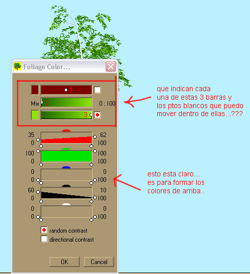

A ver si me echan una mano con los jodidos vertex colors de Onyx, que supongo que, serán estos, o ¿no? Con el tronco y las ramas casi me da lo mismo como queden, pero las hojas, que es lo más visible es un verdadero dolor de cabeza, más encima que en el Onyx mismo no se aprecian bien estos colores.
A ver si alguien me explica cómo funciona más o menos está paleta. Gracias y saludos.
https://foro3d.com/attachment.php?attachmentid=24047
Cuestion acerca del onyx tree
Pues lo que te puedo decir, es que yo estoy haciéndome un set para intentar desentrañar lo mismo, guiándome por los apuntes que dio Luis.
Así que, si vas descubriendo algo lo publicas y yo haré lo mismo.
En el set voy a colocar un pinus pinea que hice exprofeso para una vaina, una frondosa y una palmera, y a ver hasta dónde llego.

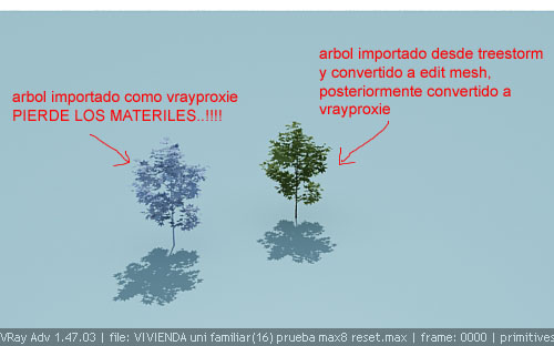

Tengo un problema con los Onyx. Se me pierden los materiales.
A ver, lo que hago es importarme un árbol con el Tree Storm, luego (botón derecho) convierto a edit Mesh, hasta ahí todo bien, de ahí doy Vray Mesh export para pasarlo a vrayproxie, lo guardo.
De ahí voy al panel crear ->Vray->vrayproxie, busco el archivo del árbol anteriormente guardado, lo represento y al renderizar el árbol me sale sin materiales, incluso si doy con el gotario del editor de materiales, este odviamente no me pesca nada.
A ver si me echan una mano. Saludos.

Antes de convertir a Vray proxy guarda una copia del fichero max, así luego puedes recuperar el material desde el editor de materiales: material library>open>en el tipo de fichero seleccione, max en lugar de.mat > abres el fichero de max dónde tienes el árbol importado (sin convertir todavía a Vray proxy) y seleccione el material que te ha creado el Tree Storm. Un saludo.
O sea que los Vray proxies no guardan las texturas? Solo geometría. Si es así me parece que habría que otorgarles el material de nuevo, pero claro, como guardan la geometría, me respeta la ID, así que, no es tan tedioso, de ahí seria asignar un material multisubobjeto al vrayproxie y listo, lo pruebo y si tengo algún problema lo publico. Saludos y gracias.
Posdata: va, juraría que en algún lugar leí que los VRayproxies, guardaban las texturas, creo que me equivoque.
Efectivamente, los Vray proxy solo conservan información sobre la geometría, lo que incluye los material id y las coordenadas de mapeado. Por otra parte, el que no guarden información sobre los materiales tiene la ventaja de que te evitas el tener que generar un vrproxy distinto cada vez que quieres cambiarle el material al objeto. Esto puede ser muy práctico si quieres introducir algo de variedad en la vegetación a base de hacer ligeras modificaciones de los materiales.

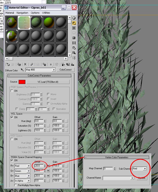

Un regalo Pit: Si no recuerdo mal, el Tree Storm te permite elegir entre tener un mapeado o tener color por vértice. Con el mapeado puedes tu hacerte tus mapas, pero tiene el inconveniente de la falta de variación en el color de la hojas que te ofrece el color por vértice ¿ok? Bueno pues hay un método para obtener lo mejor de los dos mundos:
Replaceas el árbol con el Tree Storm, seleccione el UV automático. A continuación, le asignas Unwrap UVW (con esto lo que haces es capturar las coordenadas de mapeado de la geometría). No modifiques nada en el Unwrap, ahora bajas en la pila al objeto Tree Storm y seleccione el color por vértice en lugar del UV automático. Ahora tienes un árbol con colores por vértice y coordenadas de mapeado.
Para poder aprovechar esto yo lo que hago es asignar en el canal Diffuse del material un mapa RGB multiply utilizando como submapas el bitmap y un color per vertex.
Parece un poco complicado, pero si utilizas unos colores adecuados en el Onix (no demasiado oscuros ni saturados) te permite aportar una interesante variación en los matices de color de las hojas de la vegetación.
Si no te queda muy claro cómo se hece todo el lío, dímelo que intentaría buscar un hueco para hacer una guía más visual.

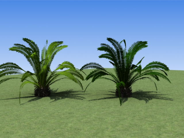

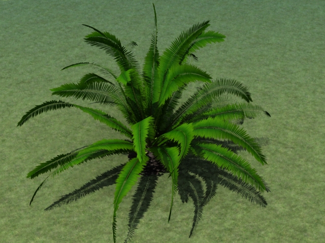

A mí me sale esto: La palmera de la izquierda como dije antes que lo hacía la de la derecha con el sistema de gren. (A lo peor lo he hecho mal).
(Si noto que el tiempo de render aumenta considerablemente con el sistema de gren).
La misma palmera, con el sistema de gren: 10 sg más de tiempo de render.
https://foro3d.com/attachment.php?attachmentid=39462
https://foro3d.com/attachment.php?attachmentid=39463

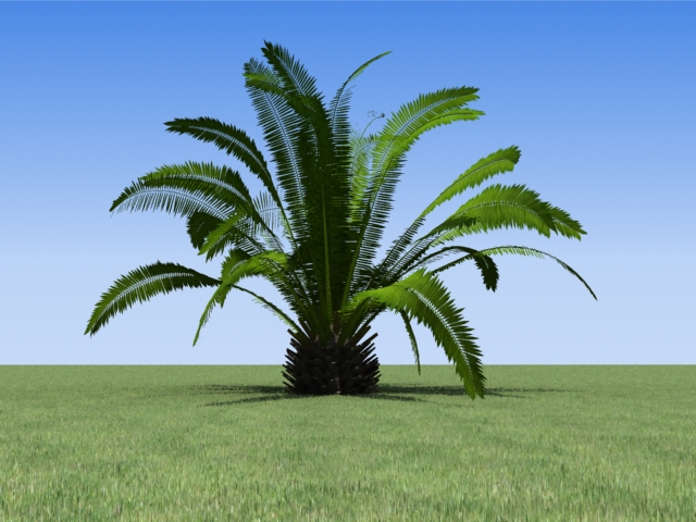

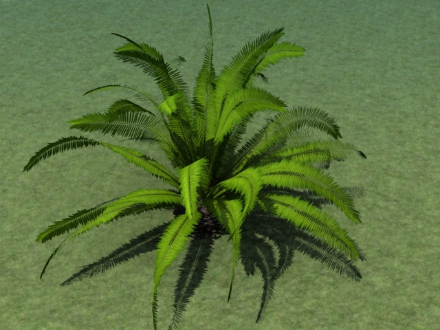

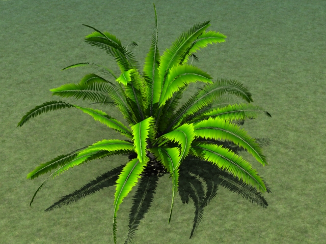

Aunque los títulos de las imágenes se explican por sí solos: Color per vertex: los colores del Onix buenos para la vegetación en el fondo/segundo plano. Tiene variación de tonalidades, pero no hay textura.
Color bitmap: la que menos me gusta, hay textura paro no hay variación en las tonalidades, queda irreal.
Color RGB multiply: hay textura y variación tonal. En un árbol con suficiente detalle aguanta bien un primer plano. La mejor opción. Tiene más trabajo para ajustar los materiales.
Las pruebas la he hecho a la Carrera, ajustando más los colores por vértice (no he tocado los del árbol que he usado), se podría conseguir un resultado mejor (con tonos menos saturados).

Bueno, voy a hacer mi aportación a este bueno post: He encontrado una forma de olvidarse del cuadro de colores del OnyxTree. Me explico: en el max con el plugin colorcorrect podemos mapear cada canal RGB de un bitmap con cada canal RGB del Vertex Color. Así si cogemos la técnica de Greenpeace de almacenar el mapeado en un Unwrap y volver a los vertex colors del árbol podemos ajustar la saturación y brillo del mapa basándonos en los vertex colors.
https://foro3d.com/attachment.php?attachmentid=40305
1 Archivos adjunto(s)
Vaya, sigo probando y sigo sin enterarme, supongo que, voy un paso por detrás vuestra. Greenpix, supongo que, tú no aplicas el material de las hojas con un mapa de opacidad, ya que incluso cuando renderizas por vertex colors, tienes la forma de la hoja.
Consigo que se vean hojas de distinto tono como muestras en tu primera prueba, pero luego como aplicas textura a las hojasí es una textura con la forma de la hoja, o es un mapa cuadrado con textura de hoja simplemente?
Bueno, mientras sigo investigando un saludo.
https://foro3d.com/attachment.php?attachmentid=40310

Cita:
En el max con el plugin colorcorrect.
¿dónde anda ese plug-in? ¿Esta incluido en el max? ¿Dónde se descarga?
Cita:
¿Dónde anda ese plug-in? ¿Esta incluido en el max? ¿Dónde se descarga?
aquí lo tienes, Pit, junto a otros bastante curiosos, un saludo.

Parece un poco complicado, pero si utilizas unos colores adecuados en el Onix (no demasiado oscuros ni saturados).
Con la técnica de gren, se me oscurece demasiado el Onyx (porque no entro en vertex colors porque la vida es breve y me pilla cansino).
Así que lo que he hecho en un primer plano es hacer un blend con el (*.mat) texturizado y el (*.mat) con la técnica de gren, y así lo aclaro.
Pero me sube mucho el tiempo de render (ese material le pesa).
A ver si tengo tiempo este fin de semana para probar el plugin y ver la técnica de Gagui.
Y no es que me pase al enemigo.
Pero estoy también probando bionatics, y la verdad es que va bien.
Pit si usas el Vray 1.5 usa el vray blend en vez del blend de max, es mucho más rápido.
