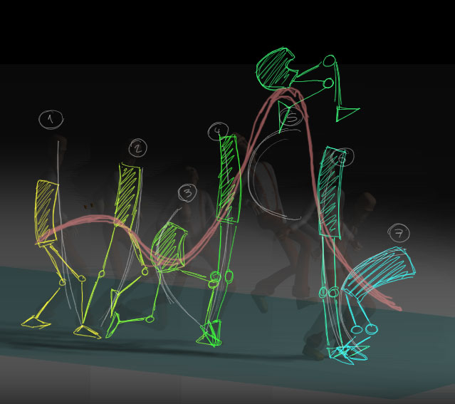

Voy a opinar. En un principio la idea del acting del personaje está bien, pero tiene problemas con los tiempos de cada acción.
La aniticipación de la Carrera está bien, quizá la postura no muy clara y le falta fuerza, pero podría pasar, la anticipación del salto, resulta demasiado brusca y sin linealidad de animación, fíjate en que línea dibuja la cadera y la cabeza. Sin embarbo, el mayor aquí ya se empiezan a intuir los problemas de tiempo del salto.
En el salto, el tiempo se de ha ido completamente, parece que salte a cámara lenta. ¿tanta anticipación para ese salto tan lento? Queda extraño. Normalmente, puede quedar mejor que la subida del salto se sea tan rápida que la bajada. Si lo deseas, puedes mantener el personaje unos frames en el aire. Es antinatural, pero queda majo y marcas muy bien la acción. En el momento de iniciar el salto, fíjate todo lo que se mueve la cadera en un solo frame, después, la cadera se queda casi parada, bueno, resuminendo, que, por la fuerza de al anticipación y velocidad de salto, debería llegar por lo menos a 2pregunta de altura, su pie izquerdo, porque haces que le cueste tanto despegarlo del suelo?
Bueno, te hago algunos bozetos de cómo haría más o menos yo las poses.
Partiendo de aquí, juguetearia un poco con la línea de tiempo y ya está. Solo quedaría suavizar y desfasar.
https://foro3d.com/attachment.php?attachmentid=22566

Creo que entiendo todo lo que me explicas, ahora solo falta que me salga bien vaya, muchas gracias por tu atención, y por el boceto que has hecho ha sido muy claro.
La pierna se retrasa al subir porque pensé que quedaría mejor que fuera arrastrada por la inercia del salto, tal vez con un salto mayor (como el que tú describes) habría adquirido sentido. La verdad es que todavía me hago un pequeño lío con el track de curvas del 3ds Max, por eso me cuesta mover las keys ya que tengo que seleccionar uno a uno cada eje de cada elemento, bueno eso no importa, muchas gracias en cuanto pueda pongo cómo va quedando el salto.

A parte de eso, la animación parece estar bien. Personalmente me desagrada la anticipación de Spiderman, que hace tirando la espalda para atrás. Por lo demás, mira si puedes colgar la animación sin tanto movimiento de cámara.
1 Archivos adjunto(s)
3ª actividad de animación: saltos
Mucho mejor, pero aún se pierde el suelo de vista. Como fallos de animación, creo que cambiaría la postura inicial, es muy simétrica y anti-natural. Es poco guay. Esta plantado todo tieso como si fuese un maniquí, hasta que no se empieza a mover. Tampoco seria tacaño en los movimientos de pies, que siempre le dan mucha vidilla. Por ejemplo, mover un pie ligeramente atrás al anticipar y después tomar una carrerilla de 1 solo paso, antes de saltar.
No te sabrai decir muy bien el porque, pero continuo viendo que le falta peso al personaje.
A ver si luego comento más, que ahora me toca continuar trabajando.
