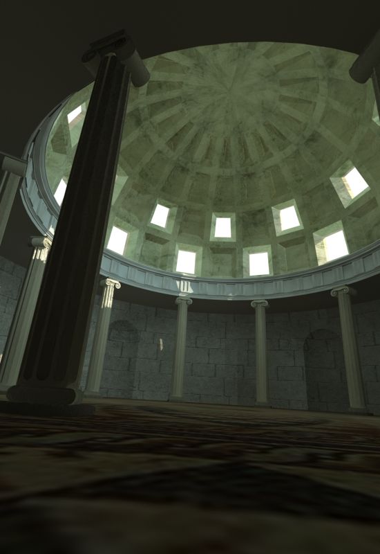

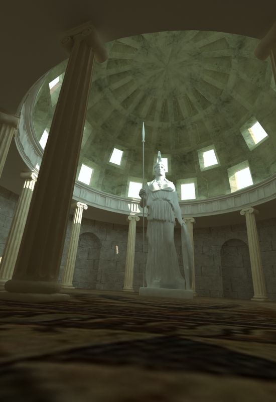

Desk, las caras que no reciben una iluminación directa, sino luz ambiente, es lógica que tiendan a ser un tanto homogéneas, lo que no sé cuánto, para averiguarlo habrá que comparar un modelo real con una simulación en Vray o cualquier otro e ir ajustando los valores hasta que sea lo más parecido al real, la primera de tus pruebas con Mental Ray me gustó mucho más que la segunda, y no por la luz volumétrica, sino porque el acabado del GI era mucho mejor, aunque también te tardó mucho más. En la segunda hay caras que incomprensiblemente reciben un montón de luz que no sé sabe de dónde viene. Respecto a los artefactos que te salen, no los había visto nunca en ninguna de las pruebas que he hecho, no sé por qué te salen. Esta fotografía que te pongo la hice hace tiempo, cuando estaba empezando a probar el Mental Ray. Solo hay un foco en el exterior de la habitación, tardó 1 hora y 20 minutos con Final Gather activado en un Dual Pentium I 866. Y como ves no tiene ni artefacto.
https://foro3d.com/attachment.php?attachmentid=1827

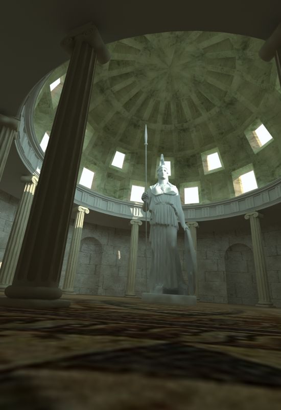

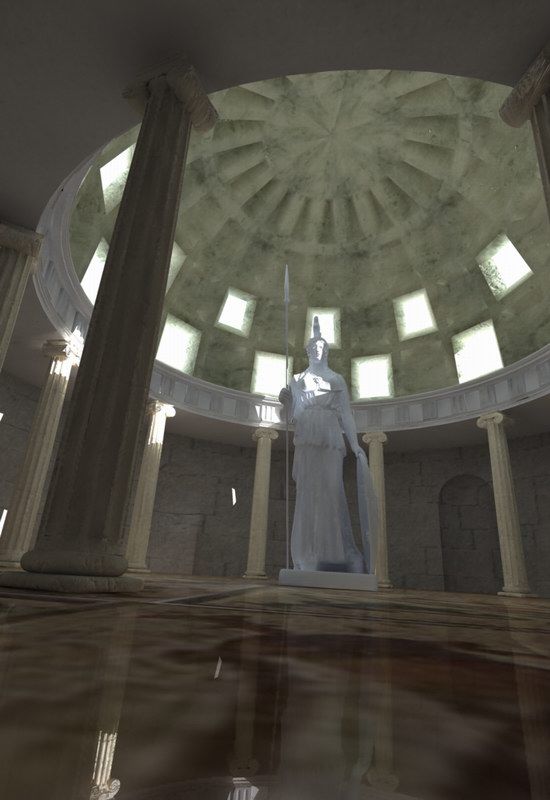

Esta otra fotografía es la misma escena, pero sin Final Gather. A veces es suficiente, pero como mínimo sirve para hacer las pruebas antes de lanzar el render final con Final Gather. Tardó 10 minutos en la misma máquina. Un saludo.
https://foro3d.com/attachment.php?attachmentid=1828
Comparativa de motores de render
Te digo lo mismo, me gusta mucho la primera imagen y me confirma que con global únicamente y sin Final Gather se consiguen resultados mucho peores (sucios), pero más rápidos, el archivo original (el de Palmix) lleva una luz spot (directa), la única diferencia entre las dos es que en la primera el radio de los fotones es de 250 y en la segunda de 65 y el 3ds Max radius del FG es de 01 y 1 respectivamente, junto con un mayor número de fotones y samples, por ello salen esos artefactos y puntos de luz. También en la primera ajuste la luz y el entorno de diferente manera. Un saludo.

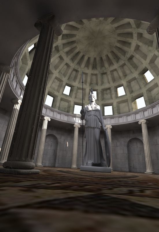

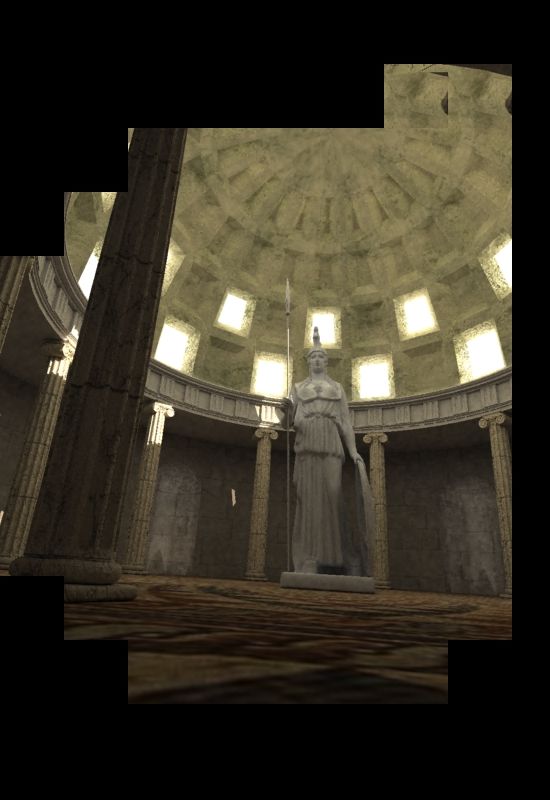

Vray, más vale tarde que nunca ¿no? Pues ayer me puse a renderizar está escena y trate de seguir la primera modalidad y esto fue lo que me salió: ojo que yo no comprendo del todo ese montón de parámetros que tiene Vray y, además es la primera vez que me pongo a renderizar una escena interior, así que, si alguien ve algo raro en los parámetro que me diga para ver cómo arreglar un poco la escena, tiempo: 0:58:08.
Pentium I 1 Ghz.
448 Mb Ram, el color de la luz la cambie a 253.194.155.
Sombras tipo Vray, antialiasing: adaptive subdivisión (configuración default), GI: mapa de irradiación, first Diffuse Bonce 3.
Clr thresh 5.
Nrm thresh 1.
Hsph subdivisión 30.
Interp samples 50. Vray environment color blanco con multiplicador 5.
Max environment blanco, también hice algo, usé el DirtyReyes para la cúpula y Athenea y cuando salió el render final no me di cuenta que hubo en problema con los triglifos luego lo arreglo con otro render en otra máquina para comparar velocidad. Saludos.
https://foro3d.com/attachment.php?attachmentid=1834
El utilizar DirtyReyes, al igual que ciertos bump, puede dificultar el ver bien los artefactos. La escena se ve bastante bien, aunque en la pared vertical de piedra no define bien las formas hundidas y en las metopas parece que es necesario más detalle en la iluminación, de todas formas, parece una buena configuración calidad /tiempo, el valor de 5 en Clr. Threshold no tiene mucho sentido (a no ser que hayas decidido que no influya en el render) como ya se comenté en mensajes anteriores. Creo que entre 0.2 y 0.8 son valores en los que se puede trabajar con el Clr. Thresh. Sin los triglifos y con el DirtyReyes es difícil comparar con el resto de las imágenes. Saludos de Drakken rotor.

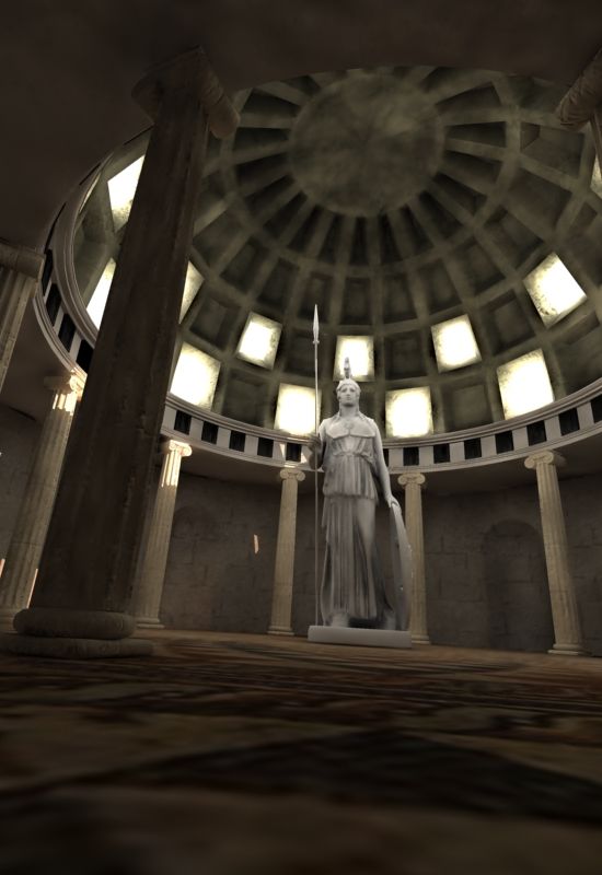

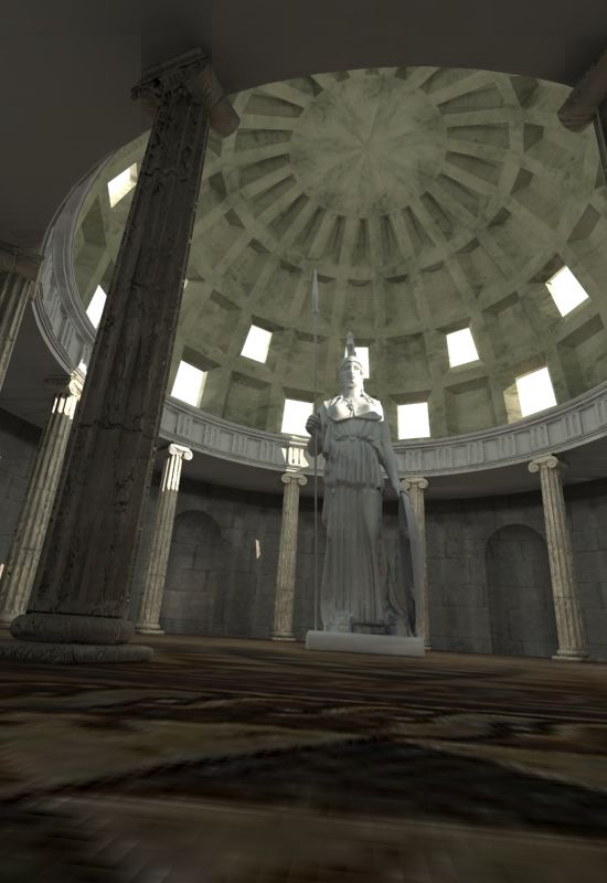

He hecho algunas pruebas con el Viz. Como no tenía demasiada experiencia he decidido prescindir del uso de la estatua de atenea. En este caso, aunque he intentado ajustar un poco la velocidad, he preferido tomar otro rumbo para mis pruebas, lo primero que hice fue ajustar (aunque poco) los materiales y el control de exposición, para acercarse al estilo de las pruebas del Vray. Por el medio del camino me quedó sin el modelo original así que, finalmente difieren bastante. Esta preparación no incide en la velocidad del render, pero he visto que es casi imprescindible retocar ambos (con el tiempo que supone). En el caso de los materiales, teniendo muy en cuenta el valor de reflectancia y el posible uso del radiosity override (me hacía falta un color bleed en algún sitio), también es necesario la colocación de un IES Sky o similar. En mi caso opté por un day light y luego desactivé el IES Sun (para conservar el foco original, pero poder hacer otro tipo de pruebas), la radiosidad del Viz no tiene demasiados parámetros, pero sí, bajo mi punto de vista, distintas maneras de acercarse al resultado final, su metodología de cálculo me ha permitido hacer varias pruebas a partir de un momento base, la primera imagen corresponde al cálculo base. Se trata de un initial quality de 90% que tardó aproximadamente 1 hora y 20 minutos. En todas las imágenes pudráis ver problemas en los capiteles. Esto es debido al Mesh size, que debí haber personalizado (lo hice en el resto de los objetos, incluso hice un detach de alguna malla), la segunda imagen corresponde a un initial quality de 97%, sin hacer uso del Refine ni del Regathering. Tiempo: 5 horas aproximadamente, la tercera corresponde al cálculo base más un refine de 10, que tardó 1 hora aproximadamente, en las tres hice uso del filtering a mí antojo hasta que más o menos (más menos que más) desaparecieran los artefactos, ahora me pondrá con el regathering, espero publicar más imágenes pronto, no estaría de más que alguien se animase también con la radiosidad. En cuanto lo pruebe, paso al max 5 y uso sus nuevas opciones. Saludos de Drakken rotor.
https://foro3d.com/attachment.php?attachmentid=1841
https://foro3d.com/attachment.php?attachmentid=1842
https://foro3d.com/attachment.php?attachmentid=1843
2 Archivos adjunto(s)
Hoy he hecho unas cuantas pruebas con el regathering del Viz 4 y del 3ds Max 5. No sabría decir porqué, pero el regathering del Viz me ha ido fatal, hay una pérdida de contraste (a pesar de haber alcanzado los 600 rays) y, además un cambio en los colores, así que, no sin esfuerzo lo pasó al max, que me dio unos problemas modificando las texturas. Creo que fue por tener los objetos agrupados, pero con el Viz no ocurría, con el 3dsmax 5, agradable sorpresa, todo funcionaba cómo era debido. Publico la prueba que hice a partir del cálculo base (que era un 90% initial quality de 1 hora 20 minutos). Fueron 300 rays, pero sólo utilicé el regathering en la zona de los triglifos y en las columnas, he de reconocer que está posibilidad híbrida de hacer las cosas permite mejorar considerablemente ciertas zonas de la escena sin aumentar demasiado el tiempo de render. Han sido 40 minutos, también he probado el adaptative regathering, pero no ido bien en esas zonas en concreto (que yo creo que necesitan bastante caña), y ahora, vuelta a empezar con el archivo original, colocaré de nuevo la estatua y a ver si bajo un poco los tiempos generales de render. Animaros a hacer alguna prueba con el 3dsmax 5. Saludos de Drakken rotor.
https://foro3d.com/attachment.php?attachmentid=1845
Muy bien Drakken. No sé si estará equivocado, pero yo siento que muchos de los renders tienen la cúpula demasiado iluminada en relación a la poca luz que hay abajo.

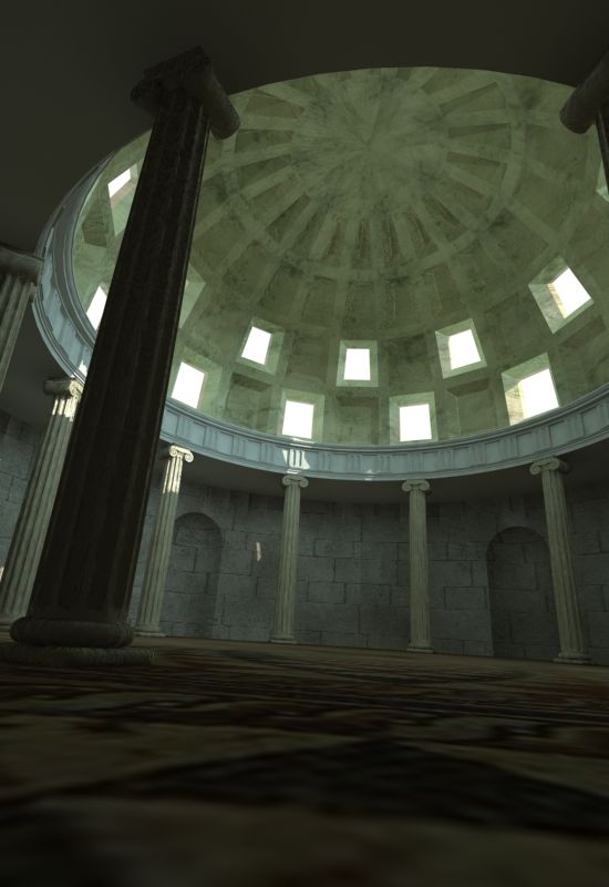

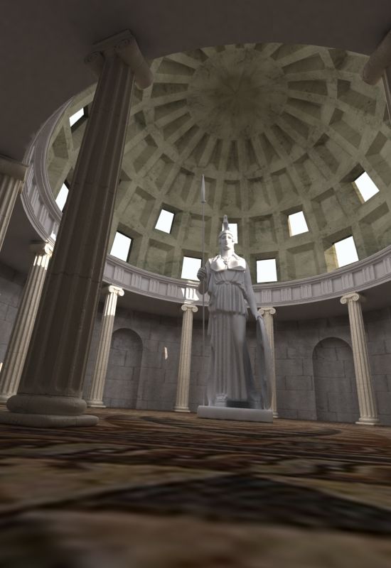

He estado haciendo otras pruebas con el 3dsmax 5. El siguiente render ya incluye la estatua de atenea. El tiempo total ha sido de 1 hora 10 minutos, (incluyendo radiosidad y regathering), aparecen unos cuantos artefactos, pero es por dos razones, el uso de materiales sin retocar (los he usado tal y como estaban) y el incremento de vértices que supone la estatua de atenea. El cálculo de radiosidad necesita bastante más tiempo para llegar a la misma calidad, he tenido que quitar los bump, podría haber utilizado el indirect bump scale del material advanced lighting override, pero el problema con la modificación de las texturas continúa (al ser un grupo de objetos se eterniza) y he preferido ahorrarme las esperas. A ver si hago alguna prueba más con el adaptive regathering y otras opciones del 3ds Max 5. Saludos de Drakken rotor.
https://foro3d.com/attachment.php?attachmentid=1859
Drakken, ¿has utilizado algún control de exposición como el logarítmico en tus últimos renders con Viz? Lo pregunto porque según la ayuda y los tutoriales, uno de los pasos que hay que dar para obtener una buena solución de radiosidad es aplicar algún control de exposición, y yo si aplico alguno como el logarítmico, que es el que aconsejan, los colores de las texturas se saturan demasiado. Aunque baje el valor TSV de los colores o el nivel RGB de los mapas, los valores de reflectancia y transmittance no me bajan del 100%, ¿es esto normal? Hasta pronto.

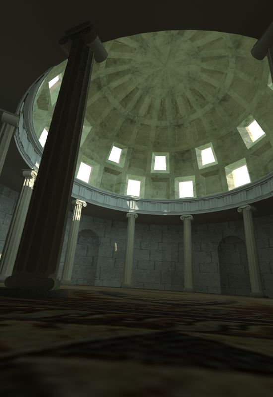

Llevo unos cuantos días fuera, pero no me he olvidado de la comparativa con respecto a lo que comentas Warex, yo también noto (en general) la cúpula bastante iluminada. Pronto publicaré las pruebas con el FinalRender, en el que quizás aparezca un poco más oscura, cada motor de render interpreta los materiales a su manera, aunque los resultados publicados con el Mental Ray me han dejado muchas dudas acerca de la manera de trabajar de ese motor (ya adelanto que las del FinalRender se van a parecer, como es normal, a las anteriores hechas con Vray o con el 3dsmax), la cúpula recibe gran parte de la iluminación directa del skylight, por lo que, es lógico que aparezca bastante iluminada, quizás más de lo que visualmente parece correcto. En cualquier caso, la textura, a pesar de contar con manchas, no es tan oscura como parece, respondiendo a Radicalkike, sí, he usado el control logarítmico siempre. Después he activado las casillas de day light exterior (que en el 3ds Max 5 son una sola). A partir de ahí, jugando con el brillo, el contraste y los medios tonos he ido ajustando la imagen, en cuanto a los materiales, olvídate del valor de transmittance, porque no hemos incluido ninguno en la escena que dependa de este valor (todos deberían estar en 0).
ajando el RGB level del mapa difuso o la cantidad del value en el color difuso, el valor de reflectante debería descender. De todas formas, me sorprende mucho que tus valores no bajen del 100% porque, cuando se carga en el Viz la escena original, ninguno de los valores máximos de reflectance llega al 100%, el control de exposición no influye en la reflectante de los materiales, el render anterior ha sido partiendo de los materiales que venían con el propio modelo, sin modificarlo. El resultado no es malo, pero ciertas zonas emiten mucha más luz de lo que cabría suponer, dando lugar a zonas saturadas donde no debería haberlas. En el render que pongo en este mensaje los materiales ya se encuentran en un rango similar al recomendado, es un render realizado con el 3dsmax 5, y he utilizado el adaptive regathering entre otras cuantas cosas. El tiempo es de 55 minutos (en total, cálculo inicial + regathering) en mí AMD 900 Mhz 768 Mb Ram, dado el acabado en la zona de los triglifos lo considero una buena relación calidad/tiempo, eso sí, utilizando el valor de subdivisión contrast (adaptive regathering) no he notado ningún cambio en la disposición de las muestras (show samples activado). Lo cual parece contradecir el archivo de ayuda del, max. Si alguien ha realizado alguna prueba al respecto, todo consejo será bienvenido, el funcionamiento de la radiosidad del 3ds Max es muy interesante. Creo que puede convivir perfectamente con otros motores de render y ser una baza importante en cierto tipo de escenas. Ahora me voy a poner con el FinalRender, pero cualquier otra prueba con los motores anteriores sigue siendo bienvenida. Saludos de Drakken rotor.
https://foro3d.com/attachment.php?attachmentid=1894
Drakken cuáles son las dudas que tienes con el Mental Ray, es posible que pueda responderte. Todas las imágenes son parecidas debido al tipo de GI que se está utilizando, el Mental Ray utiliza un mapa de fotones (Montecarlo), mientras que el Vray utiliza mapa de fotones (radiosidad) llamado mapa de irradiancia, que es parecido a la radiosidad que utiliza el 3dsmax, por un lado estarían el Mental Ray y el Brazil que utilizan Montecarlo, por otro el FinalRender y el Vray que utilizan irradiancia con diferentes trucos (radiosidad trucada), y por último el 3dsmax y Lightscape que utilizan radiosidad también con diferentes trucos para acelerar el cálculo, mapa de fotones (basado en reflexiones y refracciones), mapa de irradiancia (basado en reflectancia y transmittance, se podría decir que son mapas de radiosidad) y radiosidad (transmisión de energía de una superficie a otra), el resto ya es cuestión de cada uno, se debería crear una imagen con Montecarlo puro y otra con radiosidad pura, entonces los resultados del Mental Ray y Brazil se parecerán al de Montecarlo y los del Vray, FinalRender, 3dsmax, Lightscape se parecerán al de radiosidad, el Vray y el FinalRender permiten elegir diferentes modelos de GI, aunque están optimizados para irradiancia, por ejemplo, el brute force del FinalRender sería como el Mental Ray, pero muchísimo más lento, el nuevo FinalRender stage 1 se parece más al Mental Ray, Brazil que a la actual stage 0, pero creo que es mucho más lento que el Brazil, el famoso Arnold era Montecarlo puro, los resultados eran muy buenos, pero sucios y lentos, mucho mejor el Mental Ray, el Mental Ray respeta las texturas originales del 3ds Max, personalmente no poder utilizar bump me parece un punto muy negativo, por cierto, la iluminación del modelo original es rosácea y no azulada, eso afecta a las texturas. Un saludo.
