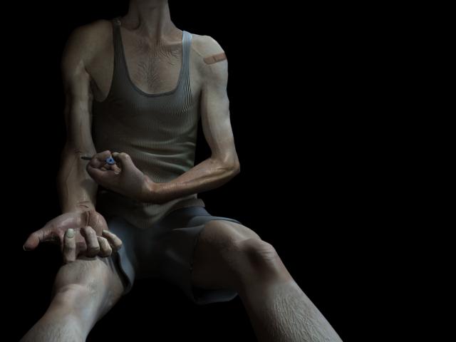

Bueno yo sigo poniendo aquí los avances que vaya poniendo en el CGtalk, espero que me comenten algo, he cambiado la luz, la pierna, al tío casi toito un abrazo.

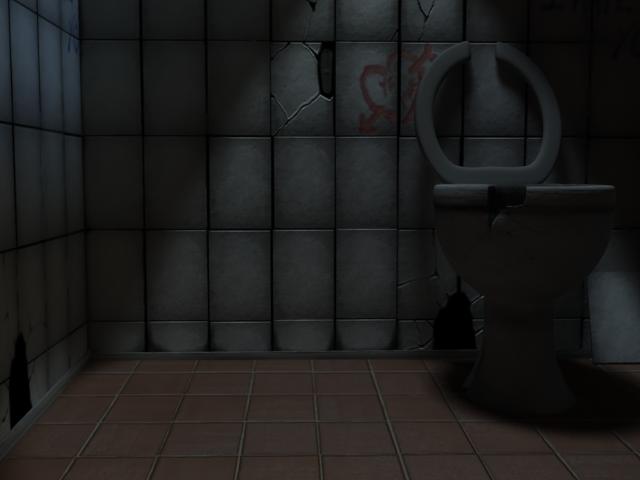

Enhorabuena YeraY, te está quedando muy bien, lo que más me llama la atención de lo que te falta mejorar es que el piso está muy limpio y sin texturas, el modelo está muy bien (quizás un poco más de luz para que se vea el brazo pinchandose), las arrugas de la camiseta quizás se podrían redondear un poco más que están medías raras. El resto lo veo muy bueno. Saludos.
Te está quedando estupendo. A veces cuando ves cuerpos modelados en 3d te das cuenta que suelen ser cuerpos perfectos, esculturales, atléticos o básicamente monstruosos. Pero no se suele ver(tengo poca experiencia en esto), cuerpos decrépitos o enfermos o con alguna tara física.
Como te puse en otro mensaje, el cuerpo es de yonki, yonki. En un estado total de adicción y casi camino de la tumba. El entorno también está muy bien así que, dale caña.
Como ponía en el anterior mensaje, al ser CGtalk anglosajón básicamente puede que está escena para ellos sea políticamente incorrecta o muy fuerte pero sino tu concepto de vamos y sirvientes es perfecto.

Justamente por esa razón yo la veo ganadora Otisnet, es una interpretación tan oblicua del tema vamos y sirvientes que gana muchos puntos, si además el desarrollo lleva como lo lleva, esto es 3,2 o 1.
YeraY esta de, madre tío me encanta lo único que veo raro son los pliegues del antebrazo, el water, pero por lo demás esta de lujo.

Esta de lujo. Lo único, quizá, marcar un poco más la tibia, porque el individuo está muy delgado y las piernas del primer plano parece que no le pegan. Tal vez, también, marcar un poco los tendones en la muñeca derecha. La posición de la cabeza, por los músculos del cuello, la veo un poco forzada, pero ya te dijeron algo por el estilo, así que, supongo que, lo quieres así.

Gracias Marta, los tendones, venas y cortes los haré más tarde con las texturas con respecto al cuello no entiendo muy bien lo que quieres decir, piensa que tiene la cabeza hacia atrás, un abrazo.

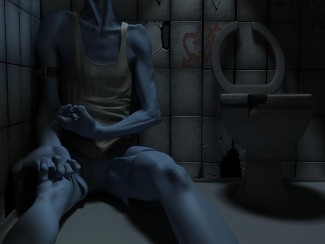

Ah otra actualización.

Por cierto, ¿has hecho ya alguna prueba de color? Porque al principio me pareció que aún estabas en ello. Pero la verdad, la iluminación esta, la veo. Bonita pero muy 3dsera, no sabría como explicarlo. Y los colores (supongo que, el tío no será azul), pero también les creo que les falta chicha. En cttalque creo recordar que vi un boceto tuyo de la escena, pero no había ninvun boceto de color, que también ayuda cantidad.
Añadir ya por acabar, que la correo que tiene en el brazo, para cortar la sangre y tal. Si tuviera un color más contrastado con la piel y el fondo, se apreciaría mejor. Digo yo.
Hombre, el tío no es azul, pero se puede decir que es el punto final, con lo que quiero ganar más puntos si te fijas, en la primera página del concurso tengo dos bocetos uno en blanco y negro y otro a color de cómo quería que quedase, pero preferí loz azulejos gris/azul da más sensación de mal estar. aquí la primera página .
En la constatación 11 está el dibujo a color.
Te hago caso en lo de la correa y mira a ver eso de la iluminación que dices.
Vaya, pues no vi el de color.

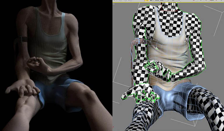

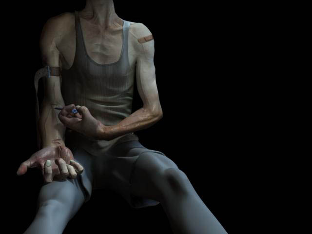

Oye gracias al que me puso 3 estrellitas eso anima oye. Aquí va mi última actualización, ya está Unwrapeado (se dirá así?) y con textura procedural por ahora.

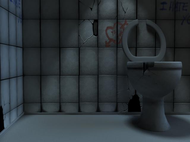

Lo que yo diga, un monstruo, como me gusta tu modelo, es genial, lo que ha mi parecer quedaría mejor es el lavabo mucho más sucio, esos detalles de los agujeros son majos, pero este tío no se va a pinchar (y menos x como va vestido) a un sitio decente, va a lo peor de lo peor, y obviamente, el lavabo debe estar hecho un asco, vamos es mi opinión, seguramente ya habréis habalo de esto (o no) pero yo lo digo por si acaso. Un abrazo y mucha suerte.
Gracias chaconazo, estoy con las texturas del baño todavía, no me convenció mucho y tengo que ponerles meados y par de detalles más gracias de toda formas, un abrazo.
Genial, me gusta mucho el modelo. Muy expresivo. Ánimo. No puedo aconsejarte nada maestro.

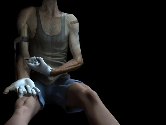

Bueno yo sigo actualizando que quedan 20 días para terminar y en ese tiempo tengo 3 exámenes bueno, gracias Tatay y gracias a las 4 estrellas me anima mucho a seguir, bueno aquí pongo lo que estoy experimentando con s del Vray y con diferente mapas a ver si consigo que tenga un aire medio humano, sé que el pezón está raro, pero es que, lo quiero mostrar, me coste mucho un abrazo ya me comentáis.

Pues te está quedando estupendo. Lo del pezón es como más abajo, ¿no? Pero bueno para ser una prueba va cojonudamente. Ánimo que vas a ganar.
Ahora con la textura puesta, me parece que el pecho se ve muy plano ¿no? Si quieres mostrar el pezón, prueba a rasgar la camiseta, pero no lo pongas fuera del sitio.
Buenísimo YeraY. Por ser un poco tocapelotas, te diría que no me convence el tirante derecho de la camiseta, parece un poco ancho demás.

Ostias, que bueno. Ahora ya puedes entrar en el proceso de perfeccionamiento:
-Hazle un Bump en el pecho para resaltar más un aspecto calavérico con algunas texturas de esqueleto.
Añadele pelo en el pecho.
Las piernas me parecen un poco músculosas y subidas de color para ese tono enfermizo, amarillealas, y le metes venas también por ahí. Saludos.

Gracias Otisnet (ahora estoy haciendo el limón) y Caronte mirare lo que dicen del pezón, es verdad que está raro, al final lo tendré que quitar, en fin, con respecto a lo del pecho plano espera a que siga con el Bump a ver si lo arreglo como bien dice Leander, que, por cierto, muy atinado los consejos, aunque te digo que la textura de la pierna no es esa, pero te doy la razón en lo de musculosa que he estado haciendo pruebas y no te puedo contradecir, Elgordo mirare lo de la tira y Quel gracias animas mucho un abrazo a todos, esta noche publicaré algo, pero por la noche noche un abrazo y gracias.
Pues sí que está quedando bien. De acuerdo con lo del pecho y el pezón. Los pantalones quizás quedarían mejor si estovieran más planos en la parte superior de la pierna, ahora mismo parecen un poco rígido. Ánimo, sigue poniendo los avances.

Está quedando fantástico. Eso sí, lo del pezón parece una alteración genética. Yo de ti pasaría de él, ya estás mostrando suficiente anatomía y de momento va de lujo.
Las piernas también las veo demasiado musculadas, algo más canijas quedarían mejor. Saludos.
Si no me equivoco, Slime se refiere a que el camal del pantalón se adapte a la pierna (por su propio peso) en la parte superior, porque como esta ahora, da un poco la impresión de estar almidonado.Cita:

Creo que parte de la culpa de que se vea el pecho plano la tiene también el que los tirantes de la camiseta están perfectamente pegados (sin ningún espacio en los lugares más profundos) a la piel.
Pienso que su bíceps izquierdo debe entrar hacia la axila, en la parte alta, en lugar de quedar tan plano con el hombro/pecho.

Tintín creo que sí, que tendré que pasar del pezón, Caronte jodido todo esto me lo tenías que decir cuando estaba en fase de modelado jum tendré que volver atrás por cierto, no había leído bien lo que escribió Slime gracias Essmigol muchas gracias el apoyo lo es todo Mesh también gracias a ti sin el apoyo de vosotros no sé qué haría un abrazo.

Lo siento, pero es que, sin la textura no se notaba tanto, acaba de texturizar y si te sobra tiempo, lo arreglas al final.Cita:
Caronte3d jodido todo esto me lo tenías que decir cuando estaba en fase de modelado jum tendré que volver atrás.
Y sigo suma y sigue, haciendo caso de Otisnet creo que fue el sino el que lo haya dicho pues le he puesto cortes y tal, bueno pues eso que ya tengo otra vez ordenador y estoy a tope, esta no es la última actualización, pero quiero dar alguna sorpresa para el final un abrazo.
