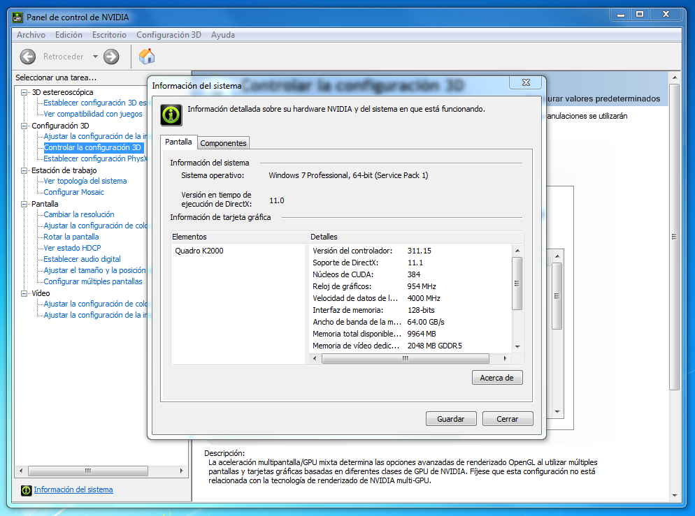

Hola de nuevo AlphaCad, el martes recibí el pc en primer lugar es una maravilla la máquina, va como la seda, el montaje excelente por parte de Aussar, recomiendo 100% esta tienda.
En segundo lugar, puse la tarjeta Quadro k2000 e instalé los drivers que venían en su CD (aparecen 3 opciones en el cd: QUADRO - 3D VISION - SDI) yo he instalado solamente QUADRO. Es correcto o debo instalar también 3D VISION Y SDI?
Después desde la web de Nvidia puedo descargar algún driver más especifico o que sea mejor para 3ds Max o solo con el driver del CD sobra?
Muchas gracias y saludos.
Archivo adjunto 180484
Esta es la versión que tengo actualmente (la que viene en su cd)
https://foro3d.com/attachment.php?attachmentid=180484
