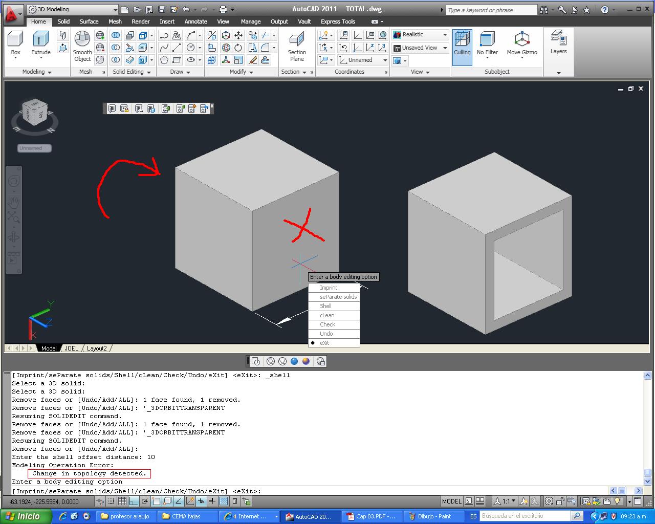

Buenas tardes espero que me puedan ayudar, es acerca de la herramienta Shell porque la verdad no la se utilizar bien y al final no me sale lo que quiero, me explico, al seleccionar Shell 1) me pide seleccionar solido.2) me pide las caras que dece eliminar, y 3) me pide la distancia (o sea el espesor de vaciando), el problema surge cuando selecciono el solido para seleccionar las caras que supuestamente va a eliminar, pero no los elimina y no solo me pasa con el CAD 2010, 2011 sino también con el 2007 pero ahí me manda otro error me hace mension a algo de vértices, algunas veces si me ah salido, pero no se ni como, en el gráfico le muestro como deseo que quede (derecha eso lo hice son sustracción) pero son Shell no me sale, tengo el CAD en inglés.
https://foro3d.com/attachment.php?attachmentid=137787

Yo tengo el AutoCAD en castellano, pero me da la impresión por la imagen que has puesto que Shell no es un comando, sino una opción de un comando determinado. Si me dices que comando es, lo mismo te puedo ayudar.
Edito: el comando es editsolido y si seleccione directamente la opción de funda (shell), lo primero que te pide es que designes el sólido, una vez hecho esto, te dice que si quieres eliminar alguna de sus caras, si quisieras hacerlo, solo tienes que seleccionar directamente la cara o caras que desees, por ejemplo, selecciona la cara superior del solido (suponiendo que sea un prisma rectangular), a continuación, te pide que introduzcas la distancia de desfase o espesor de la funda y ya está, te habrá generado una especie de vaso, después te sigue preguntado si quieres usar alguna opción más, si no es así, terminado el comando con enter.
Con respecto al error que ha ti te da, puede ser que la distancia de desfase que introduzacas sea superior a las dimensiones del sólido.
En cualquier caso, consulta la ayuda.

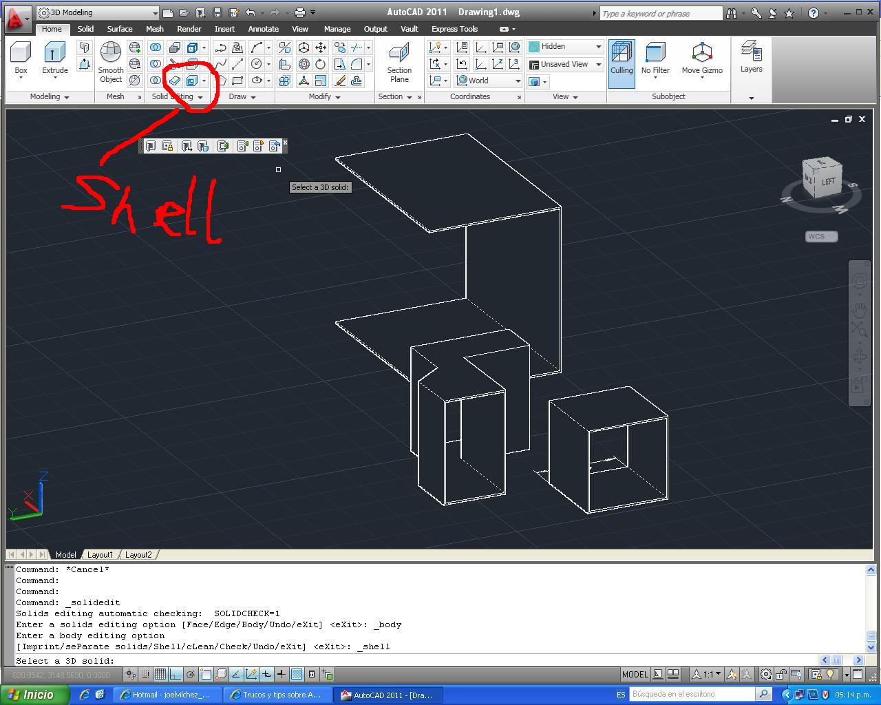

Gracias Frank la verdad ahora intente en la otra máquina de la sala de computo y si me sale, pero un detalle, al parecer en estilo de visualización hidden se puede apresiar mucho mejor cuando te pide que sustatraigas caras, y capaz ahí fue mi error porque yo más utilizaba estilos como relist y 2dwhireframe,3dwhireframe ahí en el dibijo le resalte con rojo la herramienta.
1 Archivos adjunto(s)
gracias Frank la verdad ahora intente en la otra máquina de la sala de computo y si me sale, pero un detalle, al parecer en estilo de visualización hidden se puede apresiar mucho mejor cuando te pide que sustatraigas caras, y capaz ahí fue mi error porque yo más utilizaba estilos como relist y 2dwhireframe,3dwhireframe ahí en el dibijo le resalte con rojo la herramienta .
https://foro3d.com/attachment.php?attachmentid=137932

De nada, y sí, esa es la herramienta, pero en realidad es una opción del comando editsolido.
