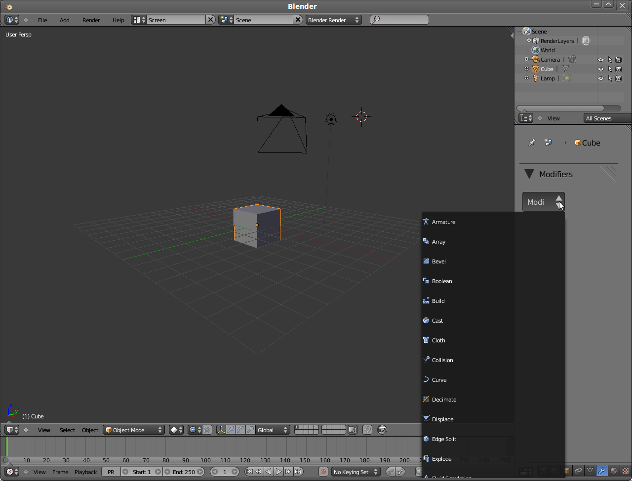

Una pregunta cómo se soluciona esto el monitor es pequeño y no salen todos los modificadores en la pantalla como hago para poder ver los de abajo o que la pestaña se anche y salgan al lado.
Archivo adjunto 111566
https://foro3d.com/attachment.php?attachmentid=111566
Lo único que se me ocurre es que hagas a Blender fullscreen, para esto presiona shift + f11.Cita:

Se ven algunos más, pero no todos. Pero gracias por el tip al menos con esto puedo ganar unos píxeles más a la hora de trabajar.

Cierto, a mí me pasa igual, debería tener scroll la lista, bien mediante unas flechas o haciendo uso de la rueda central del ratón, pero algo porque da mala imagen tener algo tan estático.Cita:

Solo tienes que escalar el panel pulsando Control + botón central del ratón será todo más pequeño, pero lo veras completo.Cita:

Esa si es gracias hay me sacare un ojo tratando le leer, pero al menos ya puedo seleccionarlos modificadores de abajo.Cita:

Yo también tengo pantalla y utilizo el buscador poniendo add modifier.Cita:
