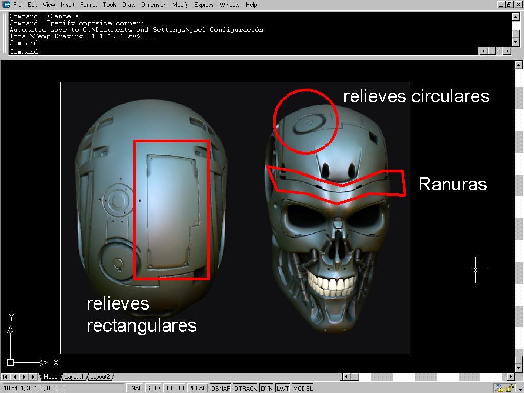

Hola a todos, por favor me podrían ayudar en 3d rendering, uso AutoCAD 2009 en inglés, tengo listas las luces, la posición y las sombras, pero, el problema surge cuando le doy render a sólidos con curvas, por ejemplo, cilíndricos, y partes fileteadas, después de dar render la primera vez sale genial, pero la segunda sale como polígonos y no se notan bien los fileteados (los contornos), aparte por más que lo cierro y lo vuelvo a abrir el archivo persiste el problema. Les agradecería mucho su ayuda de antemano cuídense y que tengan un bonito día.
