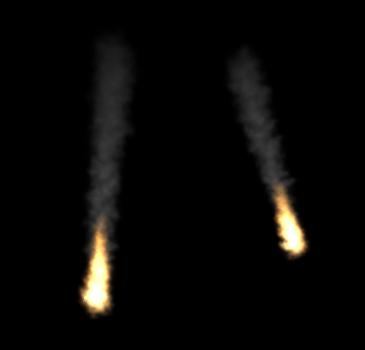

De nada amigo. Mira, para un sistema de partículas lo que debes hacer es coger las coordenadas de las piedras en todo momento y pasárselas a la función que se encarga de crear las partículas para que las partículas sean creadas en la posición dónde está la piedra, y si la piedra se mueve las partículas irán dejando un rastro detrás de la roca.
De todas maneras, te pueden ayudar estos tutoriales, en concreto yo te diría que leyeras el segundo tutorial, y dentro de el puedes ver sobre cómo hacer un sistema de particuals:r. https://www.foro3d.com/f17/tutorial-...smo-96787.html.
Hola, estoy tratando de hacer un sistema de partículas como el que necesita vaya, así que, espero pronto poner el código.
Creo que la idea es algo así. Un saludo.
