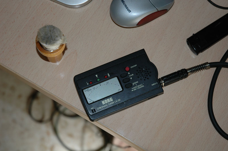

Manos a la obra. Necesitarás un destornillador pequeño de estrella, una llave Allen pequeña y un afinador electrónico. Para hacer este trabajo tu puente debe tener piezas independientes sobre las que descansan las cuerdas y tornillos de ajuste igualmente independientes para cada una de estas piezas. Lo más común es que dispongas de un puente con estas características, aunque es posible que tú guitarra tenga un puente diferente, cuyos ajustes afecten a todas las cuerdas a la vez, en tal caso, la hemos cagado, porque no tengo ni idea de cómo se calibrara eso.

Por último, una vez fijada la altura de las cuerdas a nuestro gusto, empezamos a quintar: enchufamos la guitarra al afinador, y afinamos correctamente la 6ª cuerda, la más gruesa, al aire. Esta cuerda debe producir un mi exacto, debemos procurar que la aguja del afinador esté exactamente en el centro, o que el led de afinación exacta se encienda (no sé que sistema utilizara tu afinador, pero el caso es que debemos lograr una afinación tan precisa como sea posible, para un buen trabajo no deberíamos permitir ninguna desafinación poradquiriendok ésta sea).
Una vez afinada perfectísimamente la sexta cuerda al aire, pisamos esta misma cuerda en el traste 12, deberá sonar un mi perfecto solo que una octava más agudo, si es así, es que la cuerda está bien quintada y no debemos ajustar nada. Pero lo normal es que suene un mi un poco desafinado, así que, la aguja del afinador no marcara el centro exacto. Si es un poco más agudo que lo necesario, significa que la cuerda es demasiado corta, debemos ajustar el tornillo para alargar un poco la cuerda. En el caso contrario, un mi un poco más grave de la cuenta, nos indica una 6ª cuerda demasiado larga y deberemos actuar con el destornillador sobre el tornillo de la sexta cuerda para acortar su distancia. Al variar la distancia de la cuerda, variamos también su afinación, así pues, volvemos a afinar la 6ª cuerda al aire y repetimos el proceso tantas veces como sea necesario hasta que comprobemos que tanto al aire como en el traste 12 obtenemos un mi perfectamente afinado. Esto mismo, debemos hacerlo después con todas y cada una de las cuerdas de la guitarra, recordando que la 5ª cuerda es la, la 4ª, re, la 3ª, sol, la 2ª, si y la 1ª, mi otra vez.
