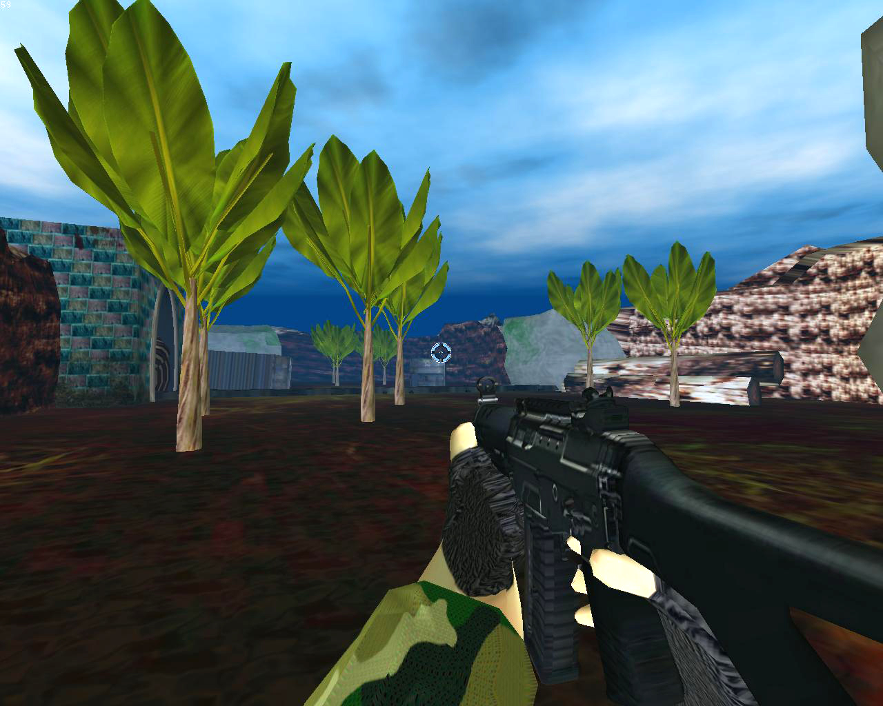

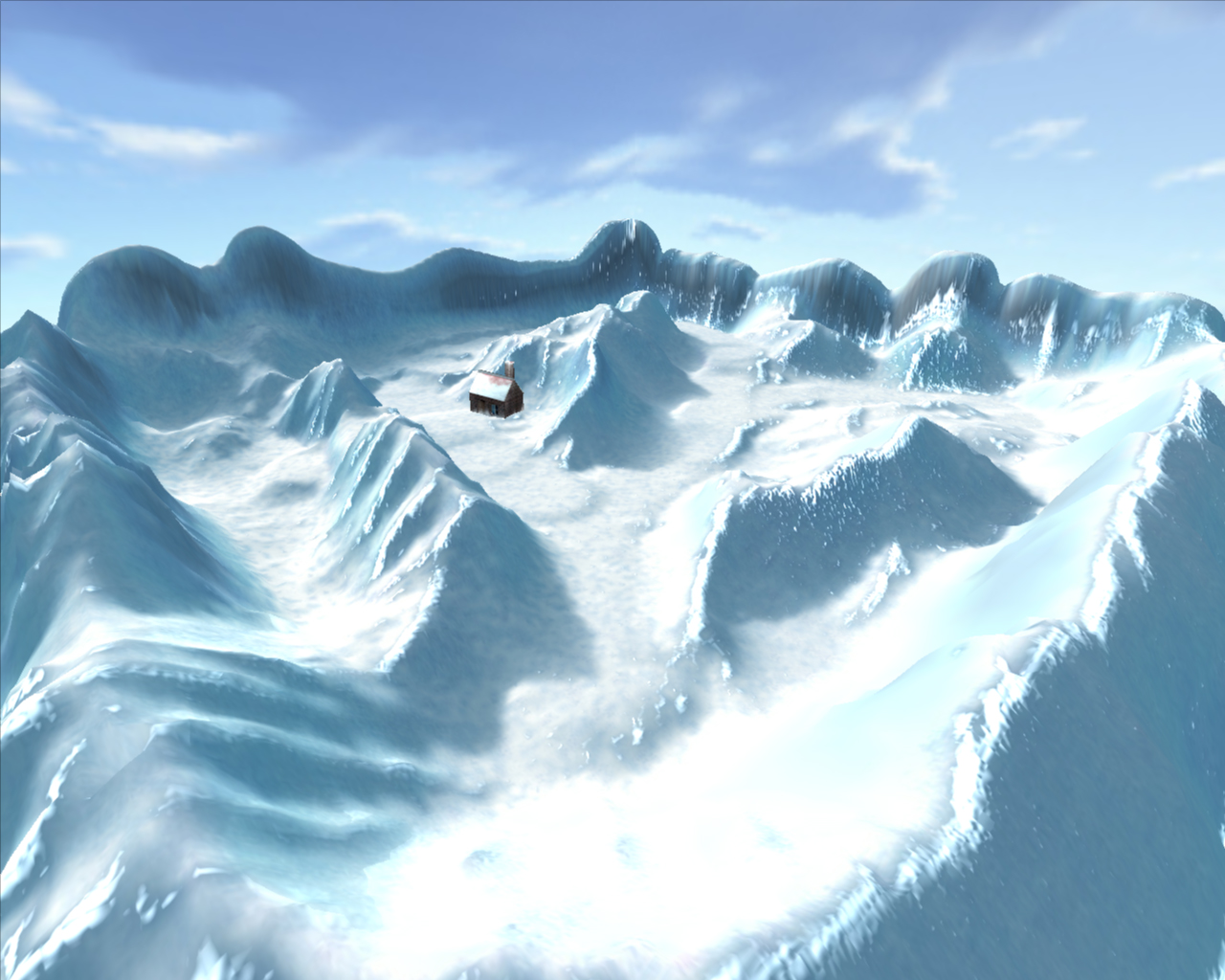

Gracias Xarpo. Aquí muestro uno viejo que había hecho.
https://foro3d.com/attachment.php?attachmentid=112135
Excelente el trabajo konker. Esos efectos están interesantes, esa de la transparencia, la niebla también le da un buen efecto.

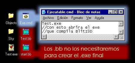

Y sobre todo a mí me gustaría hacerte una pregunta.
Como haces para que todo quede metido en un exe único.
Buen trabajo, saludos (y).

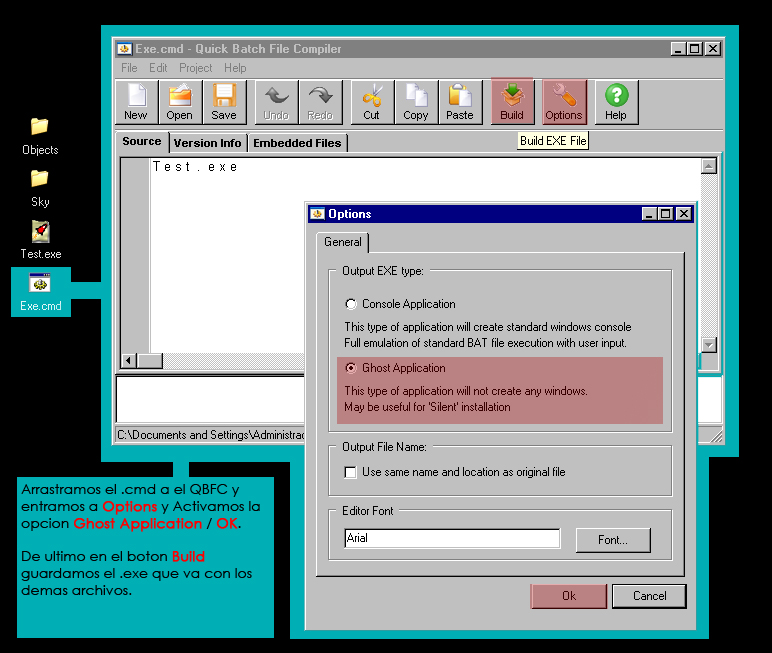

Hola Cibertronic, pues para hacer ese ejecutable es sencillo mira.
paso-1:
Creamos el.bato.cmd y lo editamos con el nombre del.exe que compila Blitz3d.
Archivo adjunto 113756

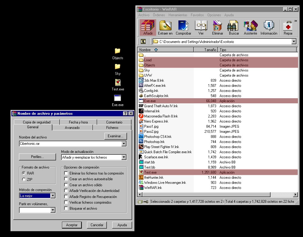

paso-2:
Luego instalamos el quick Batch file compiler //de preferencia el portable o si es full da igual, porque este nos permite ocultar la consola de dos, y su función es pasar a ejecutable un.bat, cmd.
Archivo adjunto 113757
paso-3:
Archivo adjunto 113758
paso-4:
En la pestaña texto e icono ocupamos unos comandos básicos para llamar la aplicación.
Archivo adjunto 113759

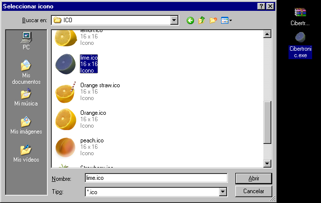

resultado final:
Después de dar examinar el paso-4 buscamos un icono.ico especial y con eso solo aceptamos y crea el (*.exe) de todo el proyecto de Blitz3d o de cualquier otro programa (esto sirve para hacer portables y con esto puedes crear archivos maliciosos, pero no queremos llegar a eso, también puedes hacer bromas directamente desde el Blitz3d).
Archivo adjunto 113760

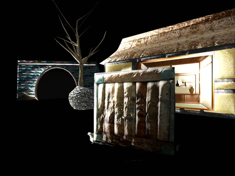

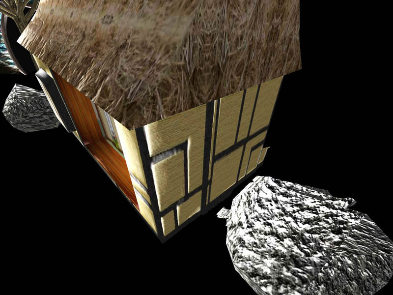

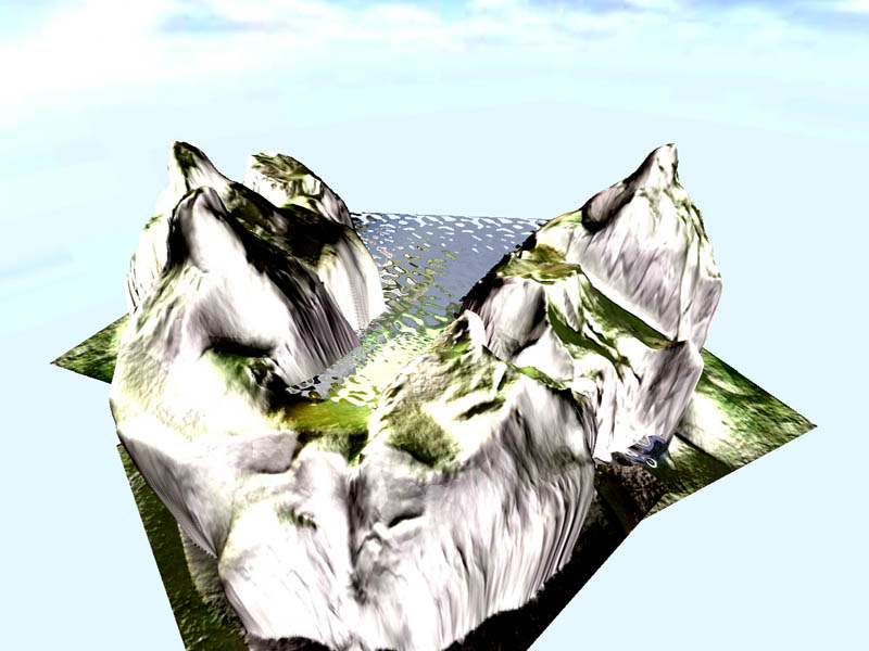

Provando Bump/normal.
Archivo adjunto 113761Archivo adjunto 113762Archivo adjunto 113763Archivo adjunto 113764Archivo adjunto 113765Archivo adjunto 113766
https://foro3d.com/attachment.php?attachmentid=113761
https://foro3d.com/attachment.php?attachmentid=113762
https://foro3d.com/attachment.php?attachmentid=113763
https://foro3d.com/attachment.php?attachmentid=113764
https://foro3d.com/attachment.php?attachmentid=113765
https://foro3d.com/attachment.php?attachmentid=113766
Me encanta el efecto Bump del agua sobre todo, muy bueno, y muy profesional.

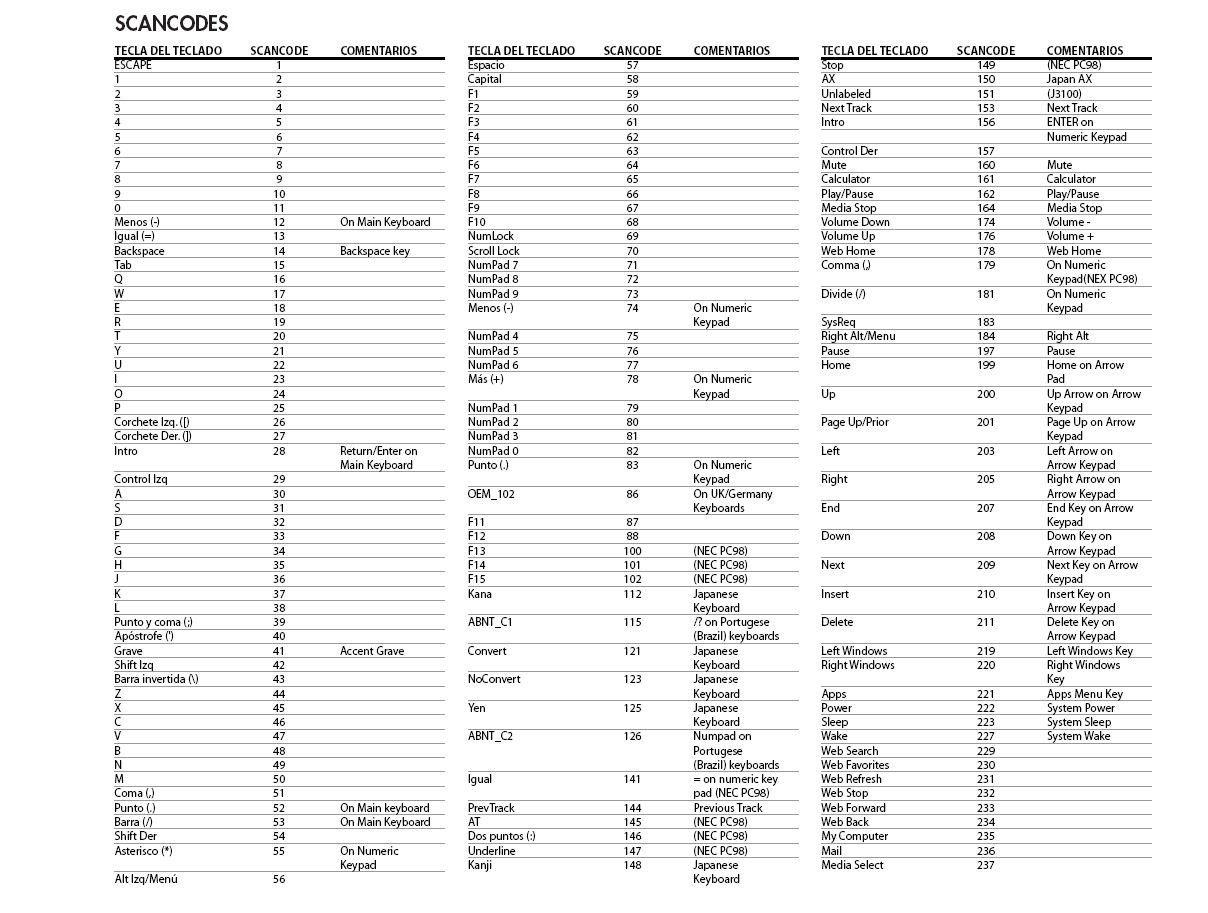

1) ¿alguien sabe cómo puedo conseguir el mapa del teclado (la tecla y u número corresondiente. Ejemplo: if keydown(número) then.), para elegir la tecla más adecuada para los programas de Blitz3d? (deseo hacerme algo más que juegos, con este programa).
2) ¿cómo podría simular un botón (del estilo widows, es decir botón-en-reposo=>botón-pulsado-ejecutar-algo). Gracias.
Esta lista tal vez te sirva, parece que faltan más, pero ahí están los más comunes.Cita:
2cositas:
Gracias.
