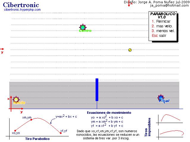

Hola, aquí pongo el código de prueba 01 que hice con un amigo, un proyecto a futuro. La prueba no muestra mucho (casi nada), el único objetivo de este simple código es mostrar el tipo de inteligencia que queremos darle a la cámara.
saludos y a ver si suben sus opiniones y consejos, a ver si lo optimizo.

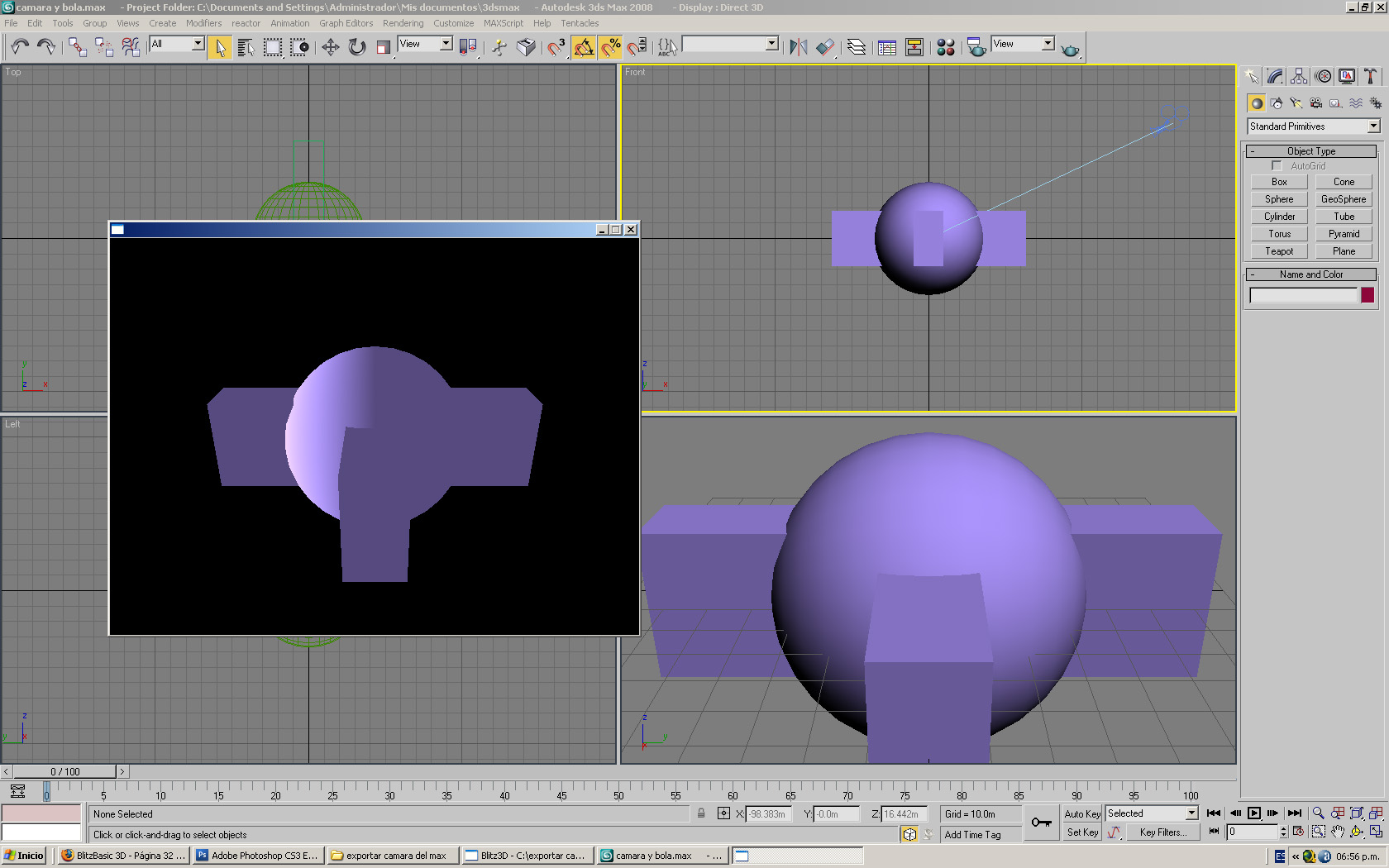

Gracias de nuevo. Estoy teniendo muchos problema spara exportar la cámara, no entiendo la sintaxis de la extensión del pipeline.
Cuando se exporta una cámara del 3ds Max con target se exporta también el targetí.
Yo lo que hago es ajustar las unidades en 3dsmax para que coincidan con las unidades en el mund Blitz y después si en los visores en 3dsmax la cámara está en 0,20,30 pongo esos valores en positionentity cámara (en los ejes locales del camar en Blitz que parece que son los que exporta). Pero qué pasa con el target de la cámara, como lo posiciono? Y como hago coincidir el Fov de la cámara de lo svisores del 3ds Max con blotz3d?
Si quieres exportar la cámara no hace falta incluir las extensiones (aunque sí activarlas en el dialog de export a b3d, y marcar la casilla cameras).
yo lo que hago es esto:.
Luego le hago un Point Entity para que apunte donde quiero.Código:global Camera=createcamera ().
Positionentity Camera,entityx(findchild(scena,Camera)),entityy(findchild(scena,Camera)),entityz(findchild(scena,Camera)).
La Camera es el nombre que he dado a mi cámara en 3ds Max.
Vale, es un poco más manual, pero así me ahorro todo el inlcude del extensiones, que no me sirve para nada.
A fin de cuentas, realmente no exporta la cámara, exporta un pivot, y luego el include ese le crea una cámara en las cords que tiene, y apunta el target a dónde haya el pivot camera_target de 3ds Max. Viene a ser lo mismo que hago yo manualmente, pero con types, y unos 20kb más de código.

Estoy intentando reproducir el control de cámara que se ha explicado en este mensaje con funciones y translate cámara y el código me da un error raro de que no encuentra la entidad pivote cuando si esta, alguien me ayuda?
Control de cámara básico.
Graphics3d 640,480.
Setbuffer backbuffer().
Caja=loadanimmesh (cubo, b3d).
Esfera=loadanimmesh (bola, b3d).
Punto_camara=loadanimmesh(escena, b3d), esto carga el punto con coordenadas de la cámara en 3dsmax para llamarlo después.
Punto_luz=loadanimmesh(escena2.b3d), esto carga el punto con coordenadas de la luz en 3dsmax para llamarlo después.
Pivote_esfera=createpivot(esfera).
Moveentity pivote_esfera,0,100,100.
Cámara=createcamera ().
Ahora posicionamos esa cámara en el pivote que exporta el pipeline con la posición de la cámara en 3dsmax.
Position entity posiciona la cámara en unas coordenadas x y z.
Entityx devuelve la coordenada x de una entidad.
Findchild busca en el archivo escena. B3d la cámara que se llama en 3dsmax Cam.
Positionentity cámara,entityx(findchild(punto_camara,Cam)),entit yy(findchild(punto_camara,Cam)),entityz(findchild( punto_camara,Cam)).
Nota i cuando exportas desde el max das hacer preview y das tabulador ves todo lo que se exporta, el nodo llamado Cam esta en las coordenadas 131,0,-98 que son las que estamos llamando.
Camerazom cámara,1 ;con esto puedes hacer zoom, el zoom por defecto es 1, así ajustas la vista como harías en 3dsmax con el valor Fov.
Foco=createlight(2).
Positionentity foco,entityx(findchild(punto_luz,luz)),entityy(fin dchild(punto_luz,luz)),entityz(findchild(punto_luz ,luz)).
Lightrange foco,200, esto determina la intensidad de la luz para que me todo.
Mover la cámara.
While not keyhit (1) ;mientras no se pulse escape. Aquí se inicia el bucle principal del programa t.
Movimientos_esfera ().
Movimientos_camara ().
Updateworld.
Renderworld.
Flip.
Wend.
End.
Function movimientos_esfera ().
If keydown(200) then ;al pulsar flecha up mover el cubo adelante.
Moveentity esfera,0,0,1.
Endif.
If keydown(20 then ;al pulsar flecha down movel el cubo hacia atrás.
Moveentity esfera,0,0,-1.
Endif.
If keydown(203) then ;al pulsar flecha left mover cubo a la izquierda.
Turnentity esfera,0,1,0.
Endif.
If keydown(205) then ;al pulsar flecha right mover cubo a la derecha.
Turnentity esfera,0,-1,0.
Endif.
End function.
Function movimientos_camara ().
Dx#=entityx(pivote_esfera)-entityx(cámara).
Dy#=entityy(pivote_esfera)-entityy(cámara).
Dz#=entityz(pivote_esfera)-entityz(cámara).
Translateentity cámara, dx# *.015, dy# *.015, dz# *.015.
Pointentity cámara, esfera ;esto posiciona el target de la cámara donde queramos, la bola se cargara antes de esta orden.
End function.
Nota:este sistema de exportar la cámara del 3ds Max funciona mejor si el target de cámara en 3dsmax esta en o,o,o.
https://foro3d.com/attachment.php?attachmentid=110167

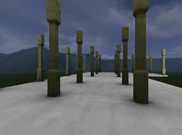

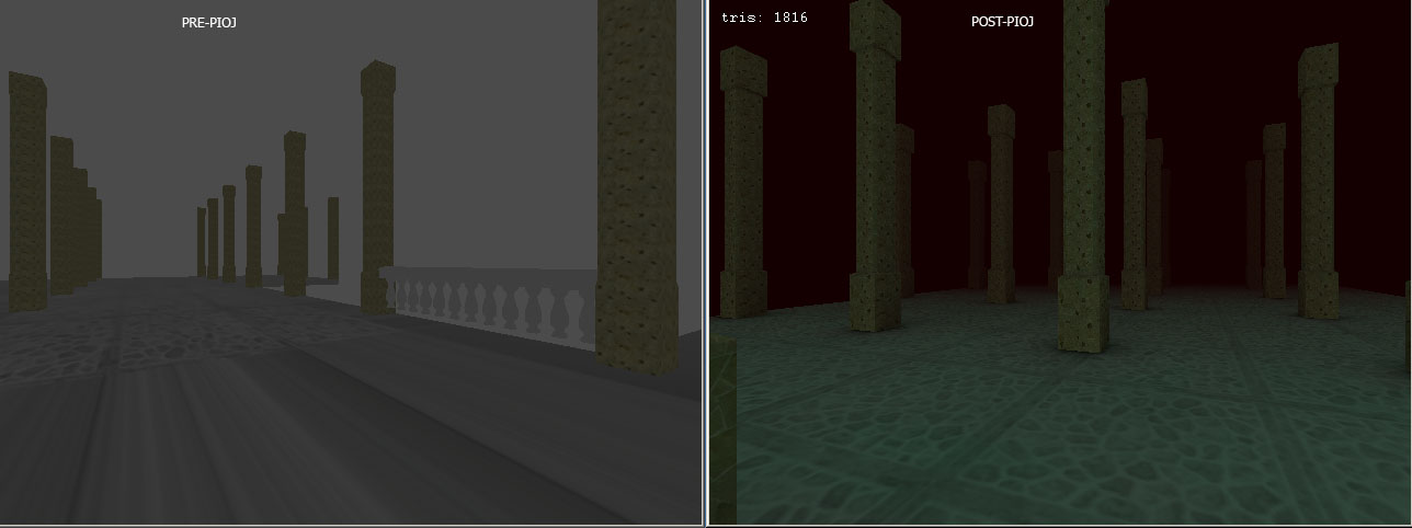

Hola Cibertronic, te felicito por ese acabado del mundo, estoy tratando de hacer un rrecorrido virtual con esta cálida de iluminación y no he podido trabaje con tu archivo lo único que hice fue modificar el archivo del 3ds Max, bueno te adjunto mi archivo, te agradecería cual quier ayuda, me urge terminar.
https://foro3d.com/attachment.php?attachmentid=111108
Hola dyonyzyoz. Tome tu modelo y hay ciertos problemas con tu mallaen las columnas desaparecen algunos vértices, a mi me paso.
Bueno reice tus columnas.
Y le aplique un render to texture le hice unos pequeños retoques a tu programa, tamiben dejo el ejecutable para los que deseen probarlo.
https://foro3d.com/attachment.php?attachmentid=111166
https://foro3d.com/attachment.php?attachmentid=111167

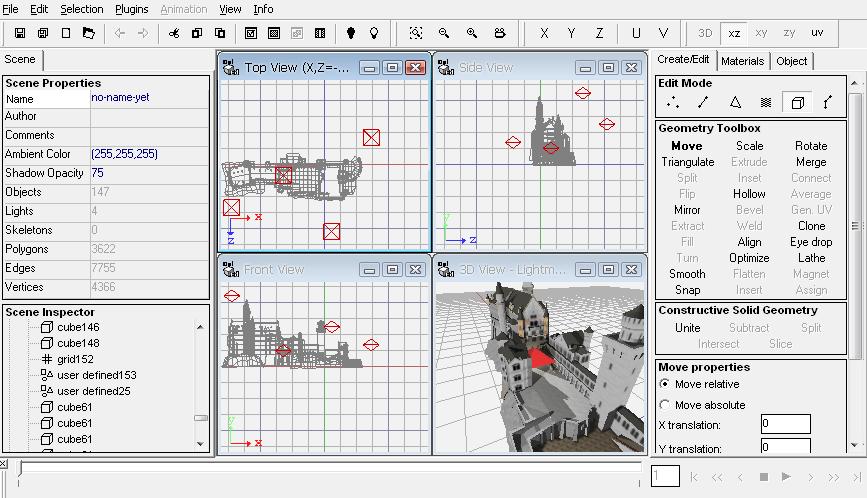

Hola chavatars. Ya he vuelto de las vacaciones en la campus party. Veo que le estáis dando al proyecto tecno ese. Chachi.
Qué tal el deled, no lo había probado hasta ahora, pero me gustó, es como un gile[s](revisar muchos mensaje atrás) solo que no es gratis, pero su versión gratuita es funcional. http://www.delgine.com/.

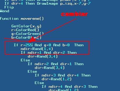

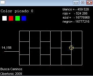

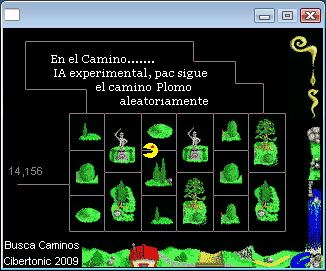

Una inteligencia artificial no muy i. Esta solo busca el camino blanco y si encuentra un punto rojo, busca otra dirección por la cual pueda seguir su camino el control lo hace si el próximo punto s negro entonces busca otra dirección el punto blanco. Y todo con un corto, sencillo y simple programa de 50 líneas muy fácils de entender.
conclusión:
Segir aleatoriamente el camino dibujado.
Este algoritmo sería la base para un comecocos.quien se anima en el programa están scritos los valores que obtengo al darle clci en los colores rojo, blanco, negro, espero que sean los mismos en sus máquinas, si no pasen la vos por favor.
. Confirmado en cada máquina cambia el valor del color. Nago raro sucede no funca.

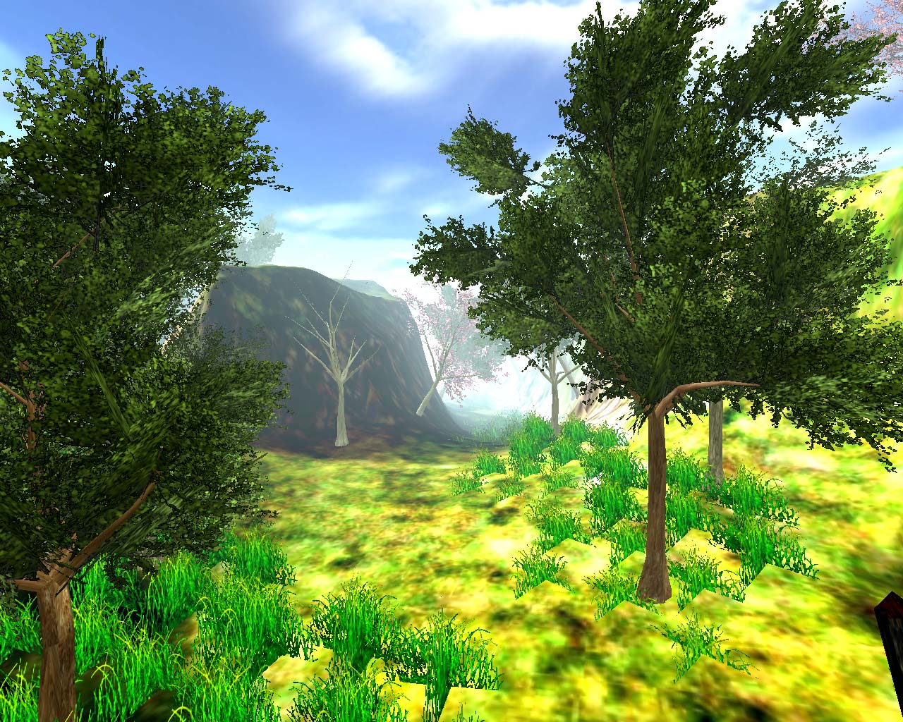

Hola, aquí muestro un paisaje que me estaba haciendo.
