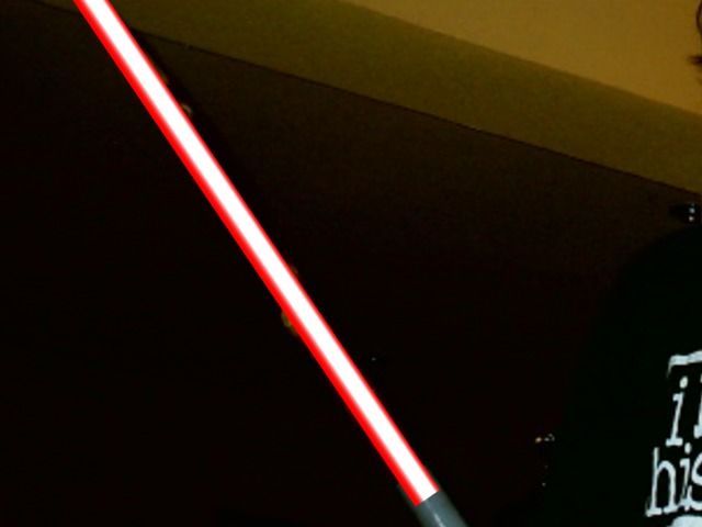

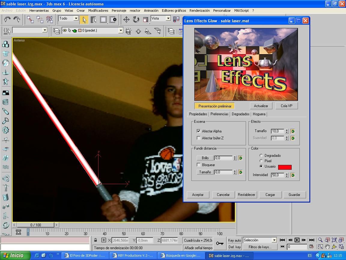

Mirar, he estado toqueteando y llegue a eso, pero no sé cómo pasarla al cilindro de la imagen. Alguien me podría decir cómo, por favor? Saludos y gracias de antemano.
https://foro3d.com/attachment.php?attachmentid=7180
Un caso como este no amerita el uso del 3d, se perdería demasiado tiempo para conseguir algo que con postproducción se hace relativamente rápido y fácil. Si el actor (¿eres tú?) estuviese grabado sobre un fondo croma sería un buen ejercicio hacer una integración creando un set en 3d, pero la espada basta con pintarla y utilizar los efectos adecuados en 2d.
sable láser en max.
tutorial sable láser Photoshop. blue-screening en Adobe Photoshop. blue-screening en After Effects.
Todos están en inglés, avisa si tienes problemas.

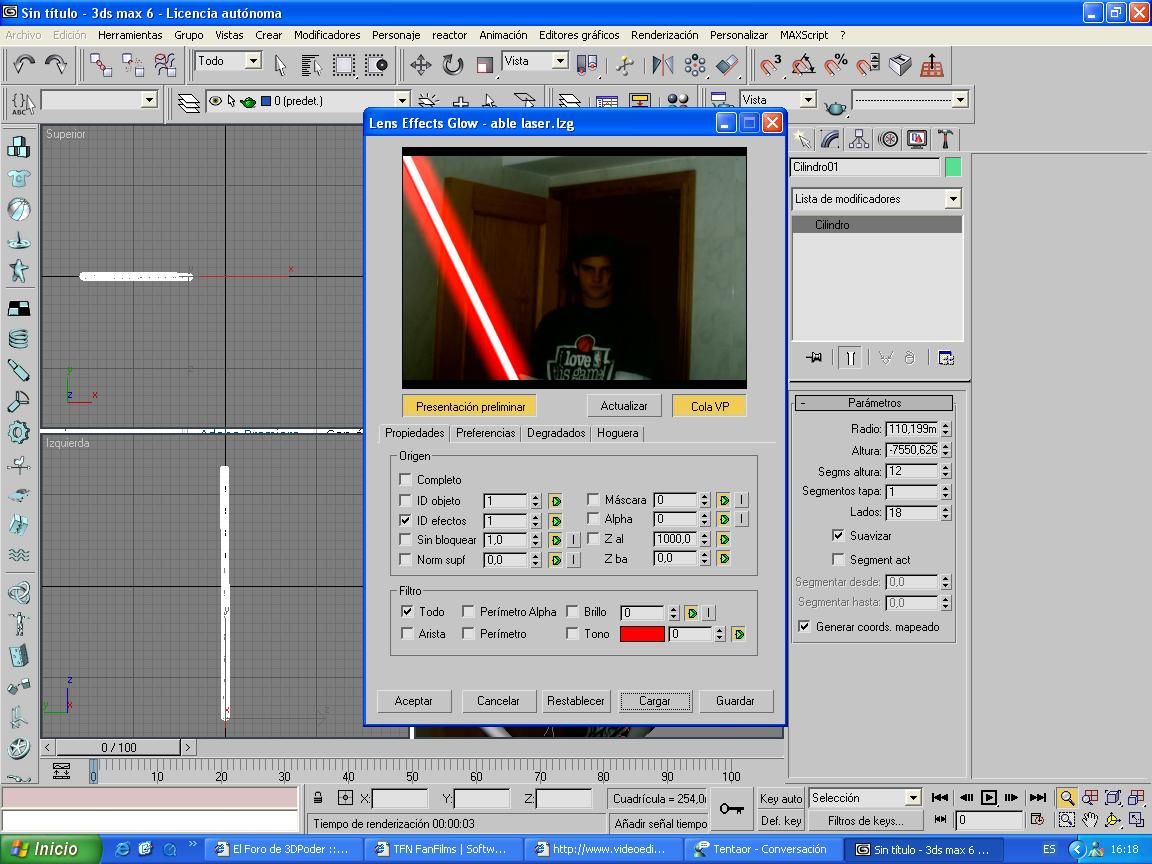

Shazam, de momento e seguido el del 3dsmax y va saliendo esto (mira abajo), pero no sé cómo renderizarlo ya con todo echo.
https://foro3d.com/attachment.php?attachmentid=7188
Ya está, solo me falta aprender a hacer la estela.
https://foro3d.com/attachment.php?attachmentid=7191
Bien, veo que ya has aprendido cómo funciona el videopost de 3ds Max, es un poco lioso al principio, pero se le pilla rápido el truco.

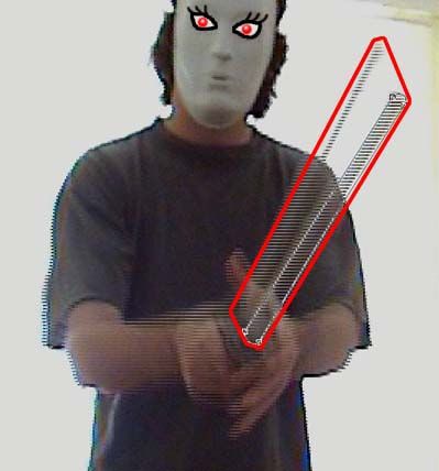

Quiero decir, mi problema es que por el desenfoque de movimiento los campos se ven muy separados y tengo una zona muy extensa que no puede ser ci¡ubierta por la espada láser, si la oculto con una máscara, se dejara de ver partye de mi cuerpo cuando la espada esté delante de mi, y sin embargo, en tu video todo parece perfecto.

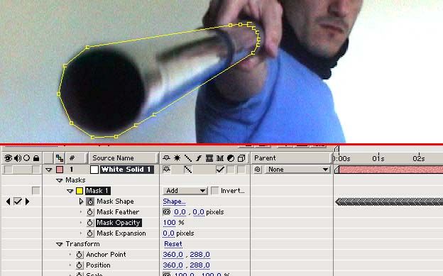

Se aprecia la línea de tiempo y las claves de forma creadas en la capa mask (máscara). Saludos postproduci2.

La movida es la siguiente: No sé cómo he de dibujar la espada o las máscaras cuando el video que estoy editando tiene el desenfoque de campos, y os pongo un ejemplo para que lo veáis y me digáis que hago mal o que podría hacer para que no me ocurre lo que ocurre en el video que he puesto más arriba.
Espero se entienda mi problema.

Pues digo yo que tendrás que dibujarlo cubriendo todo lo ancho del desenfoque. Por cierto, aparte de los fallos, no está nada mal.
Hay que tener algo claro, si piensas volcar el video final a un formato televisivo, sea VHS, miniDV o DV, DVD, es decir, si piensas visualizarlo en la tele, es lógico que trabajes sobre video con campos. Si lo vas a ver solo en el ordenador (como cuando hacemos video para web, presentaciones, etc) lo puedes desentrelazar y trabajar más cómodamente. Todos los programas de edición y postproducción tienen esa opción. Saludos.
Es After Effects. Para sacar la espada no lo hagas con tu cuerpo detrás pues tendrías que pintar a mano o clonando y no queda bien sin trabajo, te recomiendo que saques la espada con el fondo detrás(no tu).
Lo de las máscaras tienes que, abarcar todo el espacio que abarca la escoba aunque esto supongo no dibujar un rectángulo sino un trapecio, si paras mi video en un momento con bastante movimiento veras que la espada no es un rectángulo en cambio en el tuyo siempre mide los mismo abajo que arriba.
adjunto imagen de cómo deberías hacer la máscara.
El video está bien, pero debes desactivar la máscara con la que borras la punta de la escoba después del último keyframe en el que te haga falta.
Yo no dibujo la máscara en la capa de video sino en una nueva de un color blanco ala cual le desactivo la visibilidad para dibujar guiándome por el video, una vez acabo la pongo visible y me queda el filo blanco de la espada justo encima del video.
repito, tu problema es que pretendes dibujar siempre la espada rectangular y casi siempre tendrá forma de trapecio por la perspectiva y por la velocidad, cubre toda la zona que cubra la escoba. Gracias por el piropo.

Yo también olvidé mencionar lo de rellenar el área que llamáis desenfoque de campos, por eso es la famosa estela que dejan estas espadas. Si regresais a los primeros vínculos que puse, el tutorial de Animation Master se basa en constreñimientos que simulan esa estela, lo importante es que, allí se ve claramente la forma que deben tener estas, como bien explicó Tentaor.

Realmente es un bastón. Pues lo he hecho con el Adobe After Effects a saco. Luego para ponerle los efectos y la música con el Adobe Audition (porque lo leí x internet), pero cualquier programa sirve.
Es fácil de hacer. Saludos.
Pero que lo haces fotograma x fotograma?Cita:
