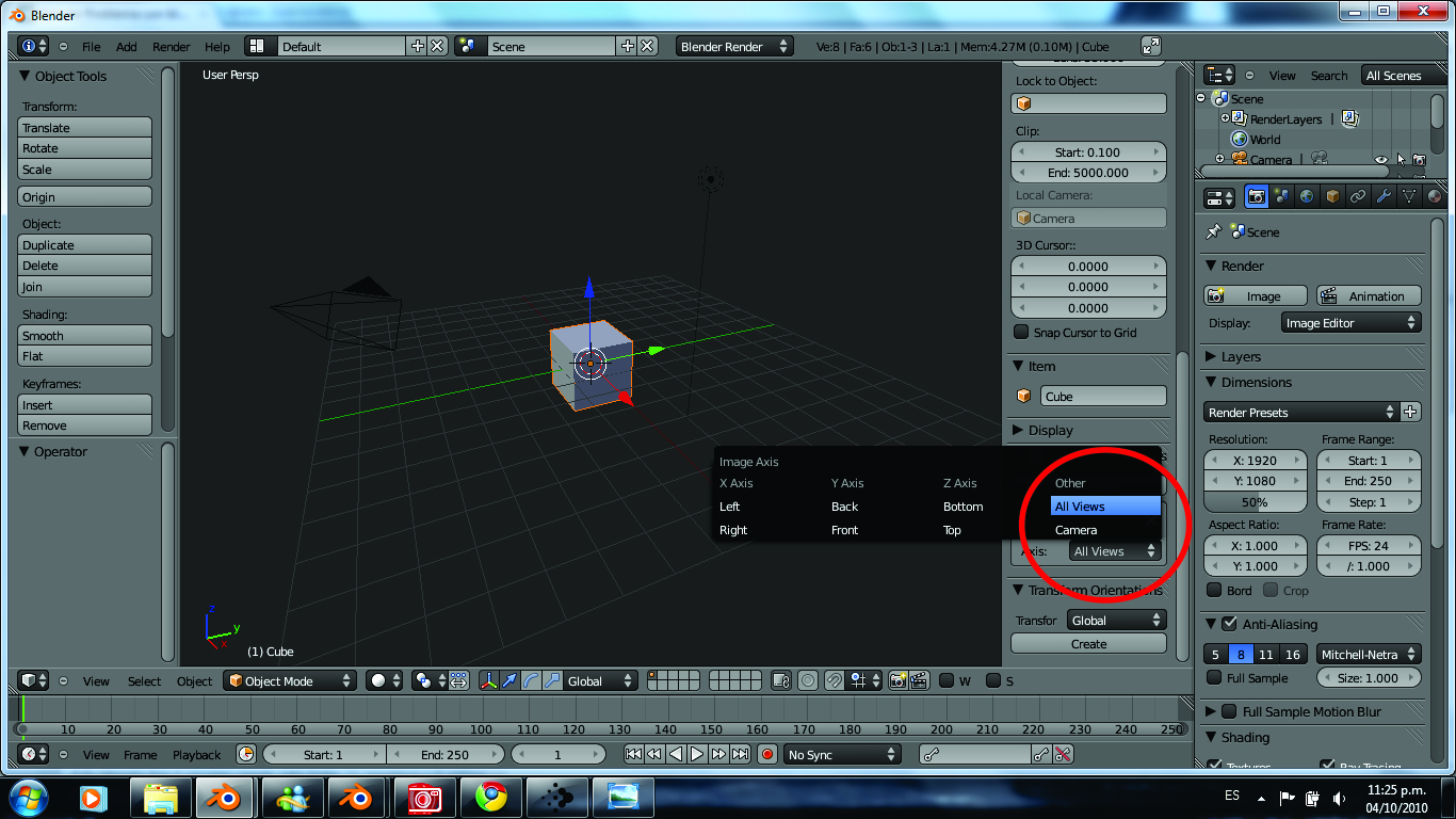

		Hola foro3d. Tengo un problema que paso a detallar. Me descargue la versión beta de Blender 2.54. Subo la imagen al UV/Image Editor. Activo el checkbox de background image, selecciono la imagen y no se ve en ninguna vista, solo en la vista cámara. Hay alguna forma de hacer que se vea en las demás vistas? (front, top, etc). Saludos, gracias.

		Asegúrate que tengas elegida la opción all views (te lo marco en la imagen adjunta), y que todas las vistas sean ortogonales, y no perspectivadas (varias con numpad5 entre esos dos tipos de representación).

		V1k1ngo, muchas gracias me olvidaba de agregar la vista ortogonal. Saludos.
