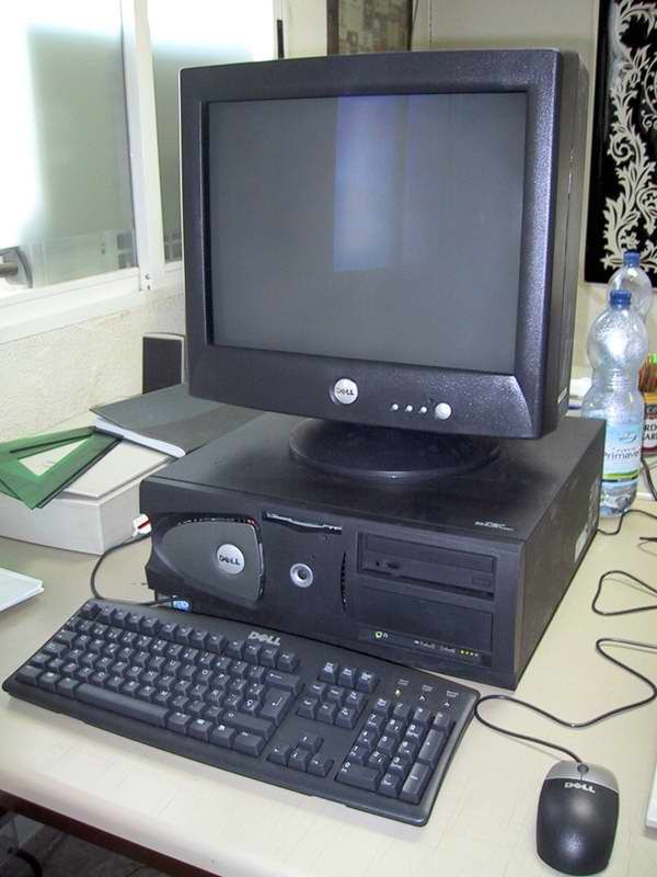

		1 Archivos adjunto(s) Pepino nuevo,el sabado lo tengo
		Yaya calculadora gigante que me ha llegado a la oficina. Workstation Dell Precision, doble Xeon Hypertreading a 2,4 (o sea como 4 procesadores), 1 Gb DDR Ram, disco 70 Gb serial ata a 10.000 rpm, gráfica Quadro FX 1000, buf buf quiero uno para mí casa.

		Pepino nuevo,ahora en la oficina
		¿Seguro que no es un IBM Aptiva de estos viejos viejos de oficina que lo has repintado? Dales el cambiazo, que igual ni lo notan. Saludos.
		Pues ahora que lo dices, pintare el Spectrum de casa y quien sabe.
		La fotografía está muy bien, pero me podrías comentar a nivel de trabajo que tal te está funcionando el Dell. Se nota estabilidad en la máquina, a nivel de que no se cuelgue a menudo, que estoy hasta las narices de los cuelgues de max en mí máquina.
