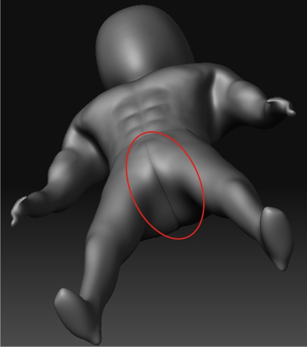

		A ver si me podéis decir como quitar esa maldita arruga, es que la saco hacia fuera y luego al suavizar se vuelve a marcar, a lo mejor parezco tonto, pero os juro que no lo consigo suavizar, el modelo ha sido iniciado desde zspheres. Un saludo.

		Buenas Maxam. Tiene pinta de que cada nalga intersecta con la otra. Entonces si la malla está metida dentro de otra, el pincel de suavizado no alcanza los vértices. Intuyo, no sé si será eso. Prueba a enmascarar, ocultar y suavizar.
No te recomiendo que uses Zspheres para modelar. Haz un modelo en muy baja en max o Maya, y exportalo como obj. Así te asegurar de tener una tipología limpia y te evitas esa clase de errores.
Posdata: el dino tiene buena pinta.

		Gracias Shenmue, tienes toda la razón, de hecho, el semidino viene de un lowpoly de max y justo es el monigote musculoso el que viene de Zspheres.
Vi un tutorial por el foro sobre el modelado con Zspheres y me pareció interesante, pero la verdad es que no se tiene nada de control sobre la malla y lo único que se puede hacer es arreglarla y arreglarla con pinceles. (a lo mejor sirve bien para los primeros bocetos de un personaje, o para pruebas de proporciones, no sé).

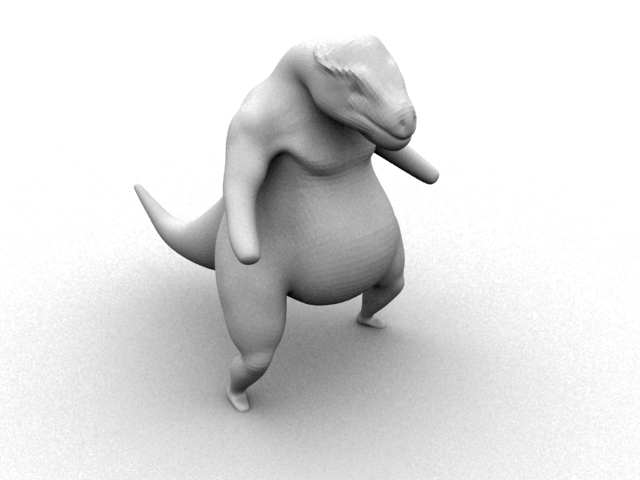

		Bueno, pues eso, un update del dino. No sé cómo va acabar esto, sólo espero que acabe.
https://foro3d.com/attachment.php?attachmentid=84232
Probando ZBrush
		Maxam ese dino va muy bien, dale caña, y lo se comentaba arriba, yo también al principio aprendí a utilizar las Z-sphere, pero mejor es hacerte una Maya básica en 3dsmax, que tardas menos y no te dan problema de polígonos que no se suelden bien, ánimo tío.

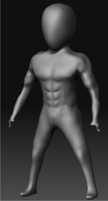

		Gracias franchute, la verdad es que estoy muy verde, porque me he dedicado siempre a aprender modelado poligonal y esto es un cambio fuerte, pero lo he pillado con ganas.
Por favor decirme que no la he cagado, igual es algo absurdo, pero no consigo continuar con el modelado del dino. Resulta que he guardado y al volverlo a abrir no consigo editarlo.
¿Dónde tengo que clicar para continuar con el modelo que hay en pantalla?
Pongo una imagen para que me entendáis, y no me deis malas noticias por favor.
https://foro3d.com/attachment.php?attachmentid=84294

		Ay, a ver si es que lo has guardado como documento en vez de tool, si lo has guardado como documento solo te deja hacer operación 2d y no podrás editar el modelo, me temo que debiste guardarlo como tool. A lo mejor no es eso, pero.
Probando ZBrush
		No me jodas. Si lo he guardado como documento, pero ¿Qué cojones, que concepto es este? Madre mía, vaya cagada, bueno, ala entonces ¿no?
Probando ZBrush
		Si no tienes ninguna copia, pues sí, a la. Siempre asegúrate de hacer varios archivos en un mismo proyecto, a veces hay cosas que no se pueden solucionar como ese despiste.
Asegúrate de guardar como tool, sino, como te han dicho arriba, se guardará en 2d.

		Edito: para saber lo que le pasa al cabezón en la entrepierna habría que ver la malla en baja resolución y con el frame activado.

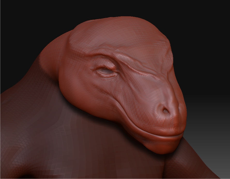

		Gracias Afay y Dexter por las malas noticias, hacía mucho tiempo que no me pasaba algo así, ya me iba tocando. Dexter tomo nota de lo del monigote cabezón, tienes razón que en el modo wire veré mejor lo que ocurre, de momento lo tengo parado porque realmente fue una primera toma de contacto con el programa.
He vuelto a empezar la cabeza, a ver qué tal, lento.
https://foro3d.com/attachment.php?attachmentid=84367

		Qbensis te entiendo perfectamente. Una duda gente, ¿es conveniente que subdivida cada vez que quiera más detalle el modelo entero o debería ir haciendo máscaras y subdividir sólo las partes en las que quiero dar más detalle?
Es que resulta que he subdividido (cuantas d tiene esta palabra) sólo la cabeza y ahora al suavizar la zona de unión con el cuerpo me hace extraños, es normal?
Probando ZBrush
		Normal, si subdivides solo una parte del modelo te cargas la topología, lo ideal es empezar o bien con una topología bien pensada y definida, o bien con una malla base lo más simple posible.
