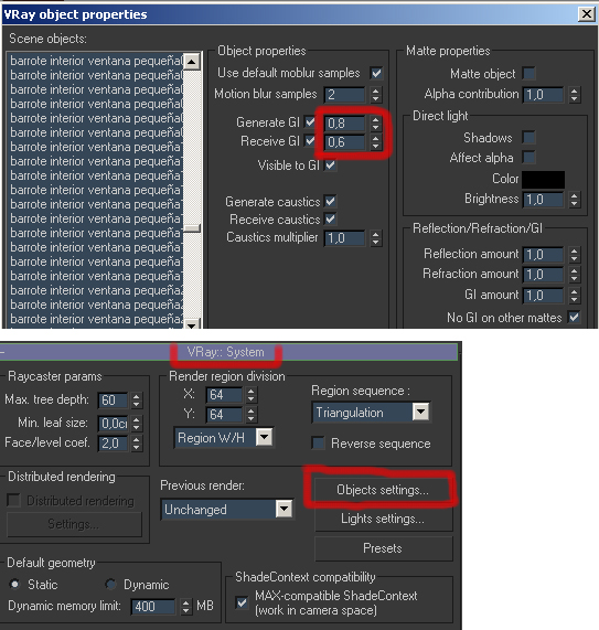

Buenas tardes a todos. Me ha surgido un pequeño problema al renderizar en red (3dstudio Max 6). Renderizo con Vray 1.45.70 y tres equipos, el problema me ha surgido al cambiar los parámetros en Vray system objects settings de algunos objetos.
Por alguna razón esos parámetros solo me los renderiza el ordenador que está de administrador (y servidor a la vez). Los dos equipos que están de server no los meten en sus cálculos, con lo cual queda el render con desfases de color cómo se puede apreciar en la imagen. (el render en red es de una imagen dividida en trozos). Si pongo todos los objetos con los parámetros por defecto (generate GI 1 y receive GI 1), como los trae, me tira el render bien.
No controlo bien el Vray y no sé si esos parámetro se pueden modificar en otro lado y que así lo detecten los otros equipos. Muchas gracias a todos de antemano y espero que alguno tenga alguna idea de esto.
Posdata: si no lo entendéis bien preguntar y lo intento explicar mejor (no soy demasiado bueno expresándome).

Si me hacéis el favor de poner si alguno renderiza en red con Vray, y ha cambiado los parámetros de objeto, si le salió bien todo. Es para ver si es un bug o es de la configuración que yo pueda tener. He mirado por todos lados y no encuentro nada. Por cierto, que se me pasaba tengo un HDR en el environment. Si alguno puede hacer el favor de tirar un render en red y ver si le sale bien también me seria de ayuda. Muchas gracias de antemano.
Yo renderizo en red con el Vray y no tengo ningún problema cuando cambio las propiedades del Vray de los objetos. De todas maneras, no sé qué es lo que te sale mal, pero en principio no hay ningún problema con eso.
