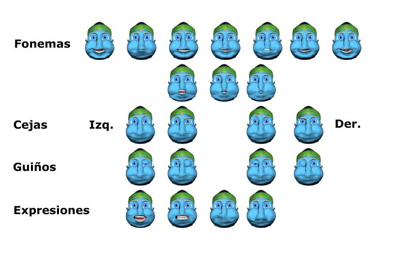

El funcionamiento de Magpie se basa también en tener varios targets. Si lo que quieres es tener algo rápido (entrecomillemos esto), tienes webcam o algún dispositivo de captura de vídeo y un buen ordenador (de 1 Ghz para arriba), prueba FaceStation. No recuerdo la página, pero enwww.3dtotal.com hay un banner. Desde allí creo que puedes descargarte una versión demo. Yo lo hice, y también pedí una por correo, pero en mí PC no funciona. Pues eso, a mover vértices. Saludos.
La historia está en tirar de vértices. Unas veces uno a uno, otras veces con selección flexible. Si no hay muchísima complejidad, se suelen vincular unos ficticios a los conjuntos de vértices (por ejemplo, para las cejas), y así es mucho más fácil de mover, pero en el fondo es eso. Si quieres una buena animación facial solo con 3ds Max, sin otros plugins o programas, esa es la movida. Puede ser un coñazo, pero al final seguro que vale la pena. Un saludo.

Usando el Magpie para analizar el sonido y estas posturas, en 5 minutos se saca esto. Solo es una prueba para que veáis lo rápido que se saca una sincro con el Magpie, y no pensáis que el Magpie hace algo los fonemas se los pones tú, solo te permite asignar un target del Morph en un frame determinado y exportarlo al 3ds Max. Ya sé que tengo algún target un poco raro.
https://foro3d.com/attachment.php?attachmentid=1797
