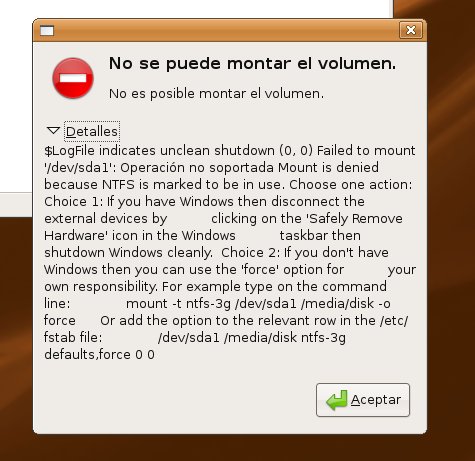

A ver si alguien puede ayudarme, tenía instalada la versión 7.06, funcionando sin ningún tipo de problemas desde hace tiempo, he actualizado hace unos días a la 7.10 y arranca bien, sin problemas, pero no reconoce el disco externo, cosa que la versión anterior sí y, además, se cuelga, la luz roja del PC, se queda fija desde que arranca esta versión y al rato se cuelga, he actualizado en la versión 32 bits, alguien sabe a que puede deberse estos fallos?

Conecta el disco externo y desde consola haz.Cita:
Dmesg | tail.
A ver que tripa se le ha roto al sistema, sobre lo de que se cuelgue, no término de entender que pasa: ¿arrancas la 7.10, se cuelga y tienes que reiniciar con la 7.06?
Quizá se haya quedado algo por actualizar o terminar de instalar. También desde consola, prueba (como root) con apt-get -f install.
También actualiza el sistema a mano con:
Apt-get update && apt-get Dist-upgrade.
Si no tienes cuenta de root, añade sudo delante de los apt-get.

Gracias, esto es lo que aparece, he de aclarar que cuando se cuelga, arranco otra vez con 7.10 y que ahora me ve el disco externo, pero me da error de no puede montar el volumen.Cita:

Busca en synaptic NTFS-3g instalalo y a correr. Creo que recordar que en la 7.10 ya viene una utilidad para leer y escribir en NTFS, pero puedes instalar esta que es la que yo siempre he utilizado y va perfecto. Un saludo.

Sigue igual, he formateado y vuelto a instalar, y nada, el paquete que me dices ya estaba instalado, y he instalado alguno más con la utilidad de leer NTFS, pero no hay forma, el mensaje siempre es el mismo, este.Cita:
https://foro3d.com/attachment.php?attachmentid=62136
Che que raro yo tengo una partición en el disco en donde tengo Windows XP y está en NTFS y ahora mismo estoy viendo esa partición desde el Ubuntu 7.10, lo que, si no puedo es la inversa, o sea ver particiones ext3 en el explorer de Windows XP.Cita:
Muy raro.
Capaz que tiene que ver con que es un disco extraíble.
El mensaje te dice que el disco parece no haberse desmontado correctamente.Cita:
Aquí lo solucionaron haciéndole un chkdsque /f al disco desde Windows. Si todavía tienes Windows instalado la solución más rápida sería primero intentar expulsarlo desde Windows, y si no hace nada pasarle un chkdsque /f : problemas con disco interno con NTFS y mucha información (solucionado) | Ubuntu-es.
Además, comentan que para los discos externos con NTFS es mejor cargarlos como NTFS-3g, si no te lo coge de inicio con ese tipo es mejor montarlo manualmente como explica aquí: despuésdegoogle disco duro portátil NTFS: Linux vs Windows. Saludos.
