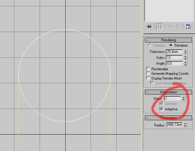

		Si lo haces por booleanas para no tener problemas la shape de la ventana que restarás extruída hazla con interpolación adaptativa (por la zona semicircular).

		Pit Manson lo de interpolación adaptativa no lo entiendo demasiado puedes explicármelo?

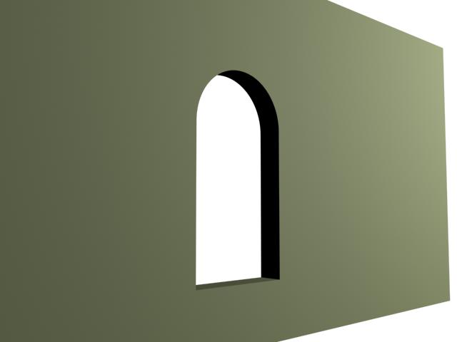

		Como la Spline que vas a restar del muro después de extruírla tiene curvas, deja que el bueno de 3ds Max decida por ti la interpolación marcando adaptative.
Antes y después de cada operación booleana humilde los objetos en mallas editables. Si te dan problemas porque son varias ventanas haz las booleanas de una en una, después de cada una conviérte el objeto booleano en una malla editable antes de hacer la siguiente resta.
No tienen por qué darte problemas.
