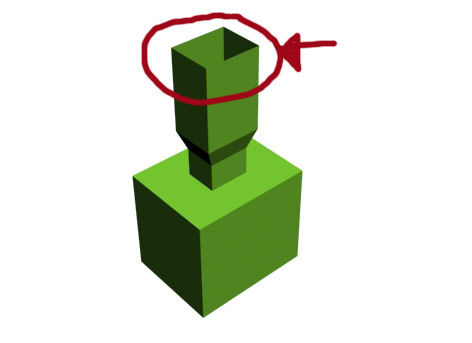

Te he tirado una prueba del slice en 3dsmax por si no sabes hacer máscaras con un software de mensaje, para que veas si es esto lo que buscas ok.
Es una prueba rápida no tiene ni forzar 2 lados ni luz ni nada, solo para que veas el efecto que sería muy similar al de la máscara.
Bueno a ver si te sirve.
https://foro3d.com/attachment.php?attachmentid=20610

A ver, esta es una animación cutre de ejemplo y, aunque está hecha con Blender, se puede hacer con cualquier software 3d, porque no he usado los efectos propios del programa, simplemente he usado una textura en el canal alpha.
Esto es imposible de hacer en 2d a no ser que se haga un render de las máscaras de opacidad en 3d, para pasarlas luego al software de postproducción.
Nótese como la sombra se forma a medida que se construye el objeto proyectándose sobre el mismo y sobre el suelo.
En fin, espero que se entienda ahora y no haya desperdiciado la media hora que he invertido en hacer el ejemplo.
Askelmar, si aún ahora sigues pensando que puedes hacer esto (igual) en postproducción, te paso el render completo y lo intentas, porque la verdad es que me gustaría verlo.
https://foro3d.com/attachment.php?attachmentid=20625

Jóvenes he estado probando el sclice y puede ser una solución, pero el problema que veo es que deja ver el interior de la geometría, lo suyo seria que no se viese ese interior, que diese la sensación de que es solido, es posible con este modificador? O ya seria de otra manera?
Disculpad mis pobres conocimientos en este sentido.

Usa el modificdor Cap Holes. El troll que, pide disculpas o no, que ahora no te vas a ir de rositas. Saludos.

Jovenes he estado probando el sclice y puede ser una solución, pero el problema que veo es que deja ver el interior de la geometría, lo suyo seria que no se viese ese interior, que diese la sensación de que es solido, es posible con este modificador? O ya seria de otra manera?
Hola hess, por ahí sugirieron hacerlo con booleanas (la verdad no se me había ocurrido) y la verdad para mí es la mejor opción justamente porque el objeto parecería sólido y no una carcasa, prueba hacerlo con booleanas animadas tal como te sugirieron antes (no recuerdo quien, perdón). Saludos.
Hess, yo probé en su momento con todos los métodos mencionados hasta ahora y sin duda la conclusión sería que se debe usar el método según el caso, según el efecto deseado, hay muchas formas de elevar (construir) un edificio. Si el edificio en cuestión es multimaterial entonces no se te ocurra usar booleanas, pruébalo por curiosidad y verás a que me refiero, ¿cómo se ha comentado te crea nuevas caras que son las que hacen al edificio solido y no hueco, estas caras te las va creando nuevas en cada frame de la animación y cogen la id de material que más les convenga, algo totalmente fuera de control, puede dar la casualidad de que coja la misma id durante toda la animación, pero eso es hola y lo normal es que te salga un popurri. Hay una opción bastante eficaz para el tema del aspecto solido del edificio y es que te modeles como unas tapaderas y las animes con los mismos tiempos con que animes las máscara que haga aparecer el edificio, las tapaderas irían de abajo hacia arriba, yo lo hice en su momento antes de tomar la decisión de añadirle un estructura y te aseguro que queda perfecto, evidentemente el truco de las tapas solo funciona si el edificio tiene la misma sección desde abajo hasta arriba y que el mapa que utilices de máscara tenga una transición dura del blanco al negro (sin degradados), create este mapa con Adobe Photoshop y luego en el max le quitas a este mapa lo del filtrado piramidal y lo pones en ninguno. Las tapas pueden ser la propia terraza y así al terminar ya sé queda colocada. Otra cosa, para poner la máscara es muy sencillo, tan solo selecciona el material (o multimaterial, mezcla, vraymtl,) y mételo como submaterial en uno de tipo mezcla, el otro submaterial debes hacerlo totalmente transparente y en la pestaña máscara del material mezcla metes el mapa de blanco y negro animado. Te digo esto por si se te ocurre meter este mapa en el canal de opacidad del material del edificio, si el material no lleva ninguna textura no pasaría nada, pero si es el caso y lleva textura entonces no te haría bien la transparencia, haciéndolo con el material mezcla queda perfecto.
Si usas Vray para el render ve a la pestaña global switches > Raytracing> secondary rays bias y pones 0.001, así no te hará ninguna historia rara en las transparencias.
Como dije antes he probado todos los métodos mencionados y sin duda me quedo con la opción de hacerlo todo desde 3d, he tropezado con todos los problemas derivados de cada método y se hace mejor y más rápido desde 3d y con las mismas ventajas añadidas de postproducción ya que puedo renderizar al mismo tiempo los canales de objeto o material para añadirle efectos.
