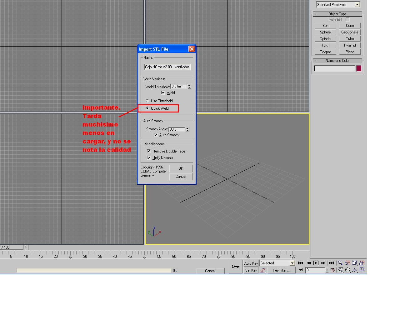

Tengo problemas para pasar ficheros desde Catia o SolidWorks ha 3dstudio, los guardo con extensión.igs, pero cuando los exporto a 3ds parece como si las superficies estuviesen incompletas, tienen huecos, lo he intentado con Polytrans y me ocurre lo mismo. ¿ha pasado alguien ficheros de Catia a 3ds? ¿cómo se hace? Gracias. Saludos.
Exporta en archivos. Stl. Es una la malla, pero no te hace ni huecos, ni malformaciónes, es la mejor manera con diferencia.
Eso sí, para que no te tarde en transformar, dentro de las opciones al importar a 3ds Max, está la posibilidad de elegir la opción de soldadura rápida (quick weld)
Que hace que cargue muchísimo más rápido y no se nota la calidad, en vrml o algo así, también lo hace igual de bien.
https://foro3d.com/attachment.php?attachmentid=36930
Lo he probado y perfecto, muchas gracias es para un trabajo final de Carrera, tenía la máquina modelada en Catia y no había manera de pasarla a 3ds para la presentación, hasta ahora. Muchas gracias.

Gracias por tu ayuda. He guardado la pieza como.stl y 3ds la abre perfecta, el problema es cuando se trata de un conjunto con muchas piezas. Catia no los guardas directamente como.stl (no se puede), lo he pasado a Solidworks, pero SolidWorks de guardas las piezas por separado. ¿sabes si hay manera de pasar un conjunto de Catia o SolidWorks ha 3ds mantantiendo las piezas y sus posiciones? O la forma de hacerlo es luego montando en 3ds la máquina antes de renderizar. Voy ha probar guardando el ensamble como.sldprt y después guardando ese pieza compuesta como.stl, a ver qué tal va, se me ha ocurrido ahora mismo, justo después de enviarte el correo anterior. Gracias.
Ya te he respondido, pero para quien le sucede lo mismo. Yo lo que hago, es:
La máquina, hago una copia por si acaso, abro la copia, cojo todo lo que es del mismo material y el resto lo borro. Eso lo convierto a una pieza sola. Es decir, guardar cómo. Sldprt.
Vuelvo para atrás, hago lo mismo con otros materiales hasta tenerlo todo, o una alternativa más directa, guardar toda la máquina como pieza y en 3dsmax cambiar la id del material a cada pieza que lo requiera.
Otra alternativa que usaba yo si no vas a animar, es usar photoworks. Dentro de Solidworks Office pro, (versión 2005 y 2006) se encuentra y saca calidades increíbles. Eso sí, es un curre que te cagas.

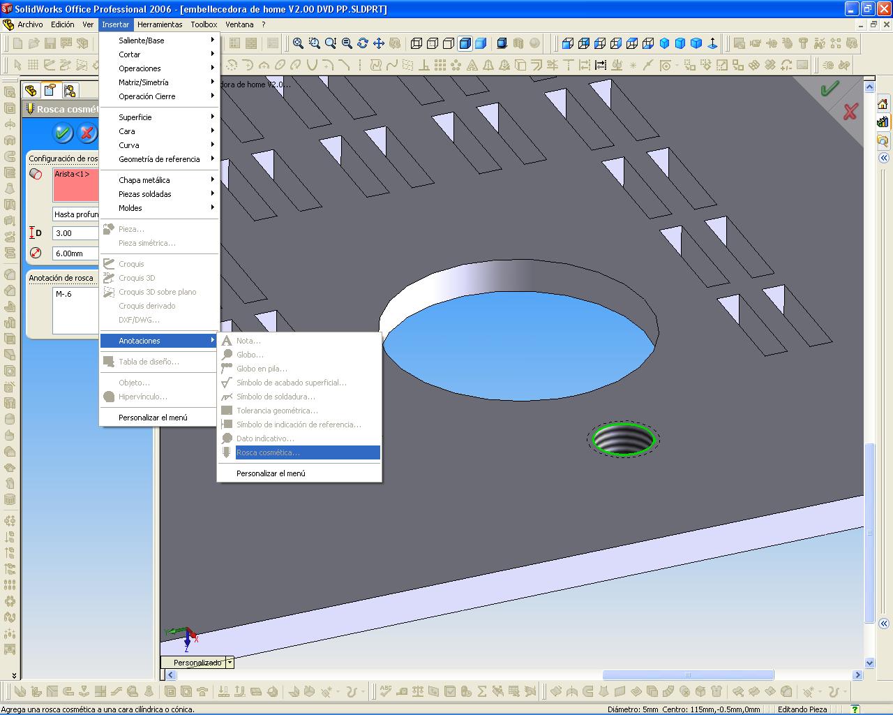

Duda de Solidworks. Tengo que representar una rosca (macho) en un eje, ¿tiene SolidWorks una orden para hacerlo directamente, algo, así como el taladrado, o hay que extruir el perfil (filete) a través de una hélice? Gracias. Saludos.
Con el filete y la hélice aparte que es un trabajo de perros, imagina que tienes 80 agujeros con rosca, ¿te imaginas que trabajo? Por no decirte los recursos que chuparía.Cita:
Duda de Solidworks. Tengo que representar una rosca (macho) en un eje, ¿tiene SolidWorks una orden para hacerlo directamente, algo, así como el taladrado, o hay que extruir el perfil (filete) a través de una hélice? Gracias y saludos.
Entonces te cuento que hay una manera muy fácil y rápida.
Mira el dibujo. Esa es la forma. Te representa una textura donde va la rosca como si fuese la misma rosca.
https://foro3d.com/attachment.php?attachmentid=38099
Por cierto, para que esté activado y se pueda usar, tienes que tener previamente seleccionado la arista del agujero.
Gracias. Está claro que sería un trabajo que no veas, me imaginaba que había algo así, cuando son tals, los he hecho con el asistente para taladros y es bastante rápido, pero para ejes no había encontrado la forma, hasta ahora que me la has dicho, si fuera a hélice creo que habría hecho pocos ejes, no creo que hubiera podido hacer ni uno eso parece complicado, imaginaba que tendría que haber alguna orden, SolidWorks es de la misma casa que Catia y en Catia si sé podía hacer, además tienes toda la razón, si no fuese así, no veas lo que ocuparía un fichero de esos, tiene que cargar el dibujo tela. Saludos.
Por cierto, he empleado la operación, pero no me aparece en la parte roscada del eje ni en un tal, que hice de prueba, la textura que representa la rosca. ¿hay que activar algo más para poder verla? Además, cuando utilice el asistente de tals, aunque selecione representar rosca, a veces aparece con la textura que menciona y otras veces no. ¿sabes porque puede pasar eso?
