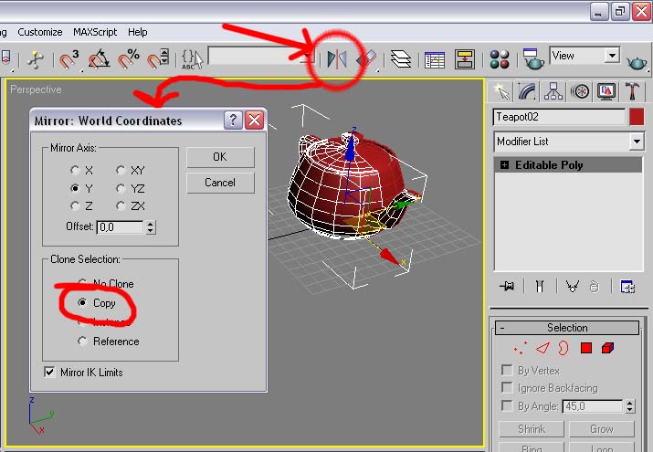

Si, estoy usando simetricidad, pero cómo se hace un mirror?
1 Archivos adjunto(s)
Ok mira aquí te envío una captura de cómo se hace un mirror, solo presionas el botón que te maque en rojo y eliges el eje que quieres, y luego si quieres una copia o instancia etc, tu elige copia.
Eso si dado que preguntaste cómo hacer un mirror, quiere decir que aún no conoces mucho del programa, por que esa es una herramienta básica, si es así, te aconsejo ver la ayuda del 3dsmax y los tutoriales, te servirán bastante para aprender a manejarte con los comandos y modificadores. Un saludo.

Hay un modificador que te hace el mirror en cualquier eje y te suelda los vértices, se llama Simmetry, no sé cómo es en español.
En castellano el modificador se llama simetricidad, es el que mejor te solda 2 mitades, así ya no hay que hacerlo a mano, y sino de la zona a soldar, dejas alineados los vértices en un eje, y luego haces una copia y le das a simetría como te han explicado antes en modo copia, después asocias los 2, seleccione los vértices y a soldar.
Gracias Cristina. Lo he hecho como me has dicho, y me sale correctamente. Yo había aprendido a utilizar el modificador simetricidad, que ahora no entiendo para qué sirve, si después tengo cuando acabo el modelo tengo que eliminarlo y hacerlo de una manera más manual para que sean partes independientes. Después de haber hecho esto, hay que agrupar supongo, porque el botón asociar lo tengo en gris. Supongo que estará bien.
