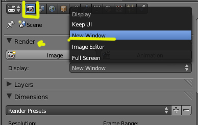

1 Archivos adjunto(s)

Yo no tengo ese problema, porque tengo la salida de imagen en ventana nueva (new window).
https://foro3d.com/attachment.php?attachmentid=149916
