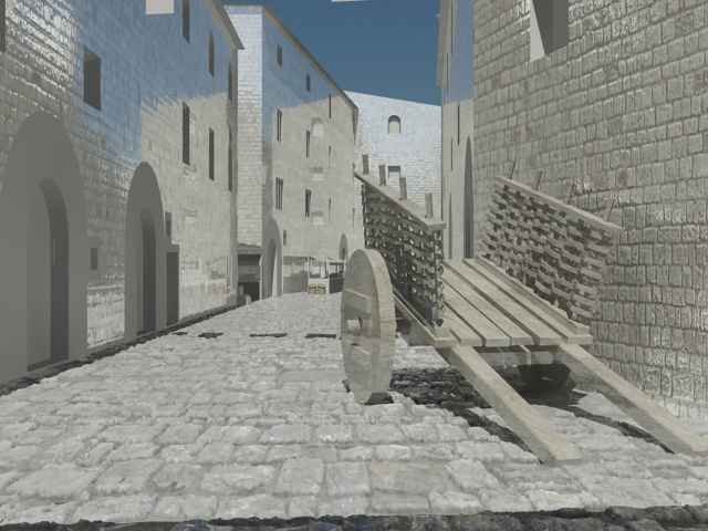

Hola. Este es mi segundo topic del foro y es que normalmente encuentro la solución a los problemas que me van surgiendo búscando por el foro. Pero este problema no le encuentro solución, y es por eso que lo publico, a ver si alguien puede iluminarme.
Estoy haciendo un renderizado de exterior en el cual utilizo materiales Mental Ray con motor render Mental Ray Daylight i iluminación Daylight. Hasta ahí todo bien. El problema me surge cuando al renderizar, y sin yo tener parámetros de shining o de reflexión, las paredes me quedan como una especie de espejo (mirar la fotografía).
A ver que pensáis.
Posdata: aprovecho el mensaje, para decir que cualquier consejo para mejorar el proyecto es bien recibido. Gracias.

Yo ratificaría lo de sin yo tener parámetros de shining o de reflexión. ¿No será que tienes en el mapa de reflection un Raytrace?
Aplica a ese muro un material standard gris, y renderiza.
O verifica con material map browser selected, que el marterial solo tenga un Diffuse, y un Bump.
