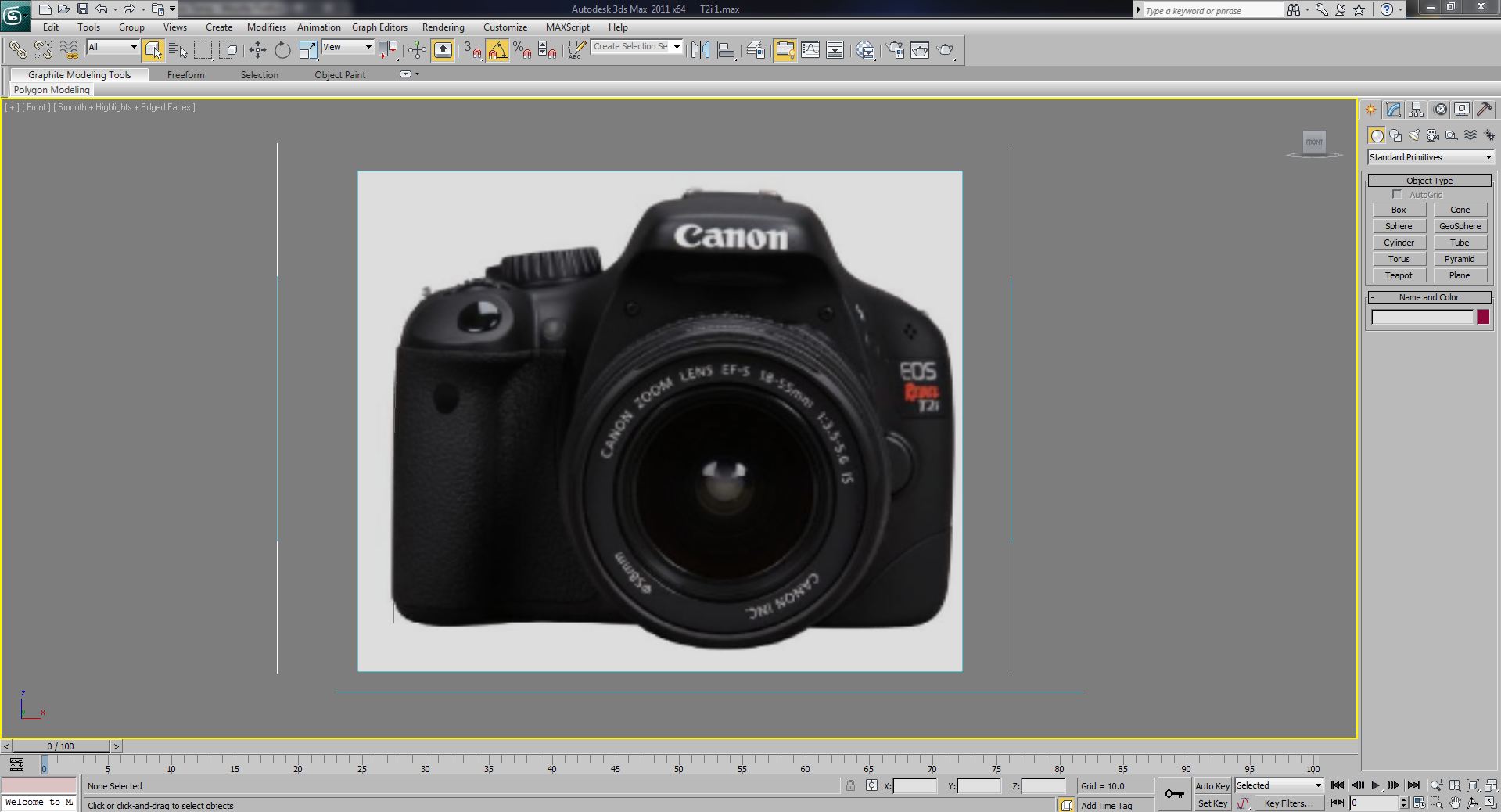

Buenas, les escribo para ver si me podrían ayudar con un problema [3dsMax 2011 64bits]. Lo que pasa es que cuando pongo una imagen en un plano para modelar un objeto, la imagen se ve pixelada.
Archivo adjunto 159035
Cuando hago los cambios correspondientes:

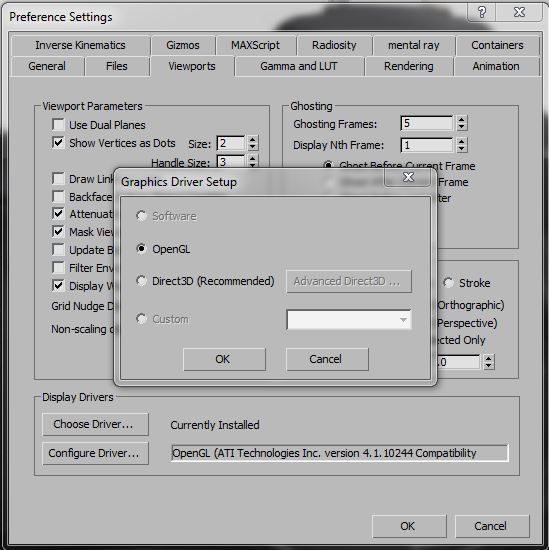

Customize -> preference -> viewports -> choose driver -> onpengl.
Reinicio 3dsMax 2011.
Archivo adjunto 159036

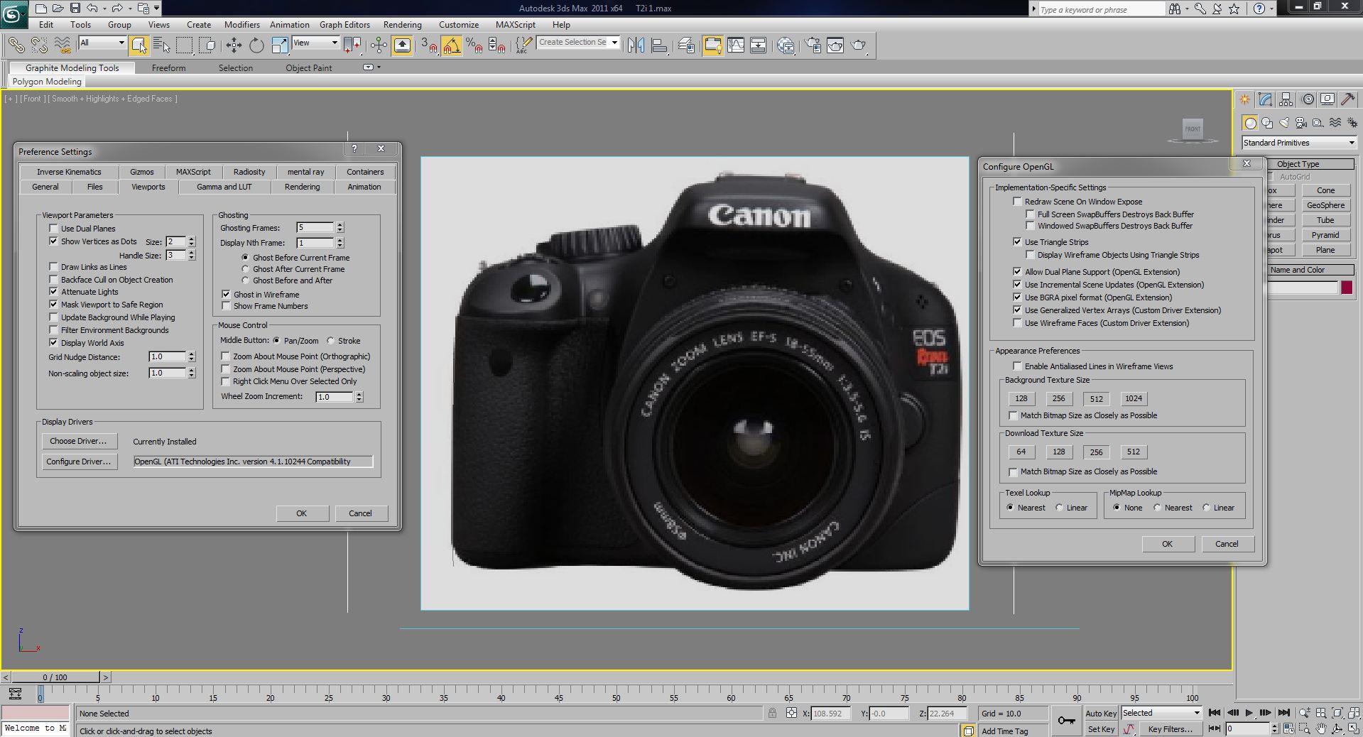

Customize -> preference -> viewports -> configure driver.
Hago los siguientes cambios.
Archivo adjunto 159037
Abro 3dsMax 2011 y queda esto:
Archivo adjunto 159038
Los cambios realizados vuelven a estar como si no hubiera modificado nada (a excepción de los cambios hechos en choose driver) y la imagen, como pueden ver, sigue pixelada y es algo tedioso modelar así (no parece, pero al momento de acercar se pixelea horrible la imagen).
Espero que me puedan ayudar, los controladores gráficos están actualizados, y este cambio lo hago desde 3dsMax 8 y nunca me ha fallado. O quizá hay otra manera, se acepta cualquier sugerencia.

Solo tienes que poner DirectX 9, todo lo demás no funciona muy bien. Guardas la escena y sin cerrar max la vuelves a abrir, así te funcionara sin problemas.
Imagen en plano pixeleada
Cita:
Muchas gracias, se paso, funciona. Mil gracias.
