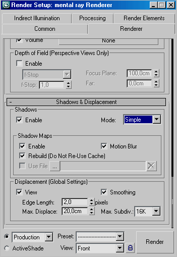

3- Desde rendering > render setup. En la pestaña renderer, en la pestaña shadows & displacement, en Edge Lenght 0.5 píxeles.

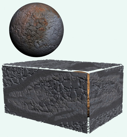

Al renderizar, quedaría como la fotografía, en una esfera queda bien, sino se hace mucho zoom, porque si no se ve que la textura no se mete en las grietas.
Lo que me pasa es que, si lo intento con un cubo, las caras quedan desplazadas.
¿Alguna idea para poder hacer lo mismo en un cubo? Sin que se exploten las caras.

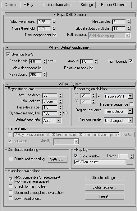

Pues no encuentro kep continuity ni nada parecido por ningún lado. Seguiré probando.

Solo está disponible usando desplazamiento con Vray displacement mod, y desactivando el desplazamiento por geometría de 3ds Max (se suele desactivar por defecto cuando usamos el override maxs de esa pestaña de tu imagen de la derecha, en Vray).
No lo encontraras usando desplazamiento desde un mapa en un material. En Mental tampoco viene esto que te explico. Un saludo.
