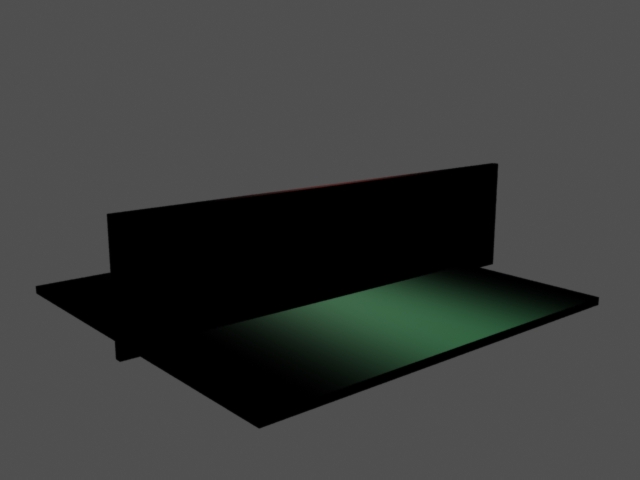

Resulta que pongo una luz free direct detrás de una pared, en una escena que tiene suelo también. Pero al renderizar, el foco respeta la pared y no la traspasa, pero el suelo ilumina como si no hubiese pared.
La pared es un objeto y el suelo otro, pero también he probado a crear una pared extruyendo a partir del suelo y ocurre lo mismo.
Dejo una imagen con el ejemplo. Un saludo y gracias Nessito.

Sombras? Creo que tienes que comprender algunos conceptos básicos del tema este del 3d. Ánimo, y no te rindas, es un camino largo, pero lleno de sorpresas.

En un principio me sentó mal tu respuesta amigo, ya que daba por hecho que tenía las sombras activadas. Pero he comprobado que estaba equivocado, no entiendo cómo se me olvidó activarlas.
Supongo que tantas horas seguidas pasan factura. Gracias de nuevo.
