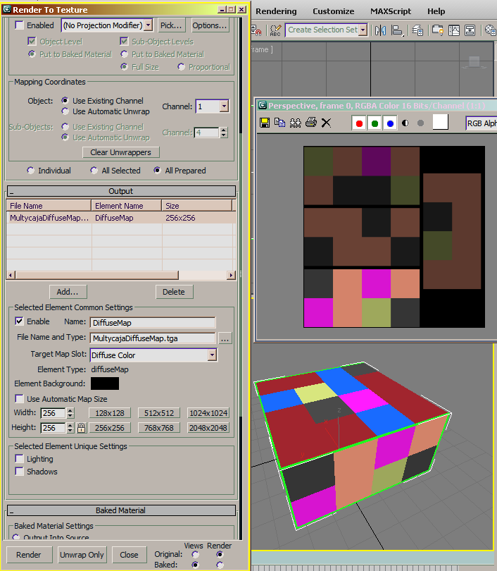

Una vez editado un mapa correcto, hay que ir a rendering / render to texture.
Sale este cuadro de diálogo, con una enorme cantidad de opciones.
Archivo adjunto 135239
Luego de elegir el objeto a tratar, el apartado output tiene el botón add , y éste es el que necesitas:
Hay que buscar en la lista de available elements el diffusemap, y al aceptar, lo integrara en la lista de render.
A continuación, en el desplegable target map slot, elegir Diffuse color.
Probablemente haya que ajustar muchos más parámetros, dependiendo de la figura elegida. A mí me salió bien sólo después de varios intentos.
Espero que te sirva, y mostra tus resultados. Suerte.
