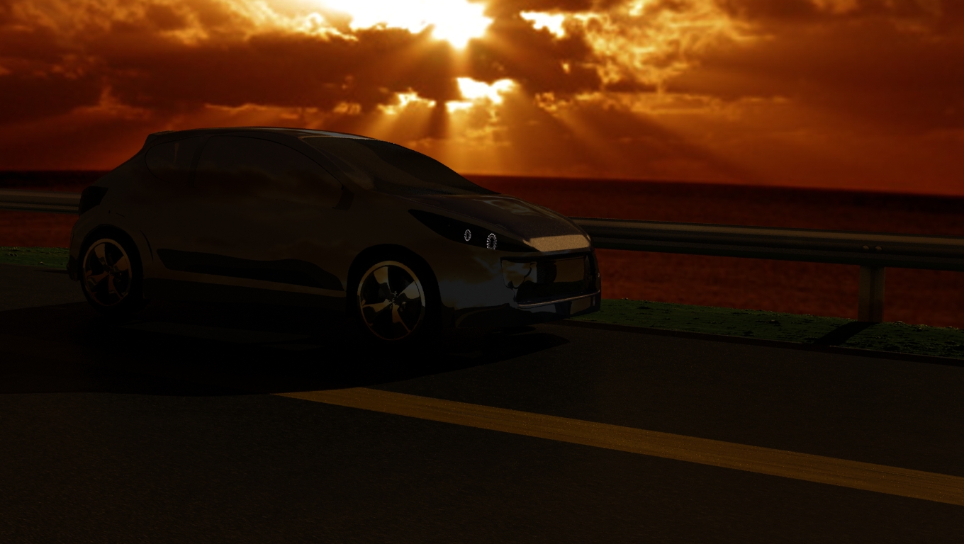

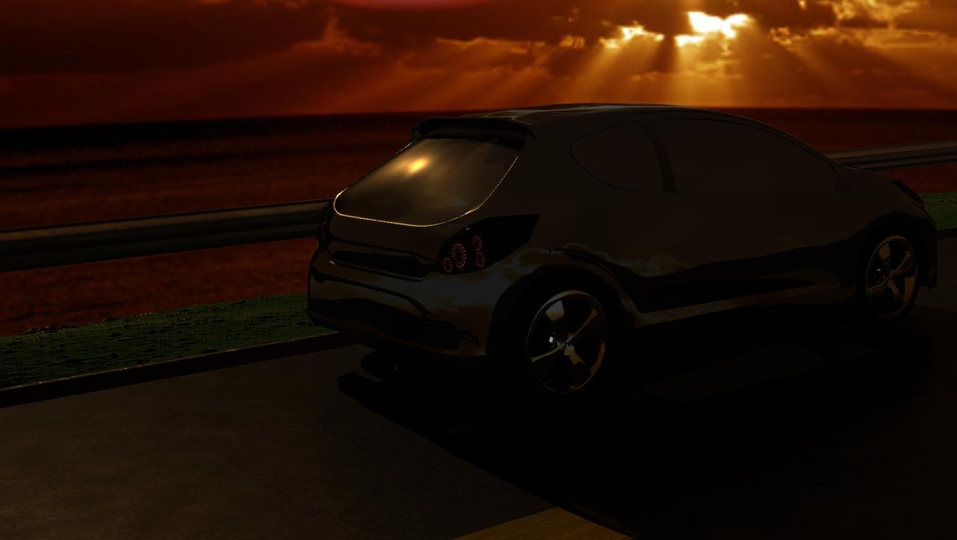

Saludos. Después de varias semana de parciales y finales en la facultad pude retomar mis diseños. Aquí les dejo uno de los últimos renders, falta terminar, pero me gustaría oír sus opiniones.

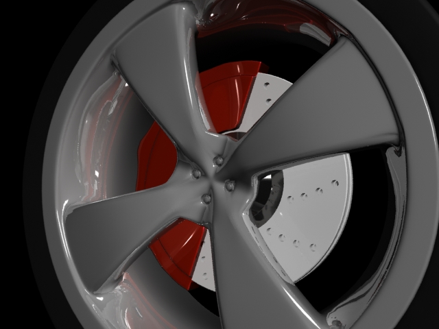

Actualizo nuevamente, pero con un problema, en el render de la llanta se ve que me hace un defecto de luz en el centro y no me puedo desaser de el, está hecha con Symmetry así que, solo modele medio rayo y luego con TurboSmooth. Subo dos vistas. Desde ya muchas gracias. Saludos, a todos. Luego de un tiempo de rendir parciales logro retomar el ex 207. Ya hice las llantas y puse algunas texturas, pero falta bastante para terminar.

Hola Gastón, en general está bien, podrías subir alguna imagen de la Maya para que podamos verla. Podrías trabajar sobre el centro de las llantas, son un detalle que hace mucho por la imagen, repecto a las aristas tal vez algunas se ven medio raras, seguramente viendo la Maya se pueda apreciar mejor como mejorarlas.
Desde ya un saludo y suerte, se esperan avances.

Buenas, como bien te han dicho para una mejor visuslización y poder ayudarte mejor, deberías subir una imagen en wire.
Según se ve en las imágenes el principio está bastante bien, pero hay un par de problemas que tendrías que solucionar.
Lo primero que en los costados y sin ver la malla se ven bultos con lo que se deduce que las aristas no están consecutivas.
Y lo segundo y más importante es que cuando modeles ya sea a partir de un plano, un box o Splines generes toda la malla o sea al modelar el coche no dejes los huecos de faros ventanas y demás objetos que lo compongan.
Según lo tienes modelado el casar después los vertex de los demás objetos aunque no es imposible es mucho más tedioso, si modelas todo como un bloque con todas sus aristas ya listas y colocadas en su sitio y después cortas la malla por dónde necesites los objetos tendrán una correlatividad inmejorable ya que en el modelado ya se laes dio su posición final. Un saludo.
