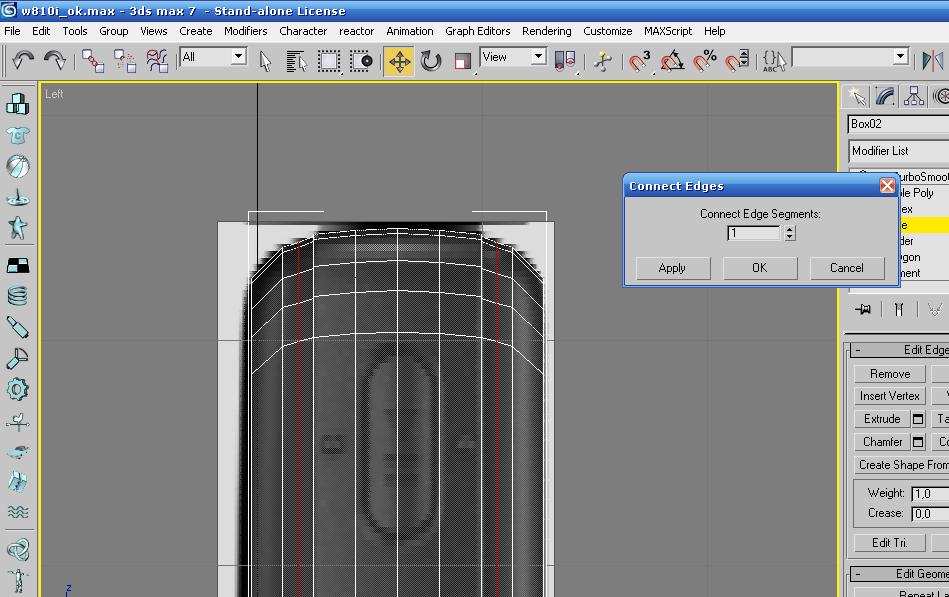

Por qué, cuando utilizo connect no me da la opción de pitch y slide, mirar imagen.
https://foro3d.com/attachment.php?attachmentid=123690
Versión para imprimir
Imagino (que no lo sé a ciencia cierta) que en 3dsmax 7 no existen esas opciones. Actualizarse toca.
Eso creo, por que he tratado por todos lados y nada.
Hasta donde me acuerdo esa opción no existía en el 7, creo que apareció en el siguiente.
