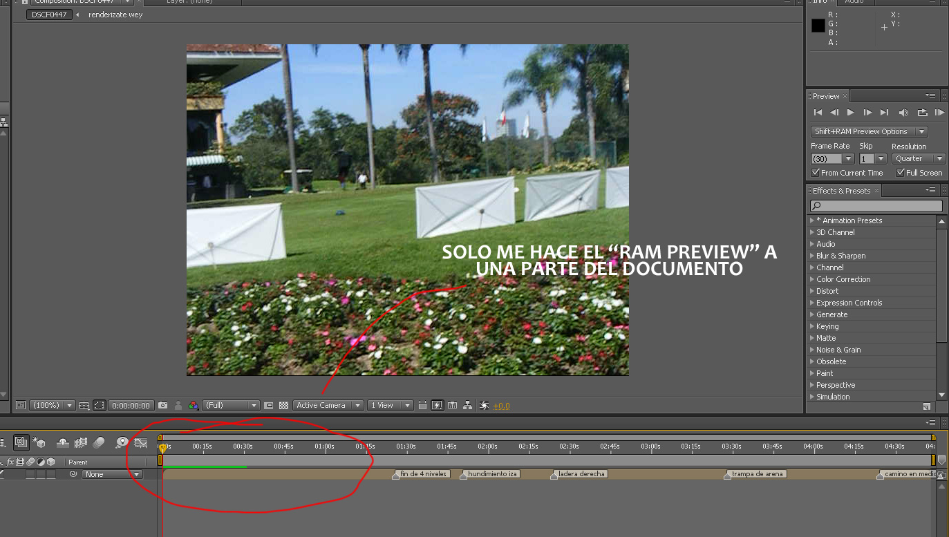

Hola, tengo un archivo de After Effects, y cuando quiero hacer un Ram preview o un (shortcut 0) sólo me lo hace a una parte del video, pero no a todo el video, entonces procedo a mover la línea de tiempo a lo que falta del video y le vuelvo a aplicar la opción ran preview y si continua haciendo el Ram preview al video restante, pero el Ram preview que ya llevaba hecho empieza a desaparecer ¿Cuál es el problema? Saludos.

El After Effects es así, en previo de alta calidad lo más que suele mostrar es 20 segundos más o menos. Bájale la calidad y tendrás más duración, en quarter es lo máximo, obviamene lo veras más pixelado, pero es lo que hay.

Ok, gracias por la aclaración Shazam, nunca había tenido ese problema porque todo lo que había hecho en After Effects duraba menos de 10 segundos hasta ahora. Saludos.
