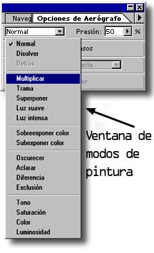

modos de pintado en Adobe Photoshop.
p: modos de pintura? Que son? R: la herramienta más potente para técnicas de coloreado excelentes.
Los modos de pintura pueden ser accedidos desde cualquier herramienta de pintado de Photoshop o desde las mismas capas. Se eligen desde un menú despleglable como el que se muestra debajo:
https://foro3d.com/attachment.php?at...1&d=1242918391
Los modos de pintura vienen en todos los tipos de sabores, pero en este tutorial nos centraremos en los dos modos más usados: trama y multiplicar.
