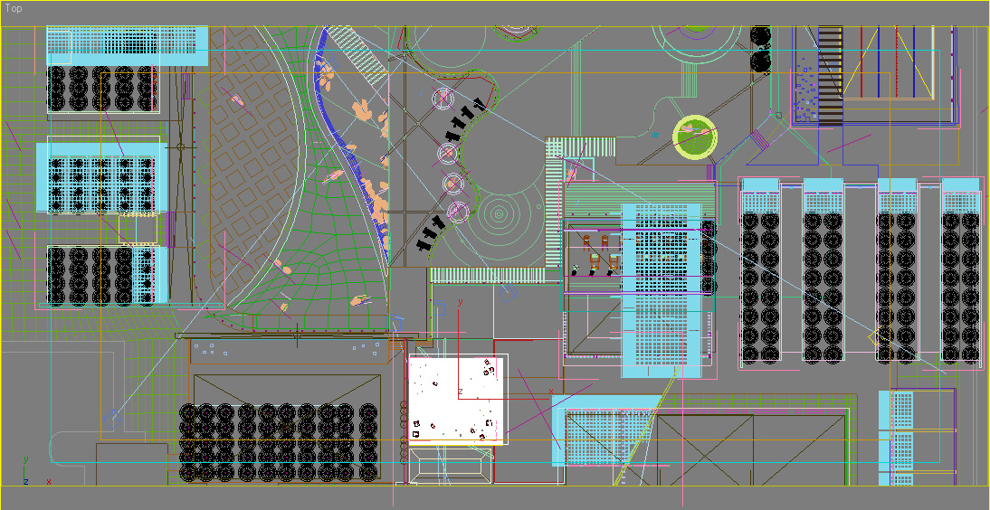

Hola a todos, sé que se ha planteado muchas veces el tema de 3dsMax colgándose, pero ya he hecho de todo y sigo teniendo el problema. Tengo un proyecto de las siguientes características:
Faces: 2,470,841.
Memory usage Physical 1042.3m/2037.5m.
Memory usage virtual 953.8m/3929.9m.
Objects 3955.
Shapes 1085.
Lights 310.
Tengo dos ordenadores, las dos con Windows XP profesional service pack2, el archivo lo modele y texturice en la ordenador más vieja (Pentium d 2.6, con 1 Gb Ram, y la tarjeta de video de la mother board Intel) archive el proyecto y lo pase a la otra ordenador (Core Quad a 2.4, con 2 Gb Ram, y la tarjeta de video de la mother board Intel) realmente en tiempos de render esta última me va muy bien (3.5 veces más rápida) en algunos proyectos con muchos objetos se me cierra, a veces marcando error y a veces no. Estoy utilizando 3ds Max 2008 32x con Vray rc5 (el problema ya estaba con el rc3) ya hice de todo, aumente la memoria virtual en el bot, active el Bitmap Pager, inclusive ya puse todo en color gris sin reflejos y no siempre, pero a veces también se cierra. La verdad es que tengo mucha urgencia porque ya me atrasé en mis proyectos y los clientes no entienden razones. Si alguien me puede dar alguna sugerencia se los voy a agradecer. Un saludo.

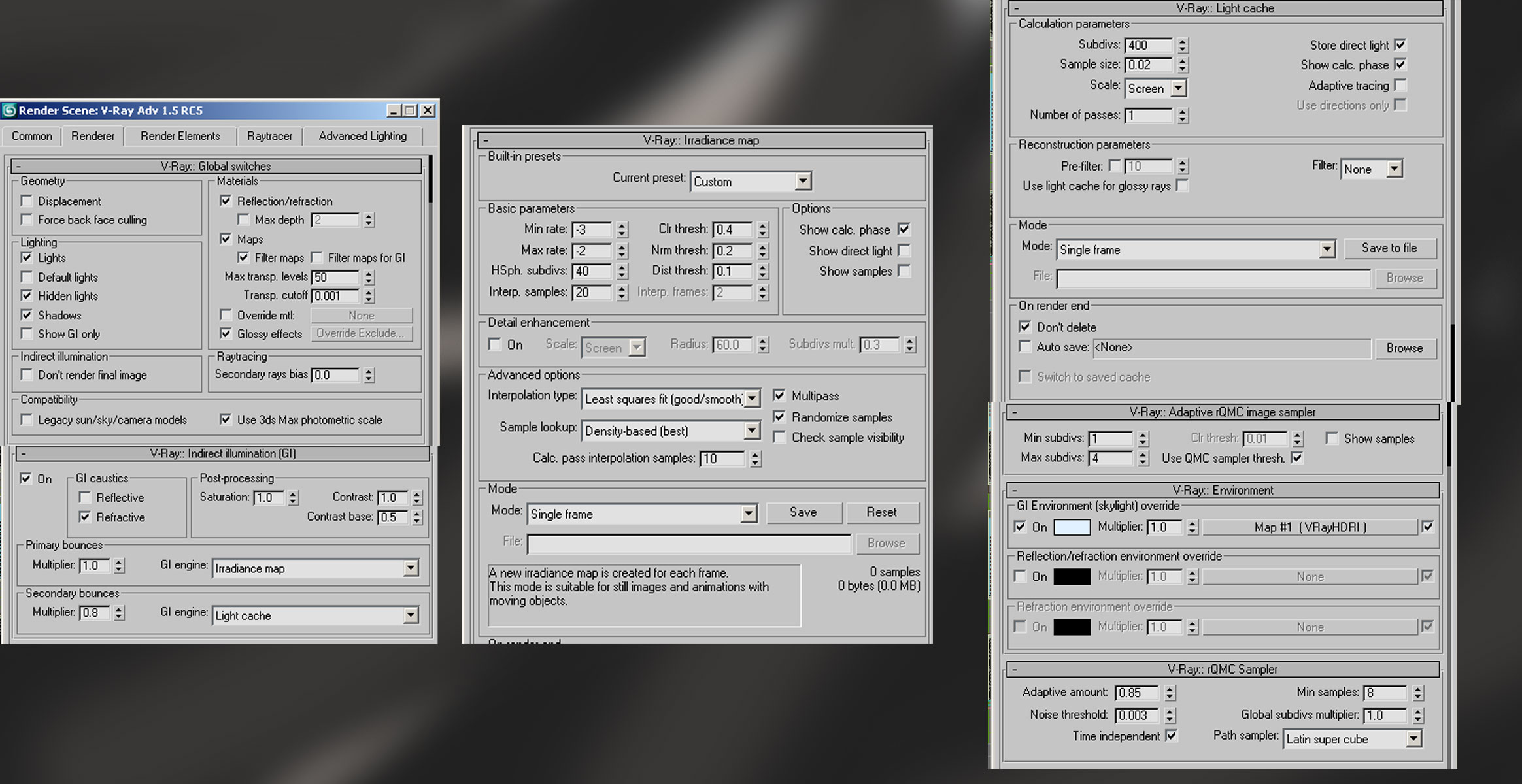

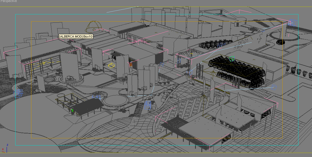

Gracias por las sugerencias, lo de la memoria y de Windows y max a 64 creo que tendré que hacerlo muy pronto. Arboles proxis, Bitmap Pager activado, bot memoria virtual cambiado, sin desplazamientos, subdivisiones en materiales de 8, y en los parámetros que adjunto veras que no son nada óptimos a mi gusto.
Medianamente he solucionado el problema, creé un archivo nuevo y lo fui adjuntando todo por partes, no adjunte luces ni cámaras, eso lo empecé de 0, no sé si fue que baje el DirectX último, no sé si fue que cambie el archivo por completo, mi sospecha más grande es que estaba usando Vray HDRI + un IES Sun, ahora cambie por un Vray Sun y Vray Sky y parece que ya está renderizando. Aunque la gran duda que tengo es porque la ordenador más vieja, que se tarda 3.5 veces más en todo, esa si lo termina (por regiones, pero lo termina). Inclusive con HDRI y con valores más altos. Adjunto algunas imágenes para ver si se puede resolver algo que quizá no vi nunca, muchas gracias.

No soy muy experto y aún me confunde más tu problema cuando planteas tus dos máquinas una más nueva que la otra, cuando la más vieja es la que renderiza y aún con parámetros más altos, cuando debería ser al revés, eso sí está raro y en efecto los parámetros que propones, no son muy altos, has de disculpar que no proponga gran cosa, pero si te sirve de algo para que no te desmotives tanto déjame decirte que el modelo que traes esta enorme y a eso adjuntando todas las características que mencionas se pone aún peor, la máquina que yo traigo no creo que aguantara esa dimensión de volumen si lo trabajara junto, se me ocurre que quizá la solución este en trabajar el archivo por partes como ya lo hiciste y se ha solucionado en algo tu problema (esto para que saques tu trabajo) pero eso sí, sería más trabajo en parámetros de iluminación y cámaras, en cuanto a tu gran duda de porque una si lo trabaja y la otra no creo que yo me adjunto también, para ver si algún experto aclara algo más este punto.
