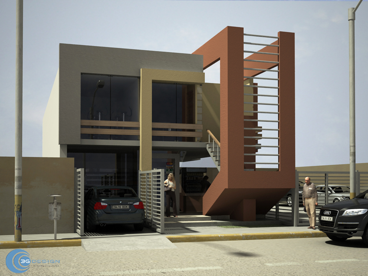

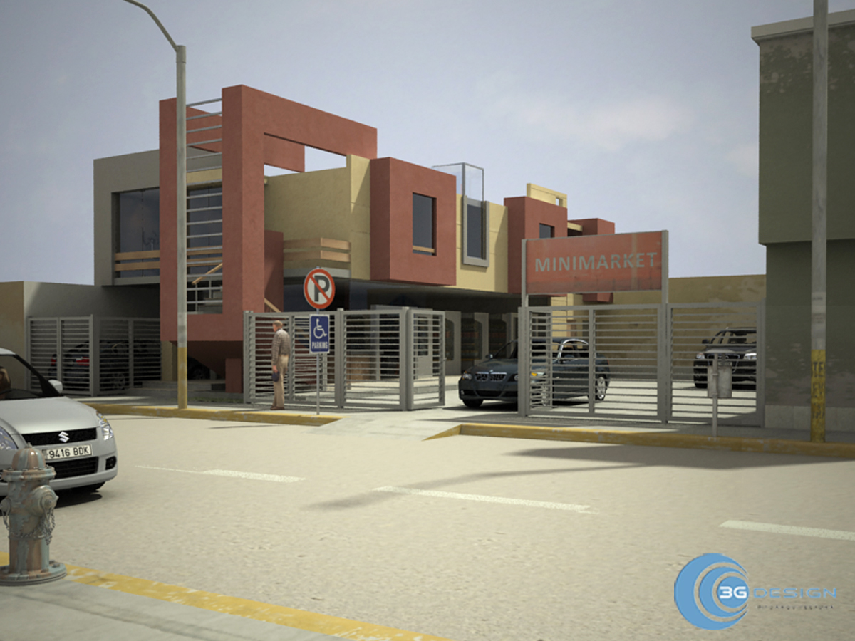

Hola amigos, este es el primer trabajo que me atrevo a compartir con ustedes, espero disculpen los errores que he podido cometer en su proceso, debido al poco tiempo con el que contaba y a mi corta experiencia.
Este trabajo fue hecho para un cliente, el diseño esta conformado en su primer nivel por un minimarket y en el segundo nivel un departamento.
Realizado con 3ds Max 9, Vray y Adobe Photoshop CS3.
Desde ya muchas gracias, esta demás decirles que las críticas y comentarios serán muy bien recibidos, para poder aplicarlos en trabajos posteriores. Saludos desde Perú.

Hola qué tal. Tiene buen avance la perspectiva, suficiente para mostrarla y que el cliente aprecie tu idea, sin embargo, la iluminación se ve un tanto sucia, las texturas aplicadas podrían mejorar o ser texturas, el ángulo de la cámara, el que falte un poco más de ambientación que enmarque la perspectiva, etc. Son puntos que aún se ven en proceso en cuanto a la infografía 3d.
En cuestión de diseño quizás una celosía más pronunciada en la escalera le daría más fuerza e importancia al elemento como creo es la idea, y podrías aprovechar ese lugar para colocar el nombre del mercado, una idea. Saludos desde Mexicali.
Mi primer trabajo
Coincido con Lart en cuanto a las mejoras en la imagen, y también sugeriría meterle movimiento al auto que se ve en la parte derecha.

Las rampas son inoperantes ahí, deberán estar sobre la banqueta, aunque se ven feas partiéndola, lo sé, no pueden invadir el carril de la calle. Saludos.

Coincido con Lart y con Guitarshock la iluminación se ve un tanto sucia y los mapas sucios son un tanto buenos, pero pareciera que a estos les falta un poco de más trabajo para darles más realismo, sin embargo, tu trabajo se ve con mucha intención y bien trabajado en algunos detalles, en lo personal las personas cerca de la cámara le quitan realismo y la sombra proyectada por los autos nada que ver con la sombra del modelo y creo que si trabajaras un poco más en los mapas aplicados, tendrías un mejor resultado (todo esto siempre y cuando cuentes con un poco de más tiempo y dedicación).
Para que se entienda tu idea con tu cliente el trabajo está bien.

El Audi negro es enorme (fuera de escala) y la rampa esa no tiene sentido esta así en los planos?

Además, de lo que te han comentado las puertas del garaje invaden la acera, creo que no debería de ser así. En general se ve bastante bien y si le ha gustado a tu cliente pues todos contentos. Saludos.

Hola amigos, muchas gracias por los comentarios y sugerencias hacia mi trabajo, mil disculpas por no haber contestado a tiempo.
Sé que la iluminación no es la adecuada y que podría mejorar muchísimo, quisiera saber si se refieren al tono amarillento o a otro factor al referirse a que la iluminación es un tanto sucia, les agradecería sus sugerencias.
Sobre los elementos que utilice (personas) son lowpolygon3d, que ha mi poco entender son los más aceptables, aunque he visto algunos colocados en Adobe Photoshop, pero no domino mucho eso, y sobre colocarlas o no pues tienen razón, algunas veces le quitan realismo a la escena, es cuestión de gustos, lo tendré en cuenta.
Sobre el tema de las rampas, sé que no se deberían ir ahí porque interrumpen el carril como ya lo han dicho, pero también se ven mal al colocarlas partiendo la acera, prometo mejorar eso.
Las texturas las utilice de CG textures, algunos ya lo conocen, pero para los que aún no la conocen se las recomiendo, ya solo nos quedaría crearles los mapas bumps, displace, Specular, etc. También las de Vray materiales que vienen listas para su aplicación, creo que todos las conocemos.
Los autos que he colocado a lo mejor no están en una posición adecuada, tal vez la ubicación del Audi en un primer plano hace que se vea desproporcionado (fuera de escala) pero no es así, ya que lo coloco tal y como es originalmente (hdmodelcars), las sombras arrojadas por estos no sabría que decirles, así salieron, como podría mejorarlas?
El diseño como lo dije inicialmente no es de mi autoría, yo solo hice el trabajo en 3d, y le agregue algunas cosas como aceras, rampas, (ambientación) que según pude ver no quedaron muy bien que digamos, pero les agradezco por sus apreciaciones.
Bueno amigos espero haber respondido todas sus sugerencias y espero me puedan ayudar a mejorar la iluminación, muchas gracias por su tiempo y dejo abierta la invitación a posteriores sugerencias, críticas, todo cuenta, aún estoy en proceso de aprendizaje, muchas gracias amigos.

Pues creo que lo mejor es comprobar el tamaño por que yo el Audi lo veo enorme, no te fíes nunca de bibliotecas por que se les puede haber colado una cagada o un fallo de escala, yo cuando voy modelando voy creando bipeds de 1,8m para tener una referencia directa ya que es muy fácil equivocarse en esto.
